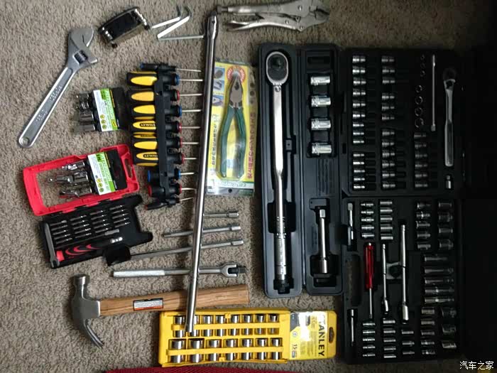

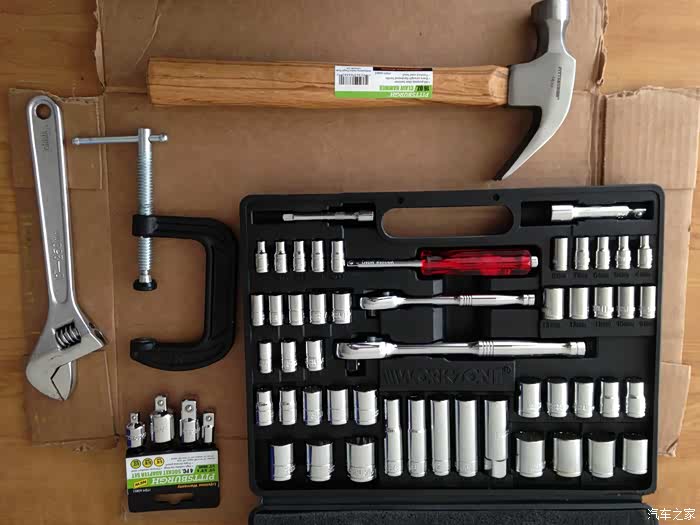

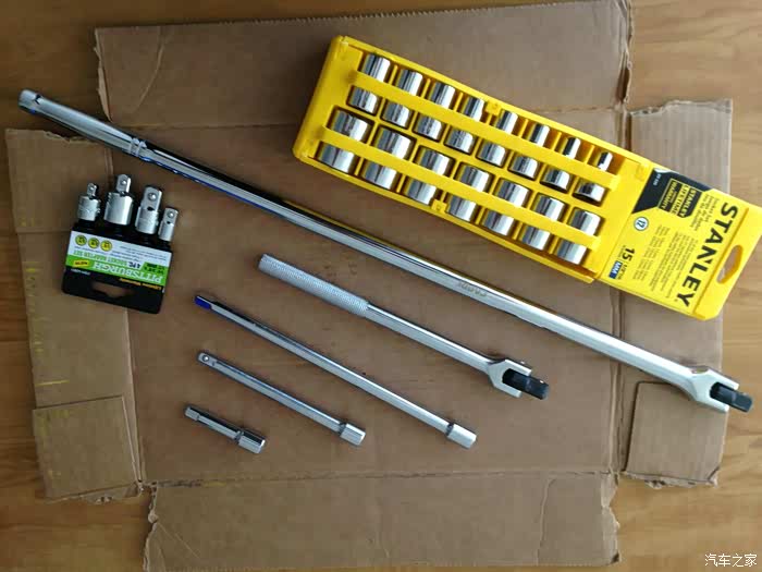

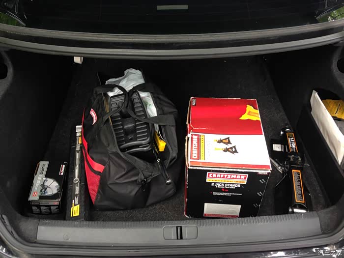

所用工具和材料。
结尾处我会晒出部分材料和工具的。

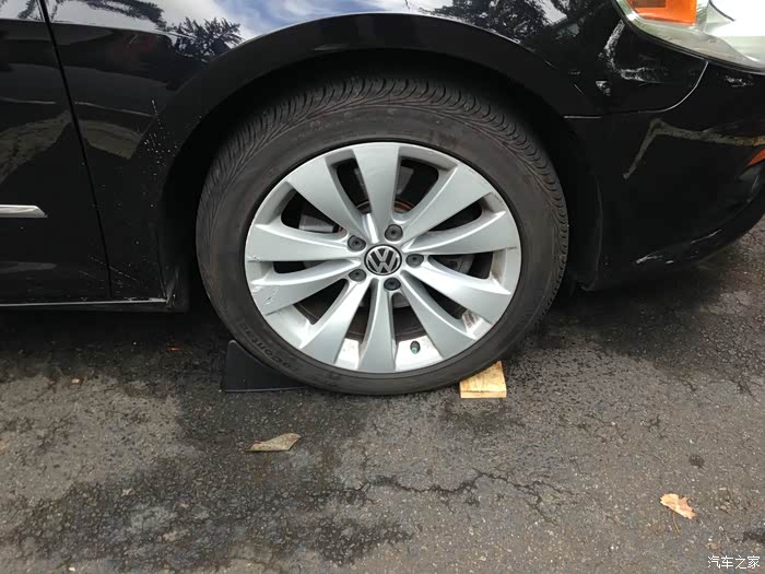

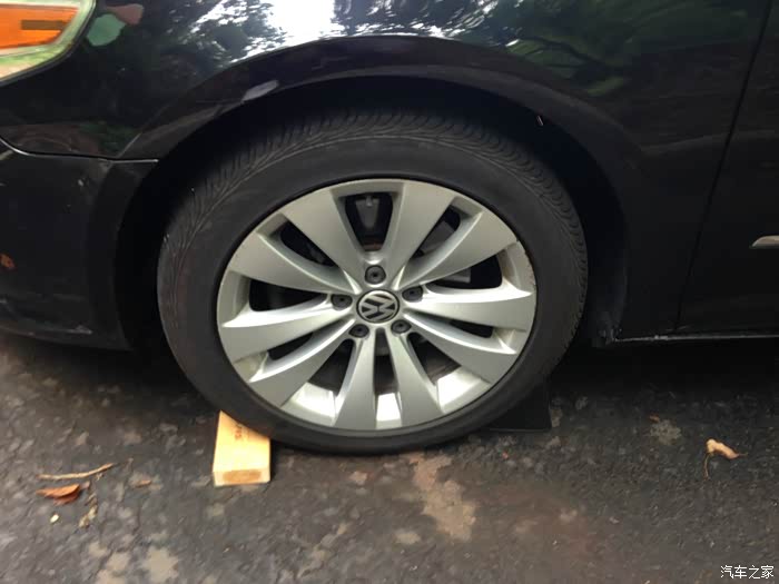

因为是换后刹车,所以把前轮堵住。
因为是换后刹车,所以把前轮堵住。

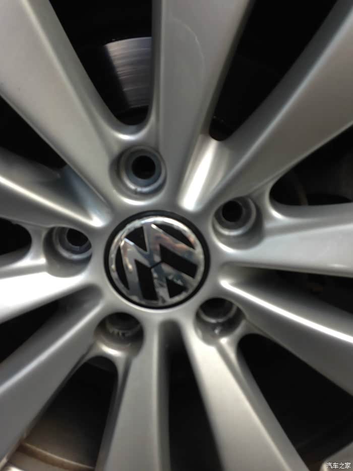

先卸轮子。

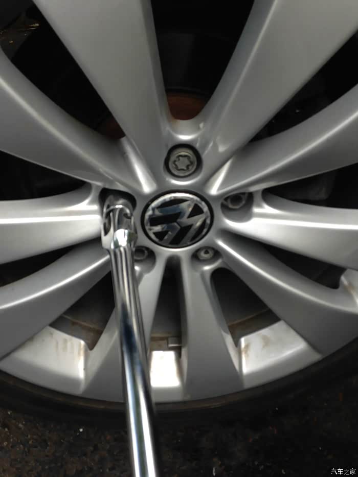

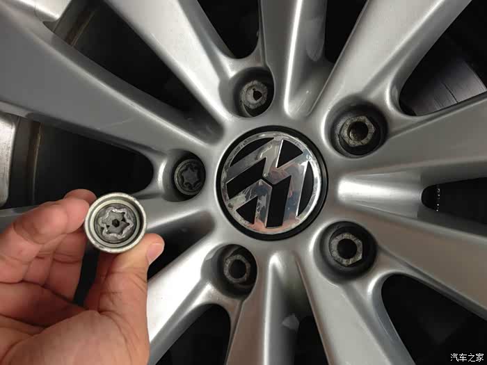

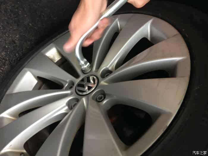

在卸下轮子螺丝的盖子之后,螺丝露出来了。因为有防盗螺丝,所以那个螺丝要用钥匙套筒拧开。
在地面上只是把两边都拧松。

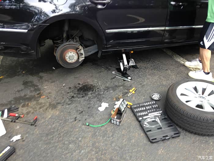

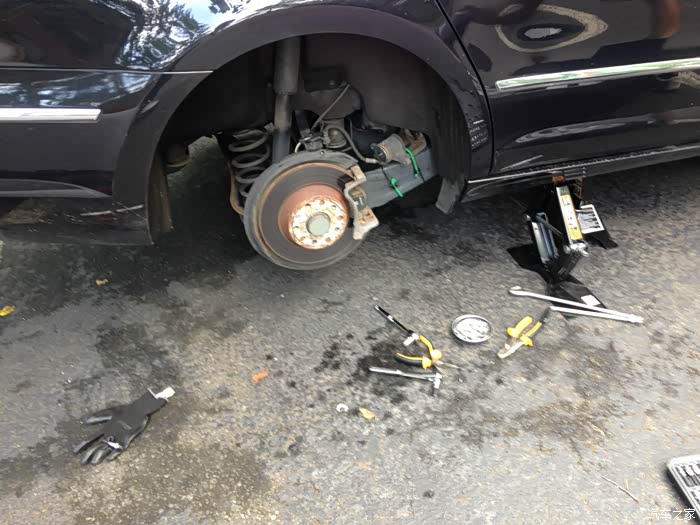

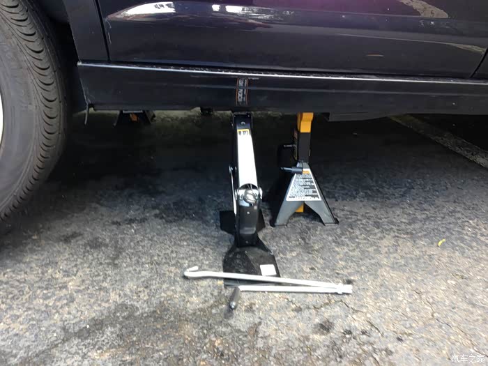

之后用两个千斤顶把车位顶起来。记得要结合安全支架使用。我们的安全支架是承重4吨的。结合千斤顶,足以保证安全。
之后用两个千斤顶把车位顶起来。记得要结合安全支架使用。我们的安全支架是承重4吨的。结合千斤顶,足以保证安全。 不过这车下面不大好找支撑点,所以主要还是靠两个千斤顶,安全支架放在下面主要是防止千斤顶倒。
拧开所有车轮螺丝。

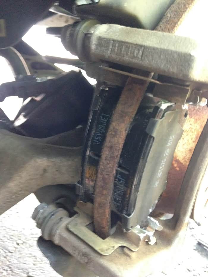

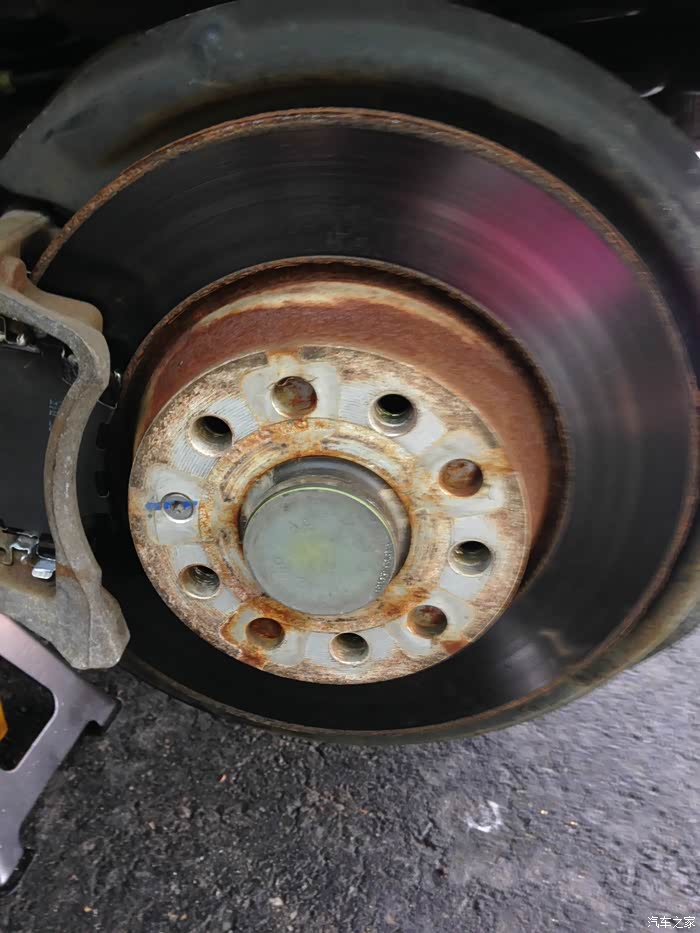

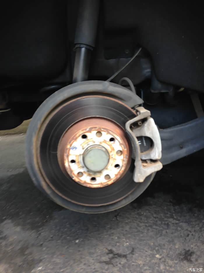

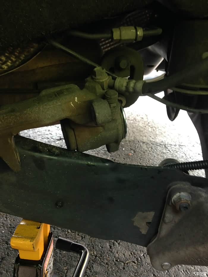

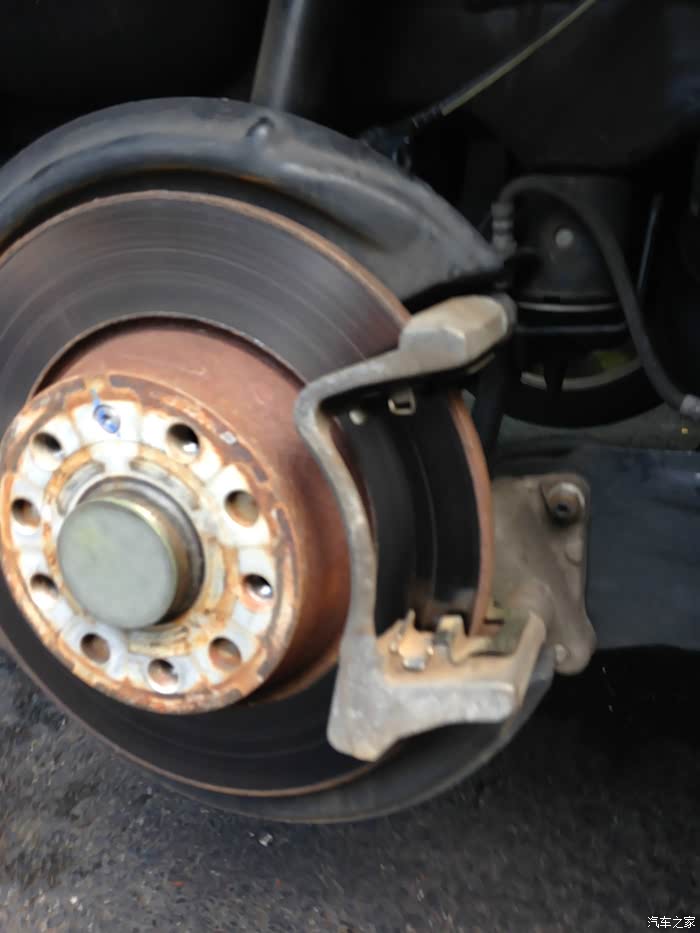

露出刹车。对了这时候的车子不要摁手刹,不然拿不下来卡钳的。

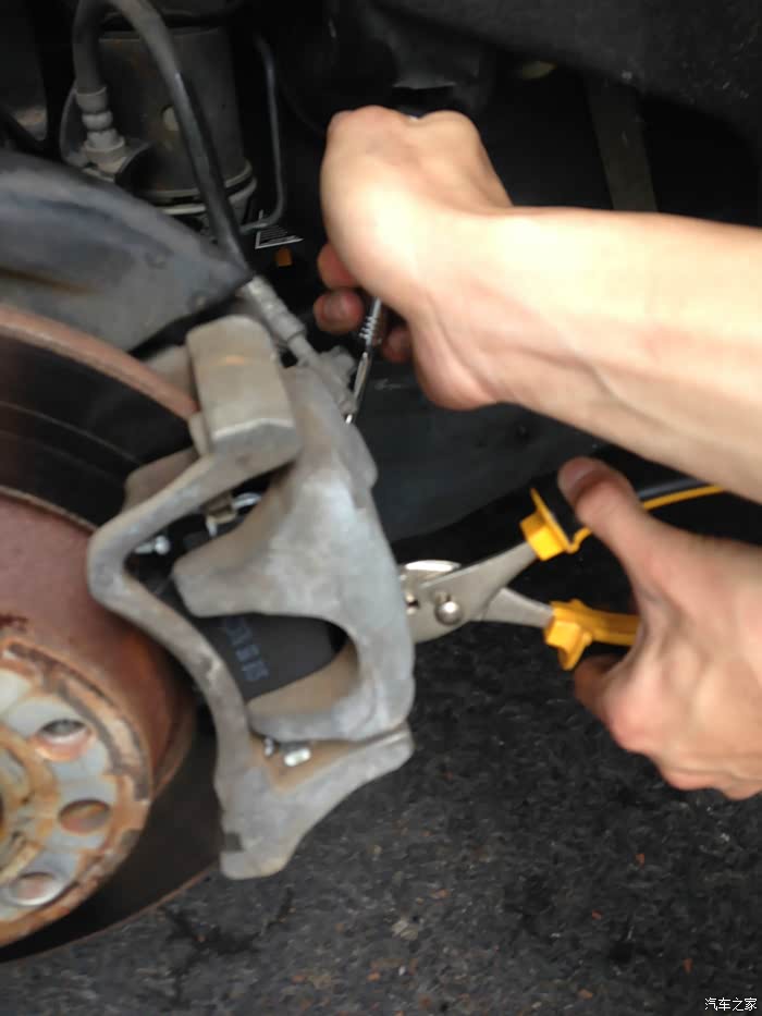

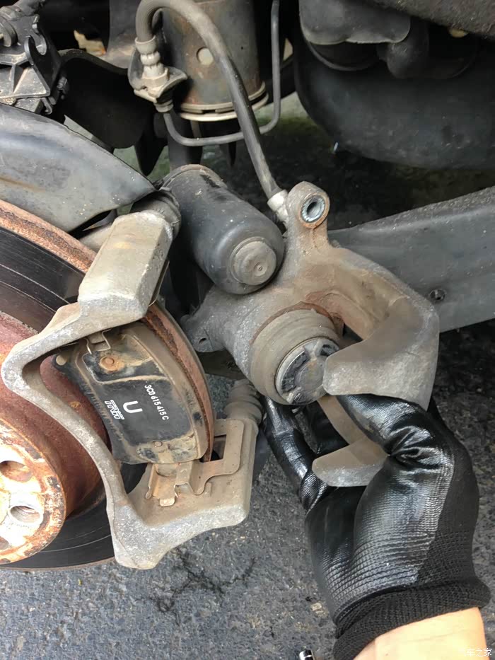

拧开卡钳滑销螺丝,这里其实该用个扁扳手固定一下,不过我们没有,所以就用了钳子,也挺好用。

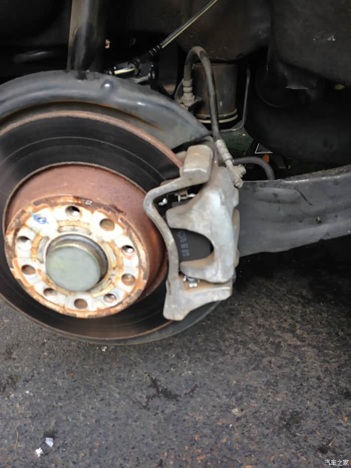

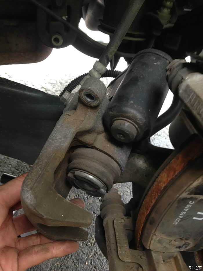

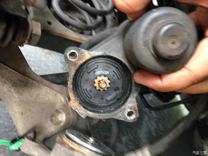

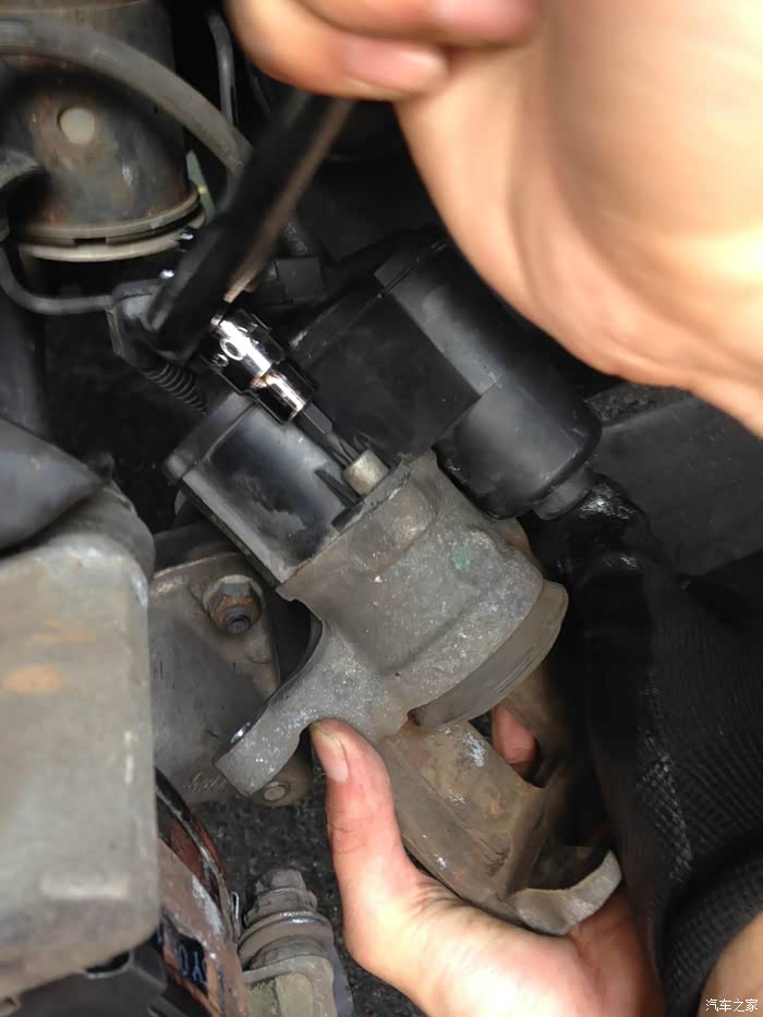

取下卡钳,卡钳上多出的那一块就是电子手刹的电机了。

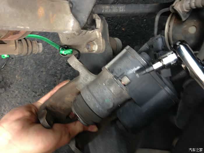

用T30螺丝头取下螺丝。两边各有一个。
然后就可以把电子手刹电机和卡钳分离开了。
这就是电机。
卸开之后,用T40 Trox螺丝头顺时针拧卡钳活塞背面,就可以松开活塞。

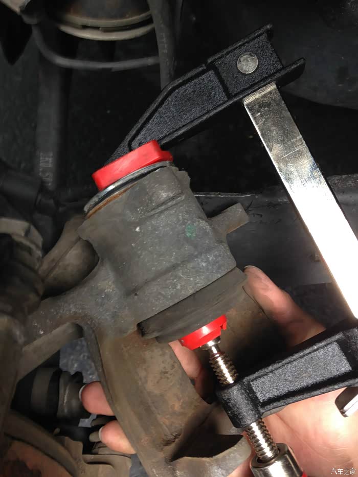

再之后就可以跟换普通刹车一样,推回活塞。
这样就是推回以后。
准备换刹车片了。

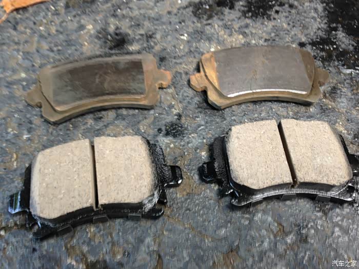

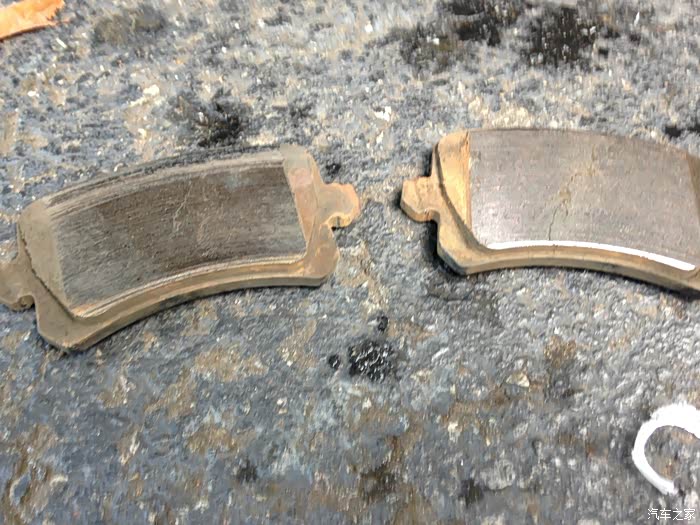

拆下旧的,已经磨得挺薄了,而且有了裂纹,必须更换了。

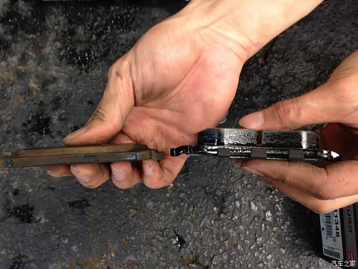

看看新的。
Akebono的Euro欧洲车专用系列刹车片。
新旧对比。

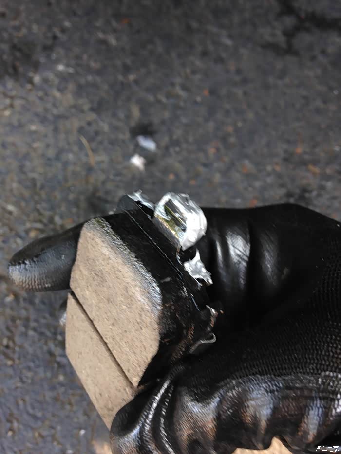

很多刹车片会附送新的垫片的,可是日本这家很抠门,没有。那我们就用旧的了。用刷子清理干净。整个表面应该还用刹车清洗剂清洗,不过我手头暂时也没有,那就用酒精擦一擦了。
用铜刷清理灰尘,然后用酒精擦干净。

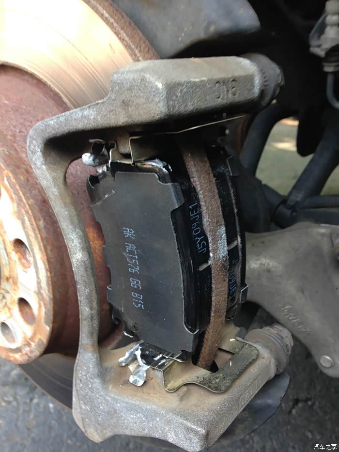

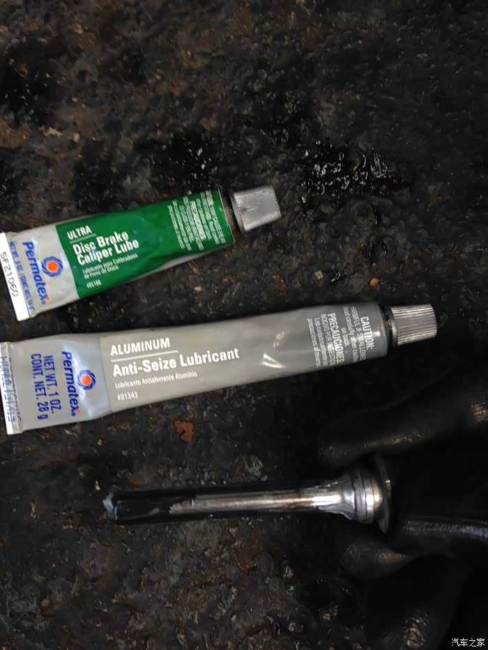

这里要拔出滑销,擦干净,在上新的刹车卡钳专用润滑脂,不要乱用别的润滑脂。
在刹车片两端抹上Anti-Seize,是耐高温的润滑/防粘接剂。
安好新刹车片。

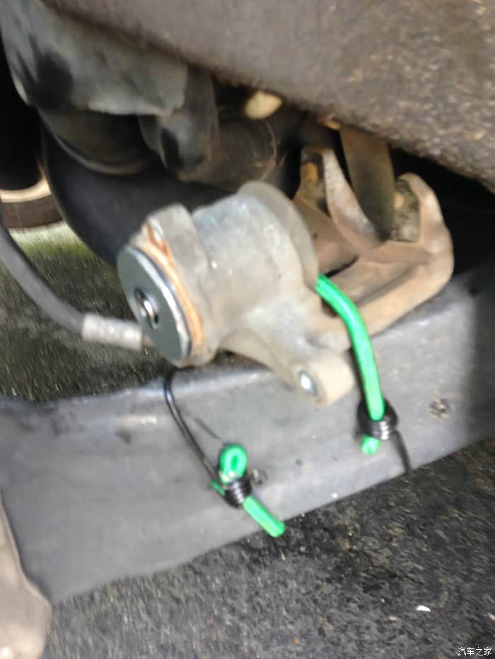

注意一下,卡钳一定要固定住,不要扯到刹车管。

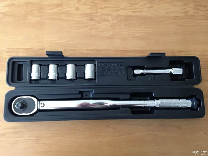

这里其实该用扭矩扳手,不过这里耍不开,而且这个螺丝扭矩也不是很大,所以就用手感觉着来了。换过好几辆车,也是有经验了。
完毕。其实刹车盘该拆下,拿去汽配店给打磨一下的,不过那个费时费力费钱,成本跟新买也差不多了。这个老盘不抖不响,所以就先不换,如果以后实在不行再换。事实证明也是对的,换过之后十分平稳,也没有噪音,就不换刹车盘了。

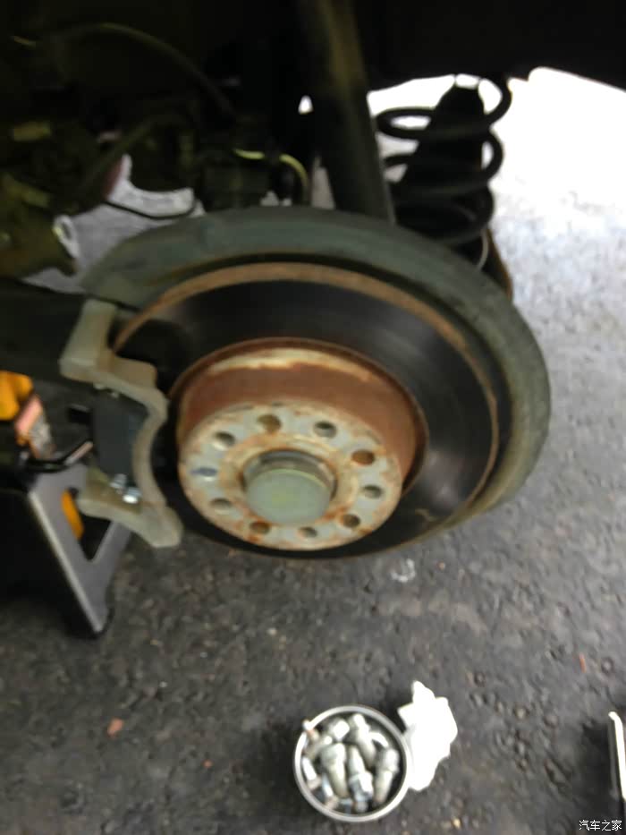

安上轮胎,先用手拧紧。等最后下地后再用扭矩扳手。

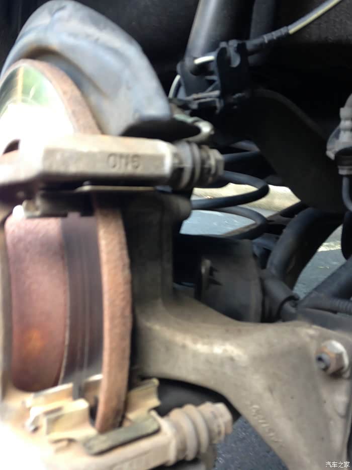

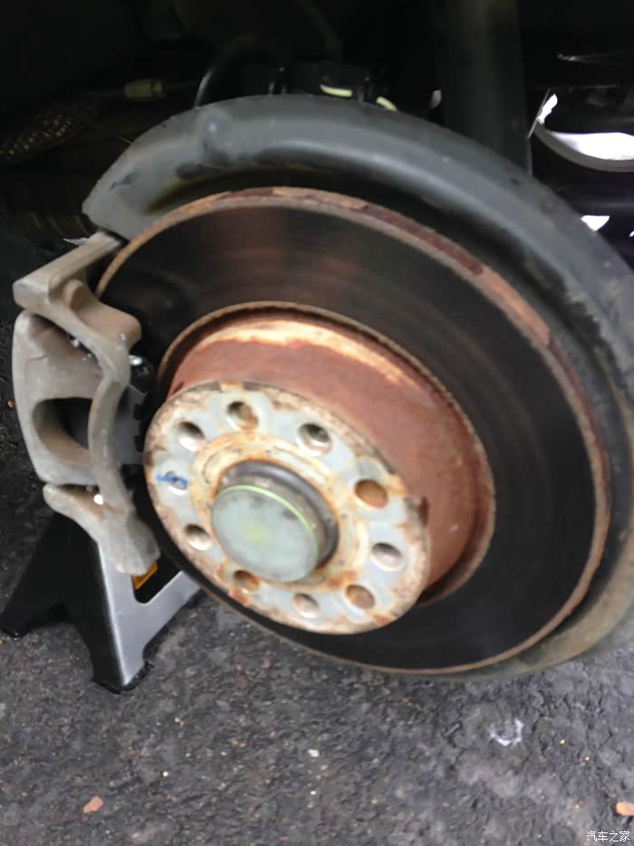

这边刹车盘状态更好些。

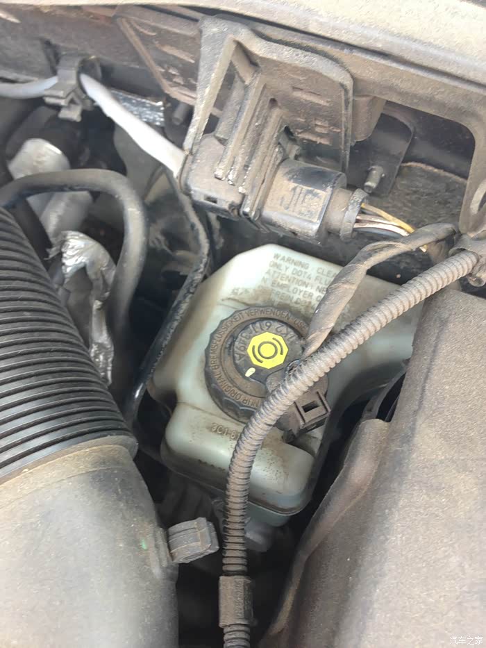

记得看好刹车油,不要满出来了。
记得看好刹车油,不要满出来了。

一部分工具和耗材。并不是全都是换刹车用的。
一部分工具和耗材。
并不是全都是换刹车用的。
希望对大家DIY有所帮助。
