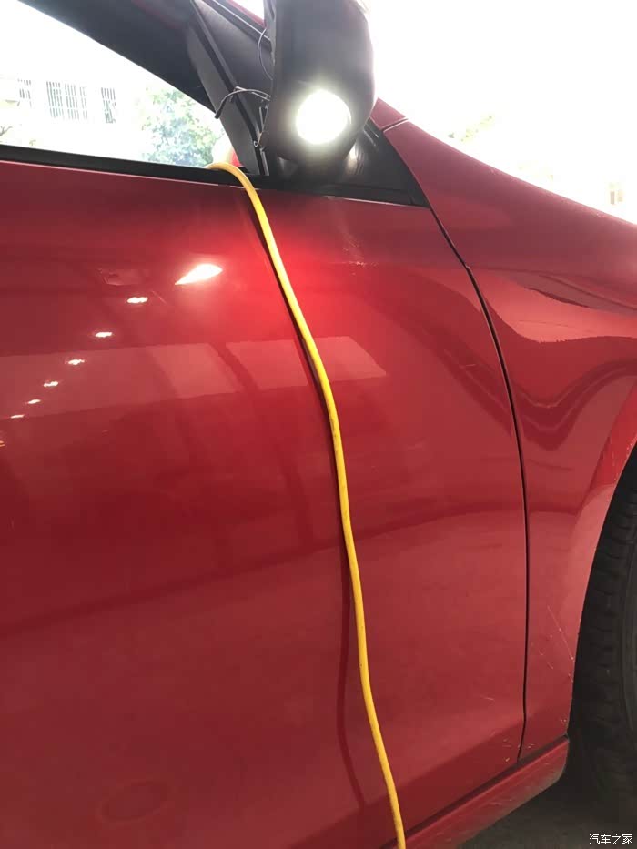

之前拍装脚灯照片删除 家可以去网找接线方法走线有点复杂 原装位固定
脚灯 接线 线接插进去倒视镜转弯灯插头个孔 出来那个孔就对 另外条正极走线进去门板插头插进去插脚 拍照片删除 可以网找具体教程

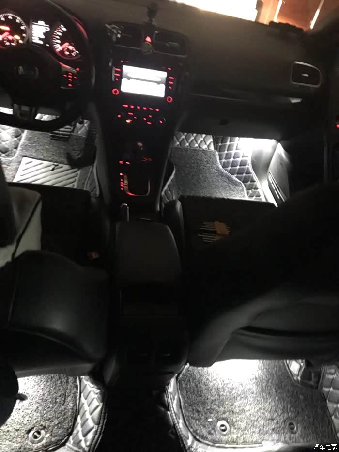

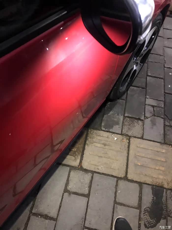

晚上很舒服 可调亮度
漂亮
带开关 可调亮度
tb买的一套带线脚灯
插头位置 方向盘下面

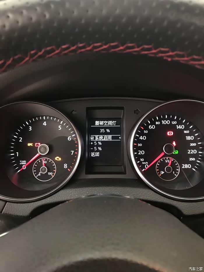

接电脑版插头
编码完成
解锁就亮 关门熄灯 离家跟随灯熄灭时间 开灯跟随内部阅读灯时间

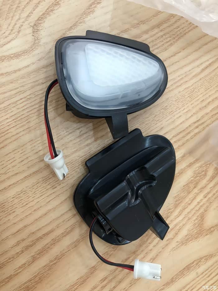

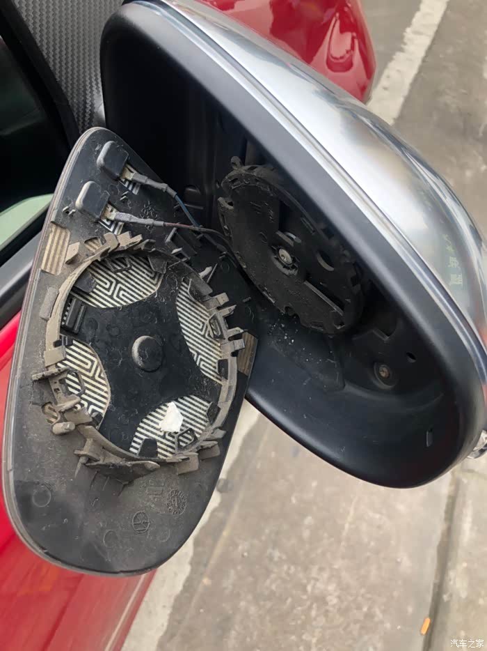

不带线地灯

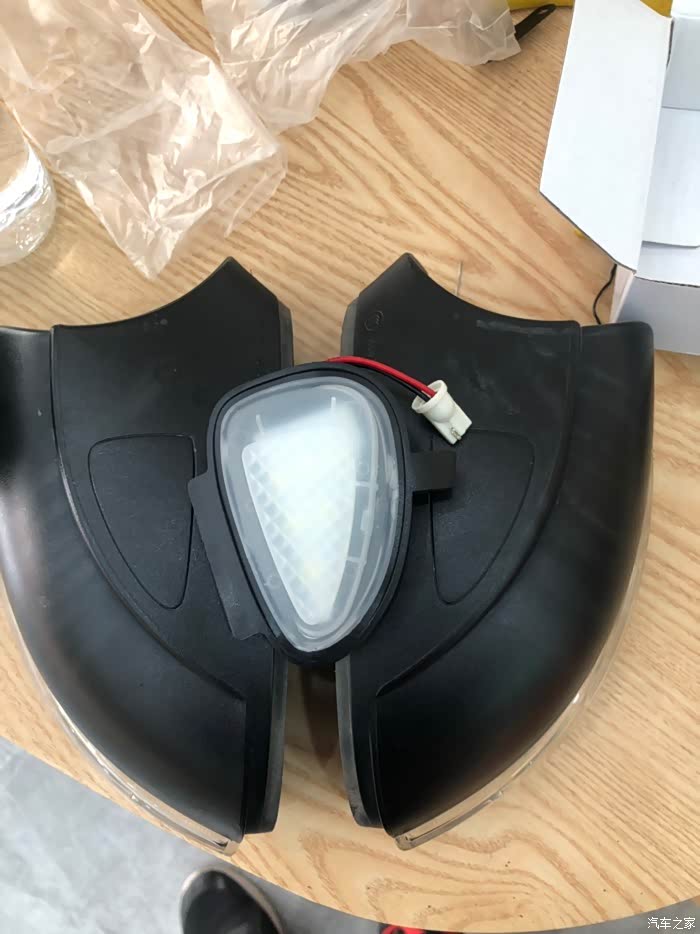

镜子很容易拆
拆开的内部
拆下来的底座 银耳
后视镜加热的线应该不分正负

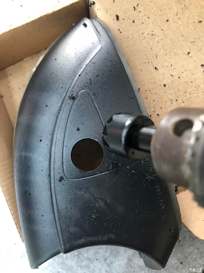

原厂有灯位线 开孔就好
开孔中
打磨毛边

这个孔开的厉害了
