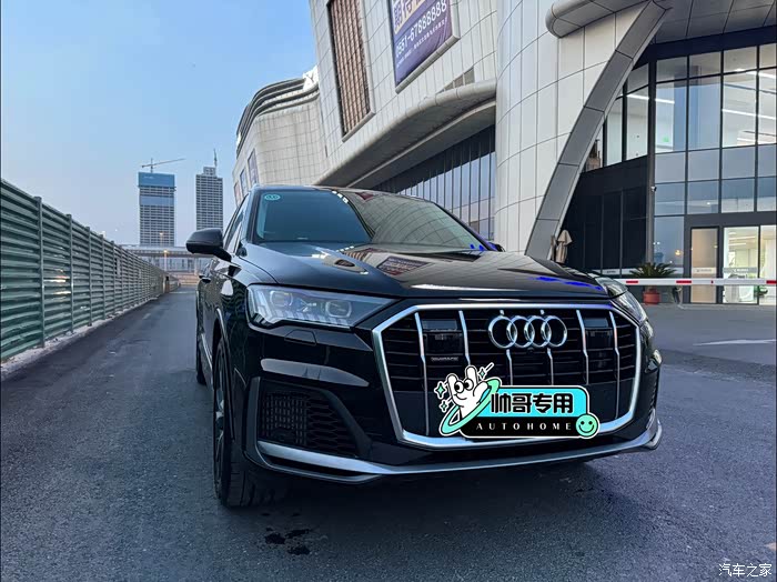

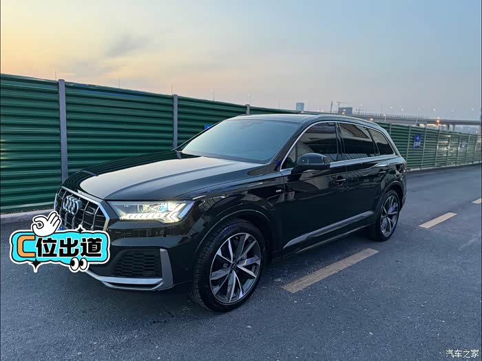

提车
先上图片吧,提车没想着拍照片,我个人还是比较低调(这也是我没考虑X5和GLE的原因之一一),不喜欢搞得热热闹闹,第一次拍照还是因为要装ETC需要。

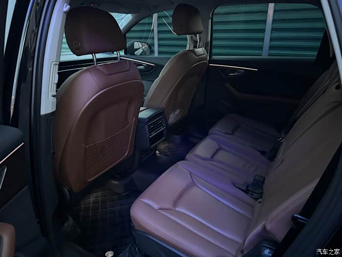

因为自己走的银行金融,又给了价格上优惠,广汇四儿子啥都没送,全得自陶腰包来安装。但对比店里送的和我自己花钱的,我宁愿还是把价格压下来,不要送的装潢。车膜选用的3M,天窗加了冰甲,车衣是小舅子送的龙膜,脚垫自选的360全包裹(工作原因脚垫是丢在四儿子店弄的,装完才发现脚垫颜色是黑色,个人感觉可能棕色搭配更好些,装好就算了,后面再换吧)ETC是网上自购的无卡ETCSP。还把前排座椅下的空调出风口那装了档条,以免两小孩玩具的零部件滑落进去。目前这些装饰使用都还蛮好,无不良感受。
黑色的360全包脚垫

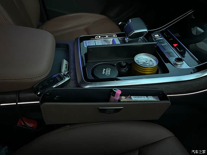

座椅夹缝收纳盒,我放在副驾这边ahl_惊吓

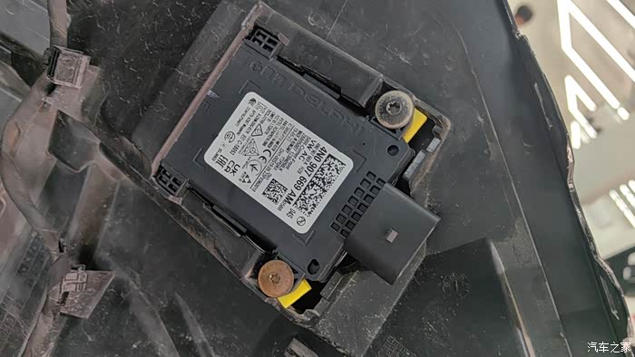

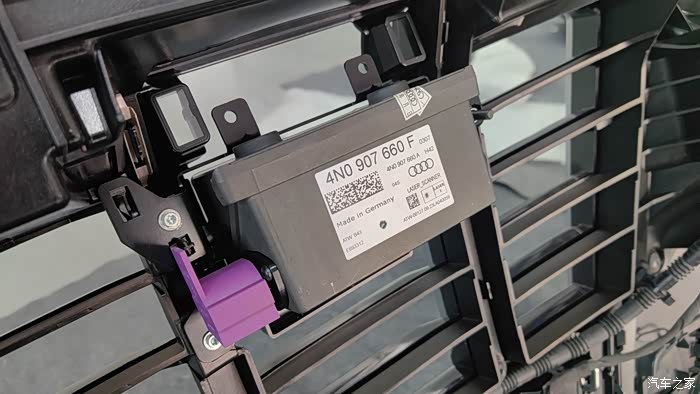

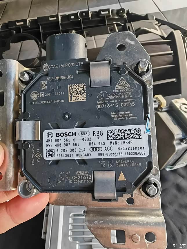

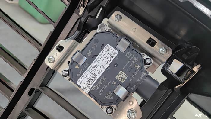

第二次加装了ACC、变道辅助和交叉辅助,因为换了中网,索性就把激光雷达也加装了,第二次来因为刷鸟瞰,车机系统要整体要加编码,所以有实用价值的隐藏都刷了(具体有转向灯3升5、迎宾座椅、心脏跳动声、运动指针、胎压显示、车道引导、车道偏离)

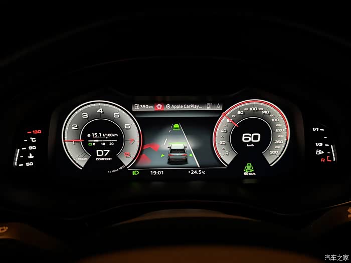

鸟瞰+变道辅助,ACC自适应巡航开启中

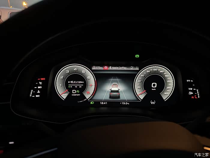

自动识别前方车辆类型,目前可识别家用轿车、货车、摩托车/电瓶车

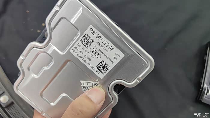

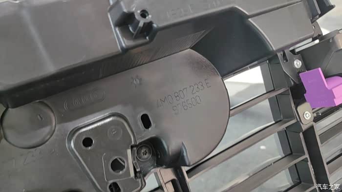

改装心得
注意看配件编号,核心配件一定要是4N或者是4M开头(这个开头才是Q7配件,否则都是拿A6/c8配件充当的,虽然功能不影响,但总感觉别扭。在此,感谢论坛车友 南京麦田的分享和王bryant给予的专业解答),支架什么的辅件如果是4K开头倒是无所谓了。

5.关于烧机油,目前没有。关于前排储藏空间,我买了个座椅夹缝收纳盒,放在副驾位置,相当哇塞,一个手机,一包烟,一个打火机,完美!
