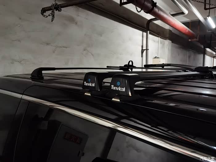

   车顶要放行李箱得先装行李架和横杆,经过全网搜寻、比较,我发现销量最大的是直接拉两个横杆的方案,也是目前最优解。
其实这个横杆魏牌高山全系通用,高山7/8/9都适配

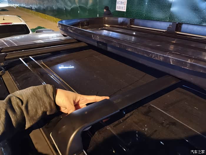

     但是两根无损螺钉安装的横杆方案有几个缺点:①只能装在中门上,位置太靠前,丑; 我一般非节假日不用装车顶行李箱,而②后面的横杆刚好在后天窗上,挡视线,而且③前面横杆影响前天窗打开。
非节假日不装车顶行李箱,国庆节过年或者露营才装

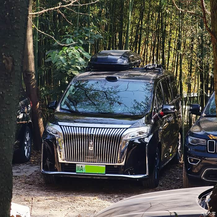

    我把后面的横杆改成强力磁吸的,前横杆往后移避开打开的前天窗,完美解决问题。
后面那根是磁吸的,搭配使用很稳固
    这是我首创的方案,比商家、或者其他车友的方案好的多,经过试用测试发现1根螺钉固定的和1根磁吸的搭配使用就很稳固。完美,安装自行车架、车顶行李箱都很方便。

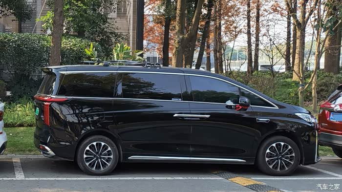

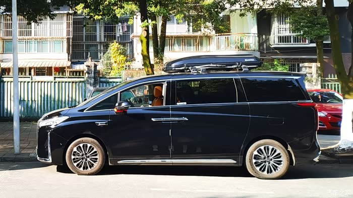

车顶行李箱、自行车架一起安装的效果
    高山车顶很宽敞,感觉能同时装一个车顶行李箱和两个自行车架。
换个视角看,行李箱、单车架一起装的效果

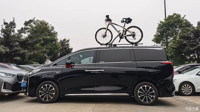

车顶虽然很高,但是打开侧滑门,脚踩到踏板上很容易放置车顶单车
车顶自行车,横杆后移后位置居中更方便放取单车,也更帅了
    魏牌高山安装上车顶自行车后,总高3米,和大部分的SUV总高2米8区别不大,和轿车旅行车总高约2米6也没本质区别,不能过的限高杆,地下车库大家都不能过。

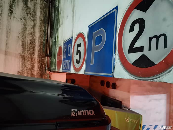

高山参数写的1米9,实际上车顶没有1米9高,打开天窗后有可能有,但是我安装车顶行李箱后,还能在我们小区限高2米的地下车库畅通无阻,估计我们小区的地下车库本身就是2222mm的高度吧。
安装车顶行李箱后总高度约2米2
