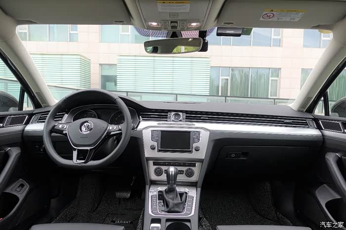

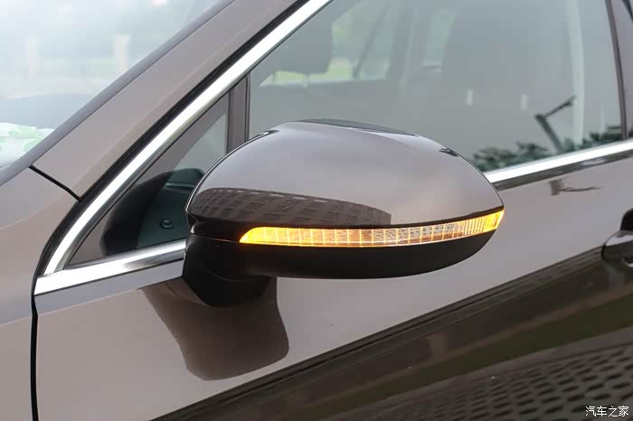

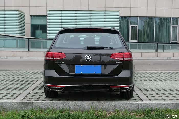

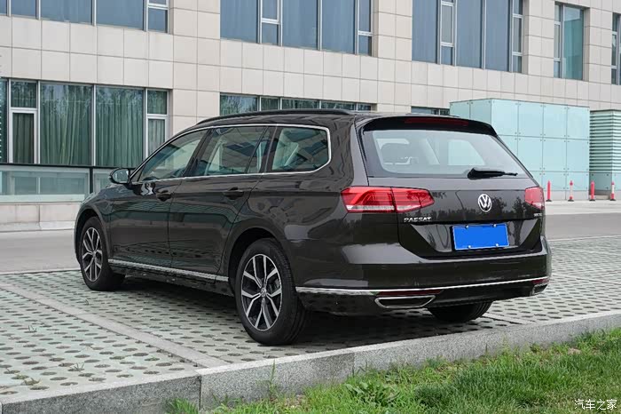

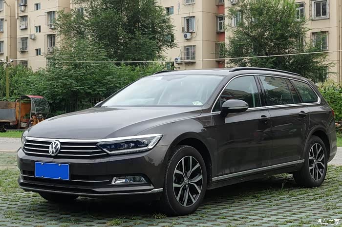

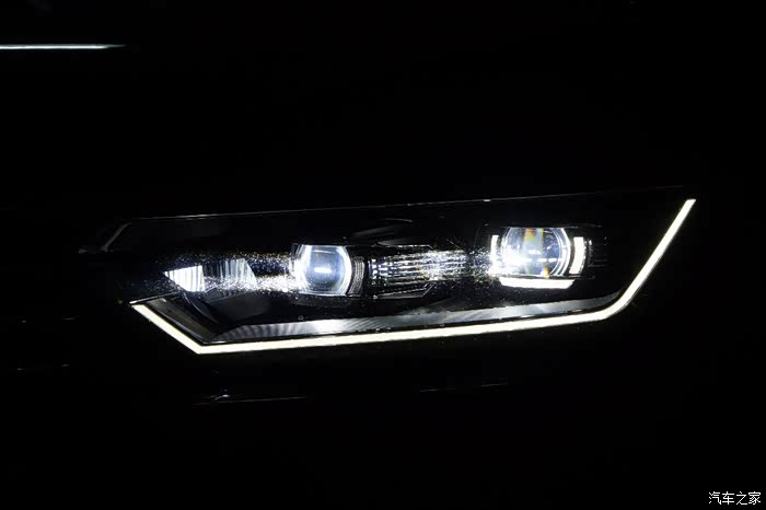

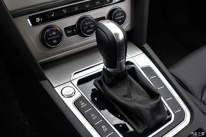

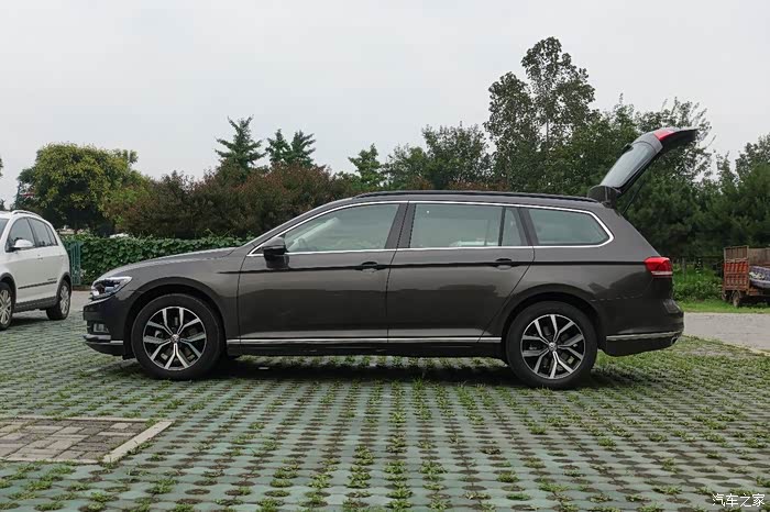

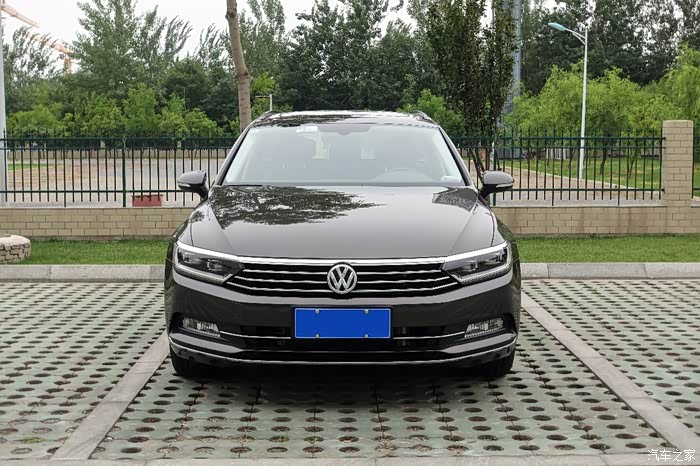

先上几张标准定妆照

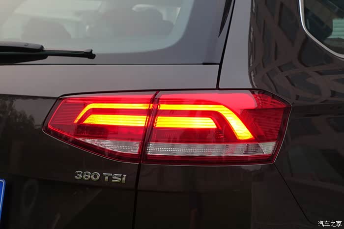

蔚揽是380TSI舒行版,前驱2.0T搭6速湿式DSG,目前开了15000公里。作为车主,像充值文一样报喜不报忧就太不地道了,也不是我的性格,所以这次就专门和大家晒一晒这台双离合在什么情况下会顿挫或者抖动。

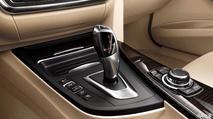

另外,上面说到的这几种顿挫也不是双离合的专利,就连3系的8AT和E级的9AT都免不了低速顿挫问题,关键还是变速箱软件层面的匹配。至于缓解那几种顿挫的操作,也不是不照做这车就坏得快,只是综合了顿挫、抖动和油耗问题所用的权宜之计。毕竟车还是用来为人服务的,觉得这么做是给车当奴隶的大可以该怎么开怎么开,现在的车其实没有那么脆弱。
