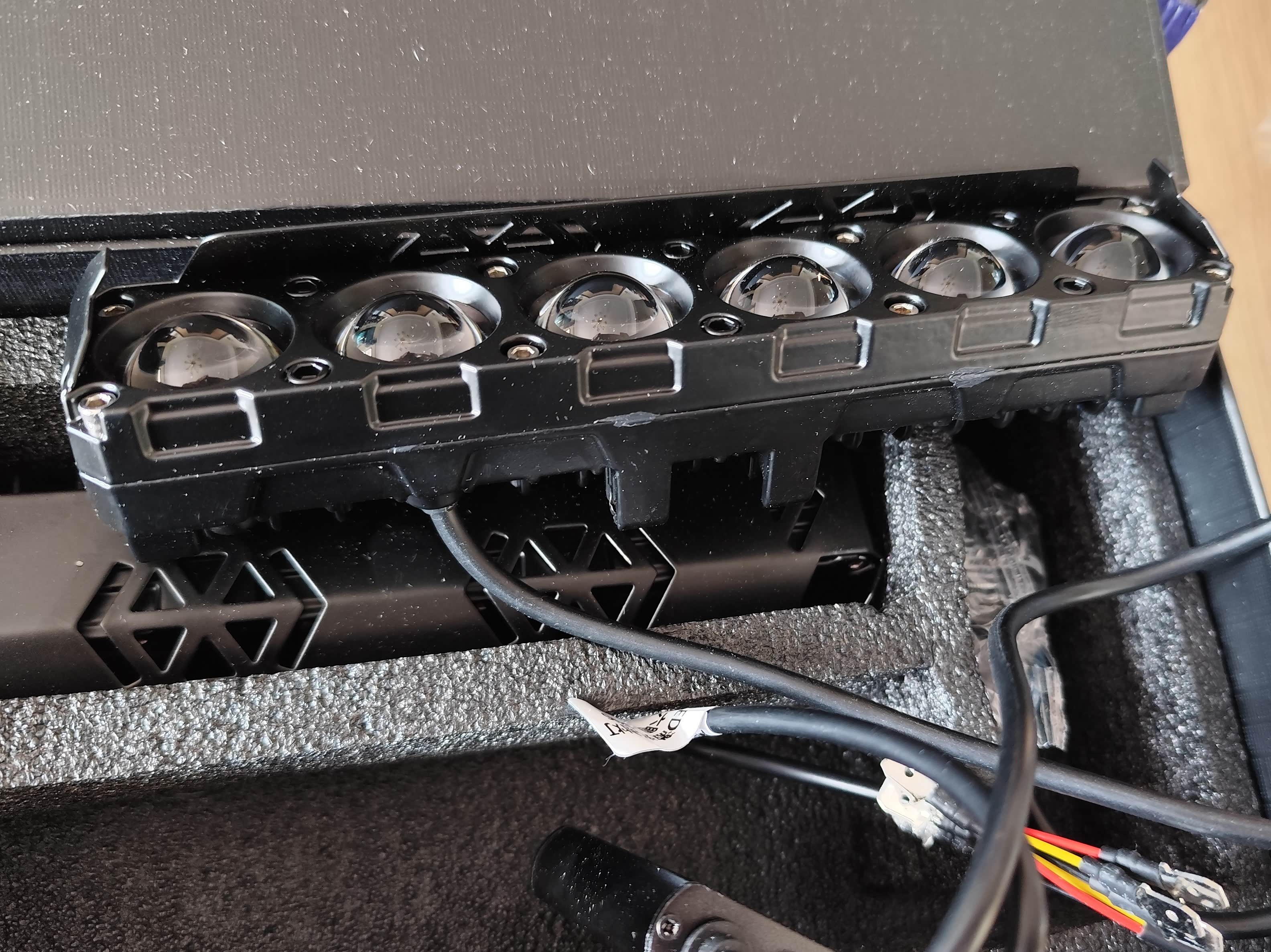

市面上的汽车射灯琳琅满目,从LED到氙气,从条状到圆形,功率从几十瓦到数百瓦不等。经过仔细研究,我最终选择了专为SUV设计的隐藏式中网射灯组,原因如下:
1. 隐蔽性:隐藏式安装不破坏车辆原有外观,符合法规要求
2. 性能:选择LED光源,功率120W,色温6000K,兼顾亮度和穿透力
3. 合规性:确保光型符合国家标准,避免对向车辆眩目
4. 耐用性:IP68级防水防尘,适应各种天气条件
我选择的这款射灯采用铝合金外壳,散热性能优异,配备专业的光学透镜,能形成清晰的光型切割线,既提升了自身照明效果,又不会影响他人行车安全。

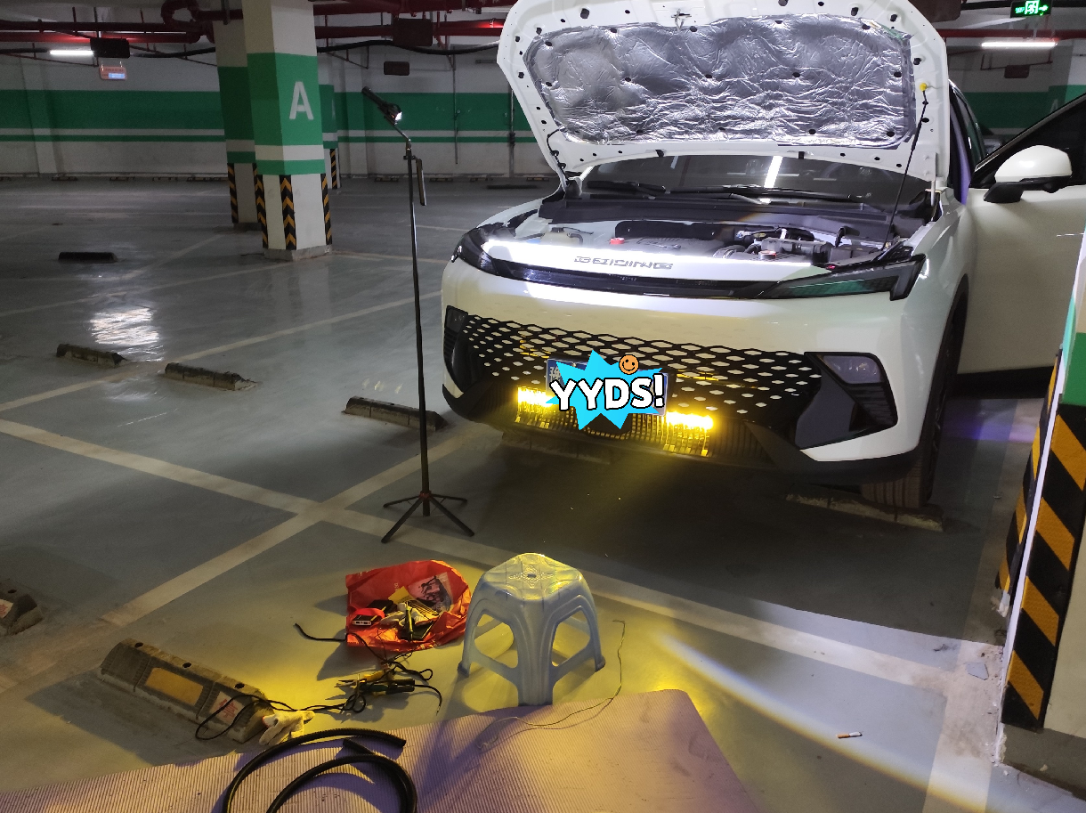

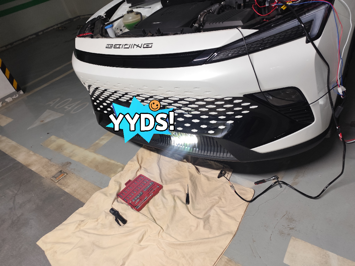

安装前的准备工作至关重要。我仔细研究了北京魔方黄金版的前脸结构,发现中网格栅后方恰好有一处理想空间,既能完美隐藏射灯,又不会影响进气散热。

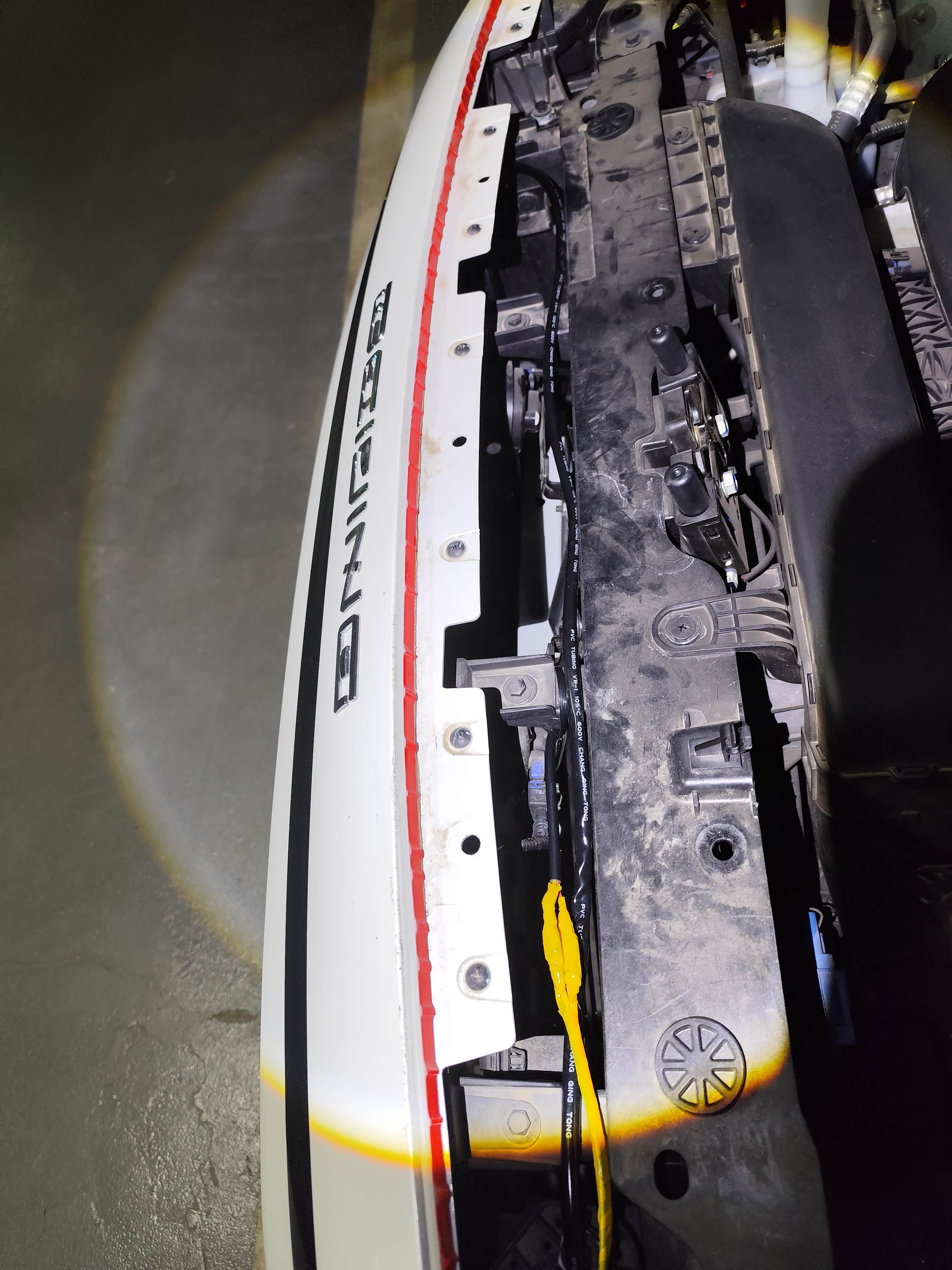

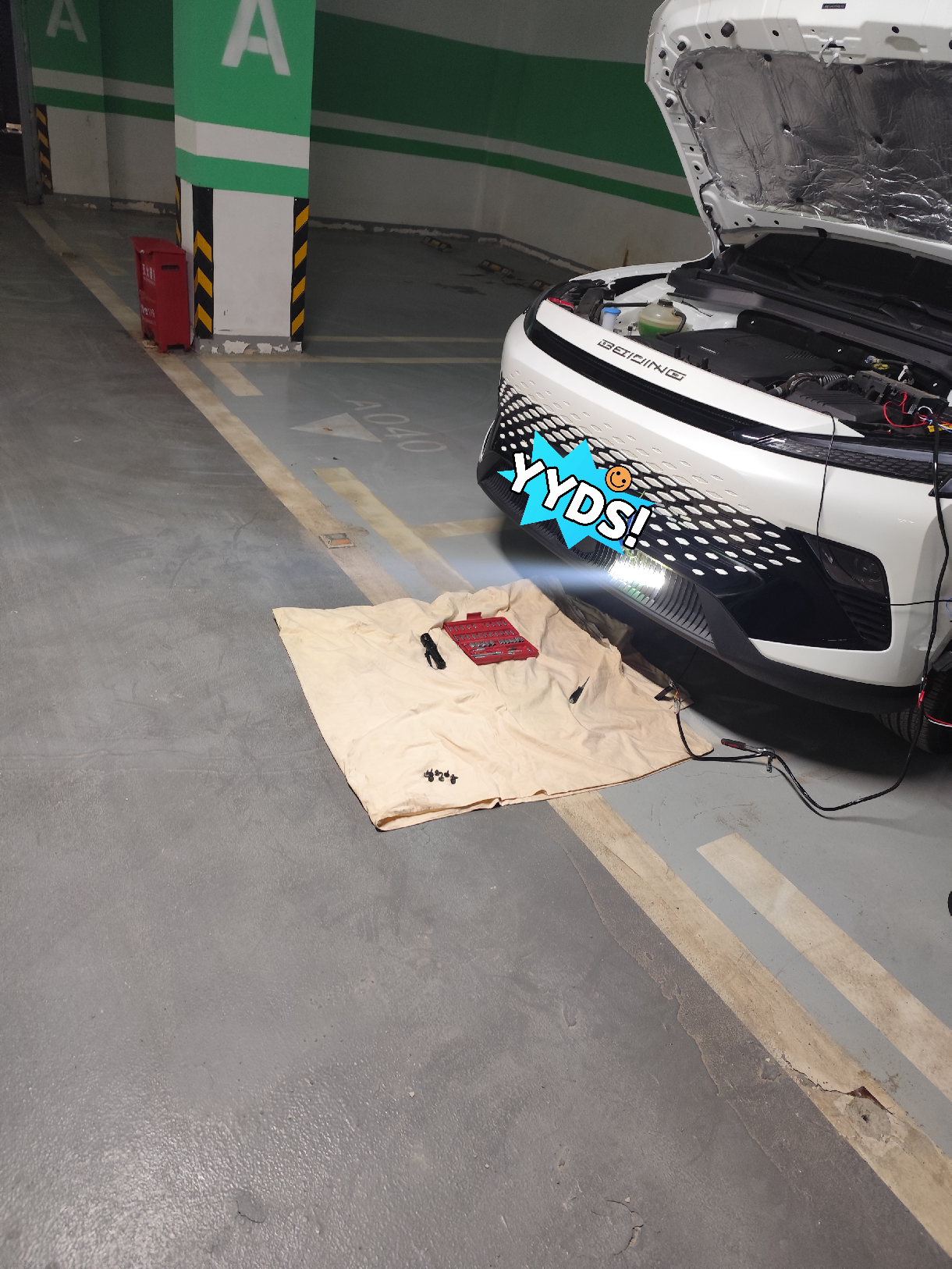

步骤一:拆卸前脸部件
首先断开车辆电源,确保安全操作。小心拆下前保险杠上方的装饰盖板,露出中网固定点。北京魔方的中网设计相对友好,拆卸过程顺利,没有遇到顽固卡扣。
步骤二:固定射灯支架
根据射灯尺寸,我定制了一对不锈钢支架,用螺栓牢固固定在中网后方横梁上。这一步骤需要精确测量,确保射灯安装后角度正确,既不能太高造成眩光,也不能太低影响照明效果。

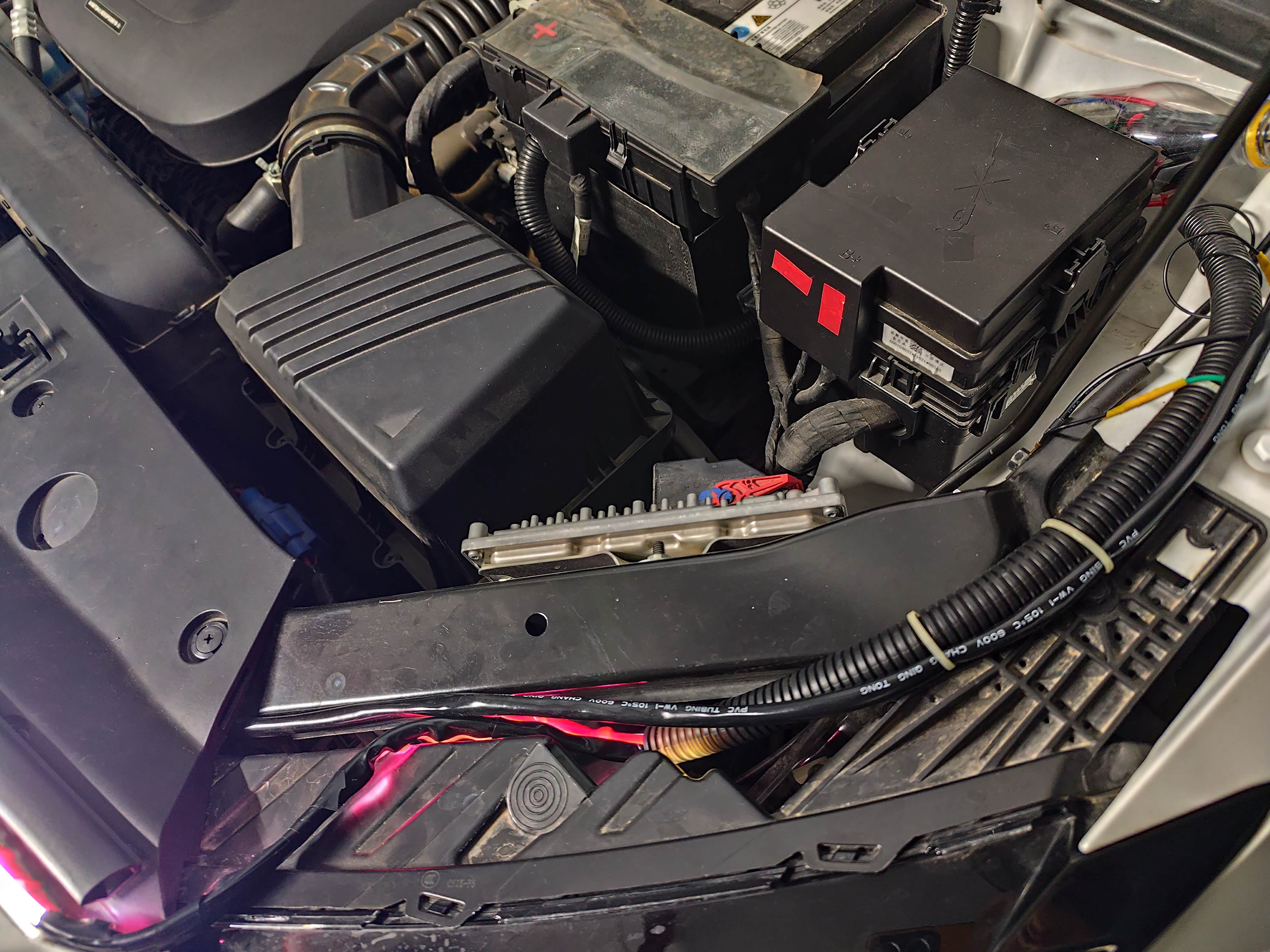

步骤三:接线与安全防护
电路安全是改装的重中之重。我从发动机舱保险盒取电,选择了一个受钥匙控制的电路,确保射灯不会在车辆熄火后继续耗电。在线路中加入了30A的保险丝,并使用了高品质的阻燃线材,所有接头都做了防水处理。
为避免线路杂乱,我沿着原车线束走向布线,使用专用线束固定卡扣,确保线路整齐且不会因震动而磨损。
步骤四:双开关控制系统的巧妙设计
为了兼顾便利性和安全性,我设计了一套双开关控制系统:
1. 物理开关:安装在驾驶舱左侧仪表台下方,便于操作但不显眼
2. 遥控开关:无线遥控器可放置在随手可取的位置,实现灵活控制这种设计的好处显而易见:在复杂路况下,我可以快速使用遥控开关;而在日常使用中,物理开关则更加稳定可靠。两个开关并联连接,都能独立控制射灯的开启与关闭。

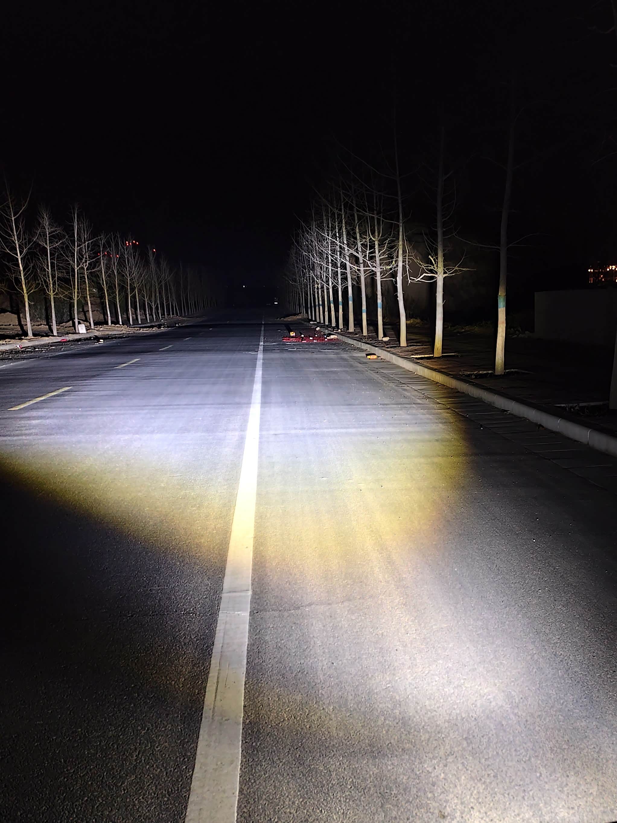

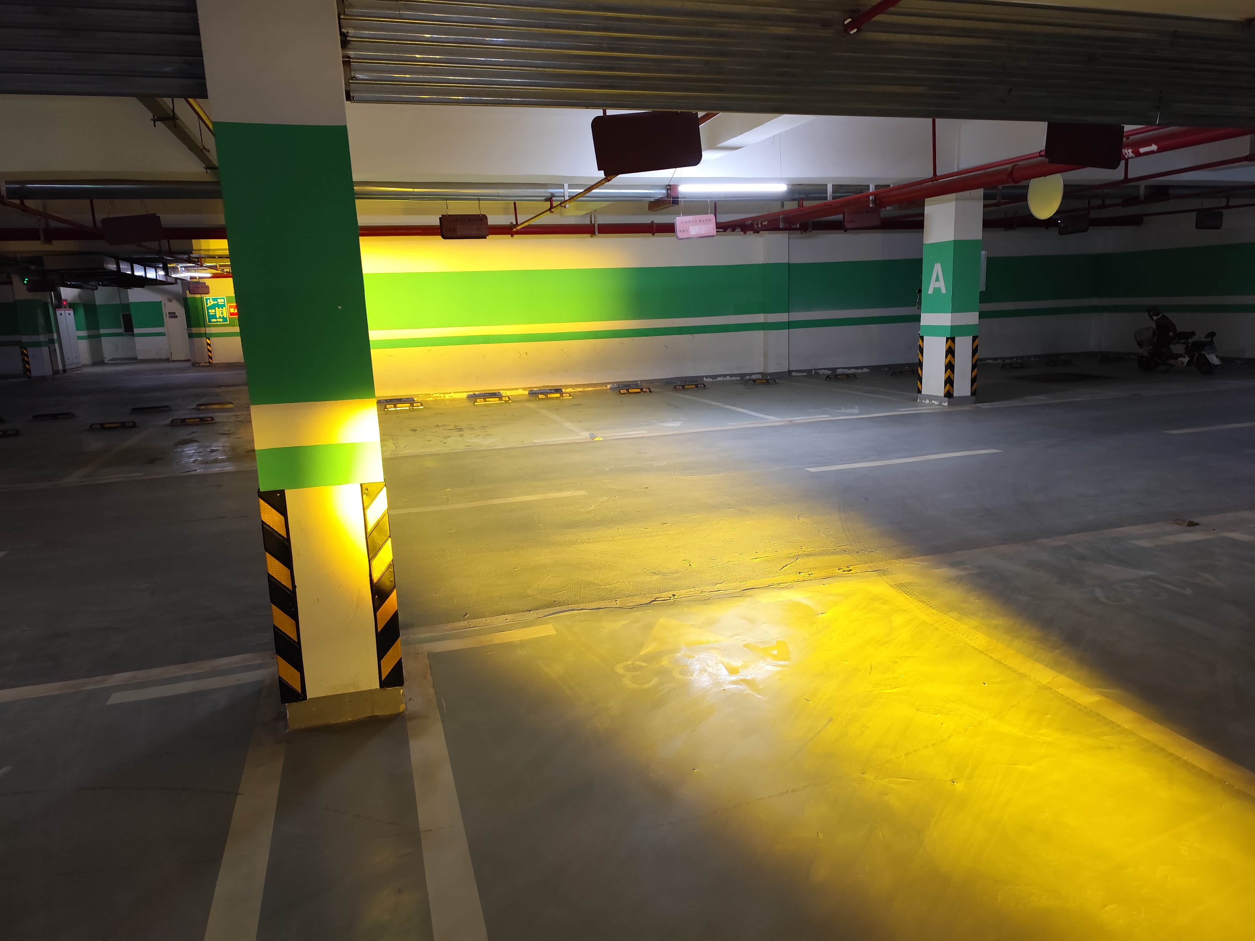

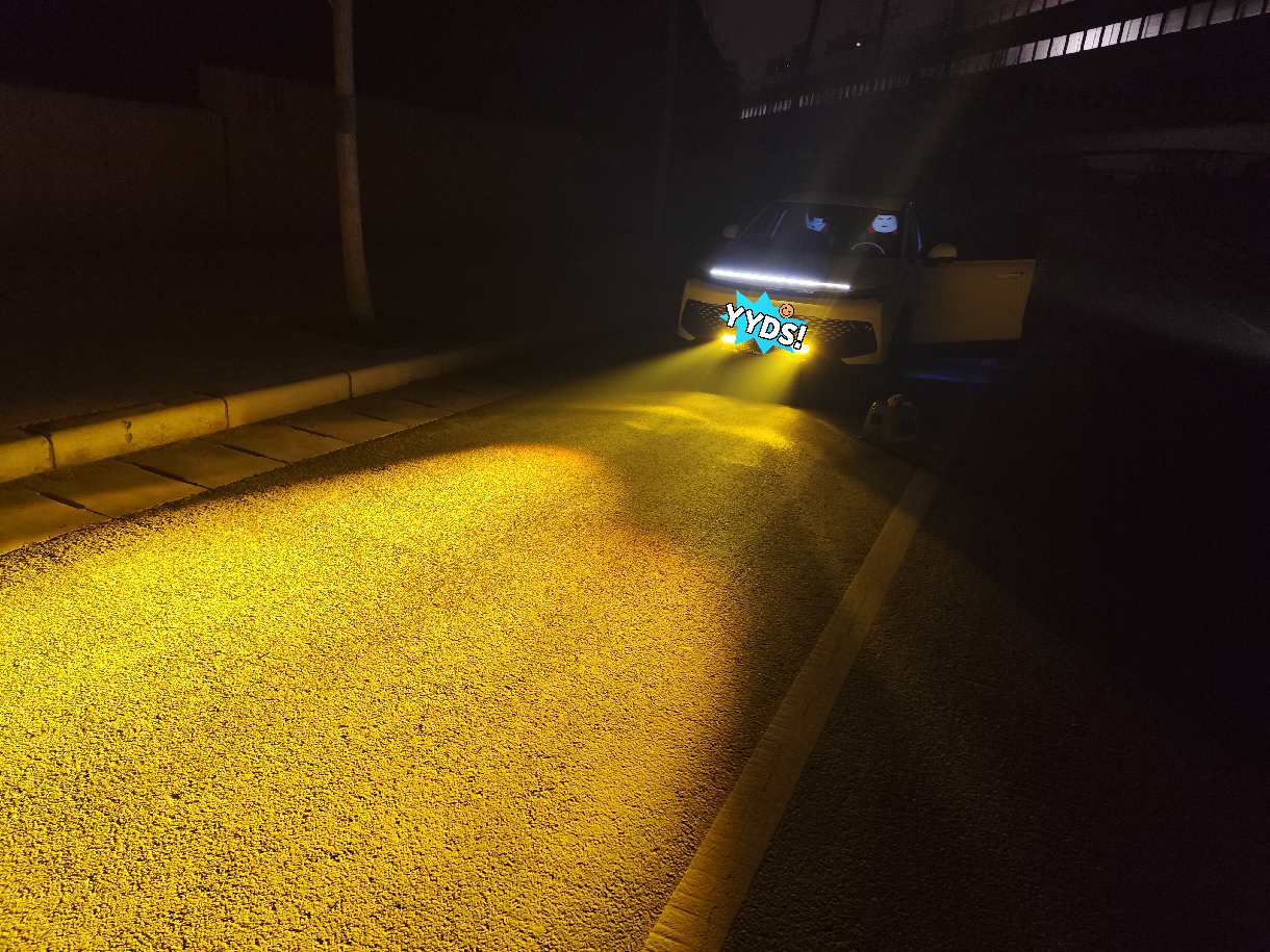

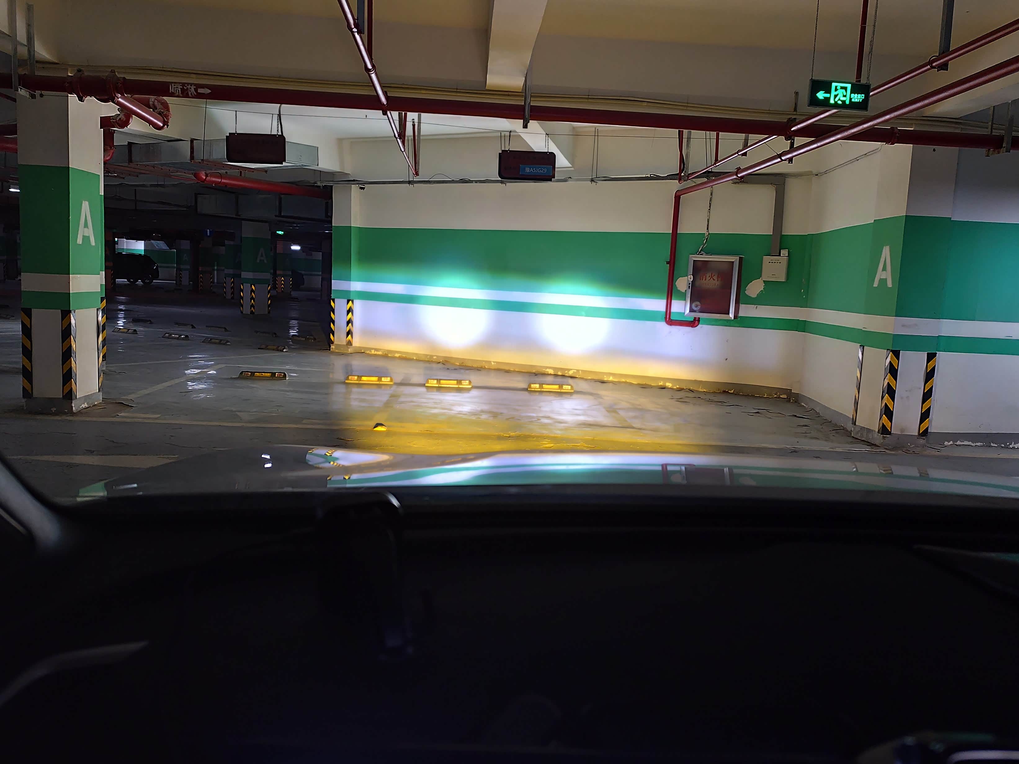

安装完成后,我在晚上将车开到一面墙前,仔细调整射灯角度。调整原则是:射灯光束应略低于原车远光,主要补充前方50-150米范围内的照明,同时确保不会直接照射到对向驾驶员的眼睛高度。
效果对比:从“看得见”到“看得清”

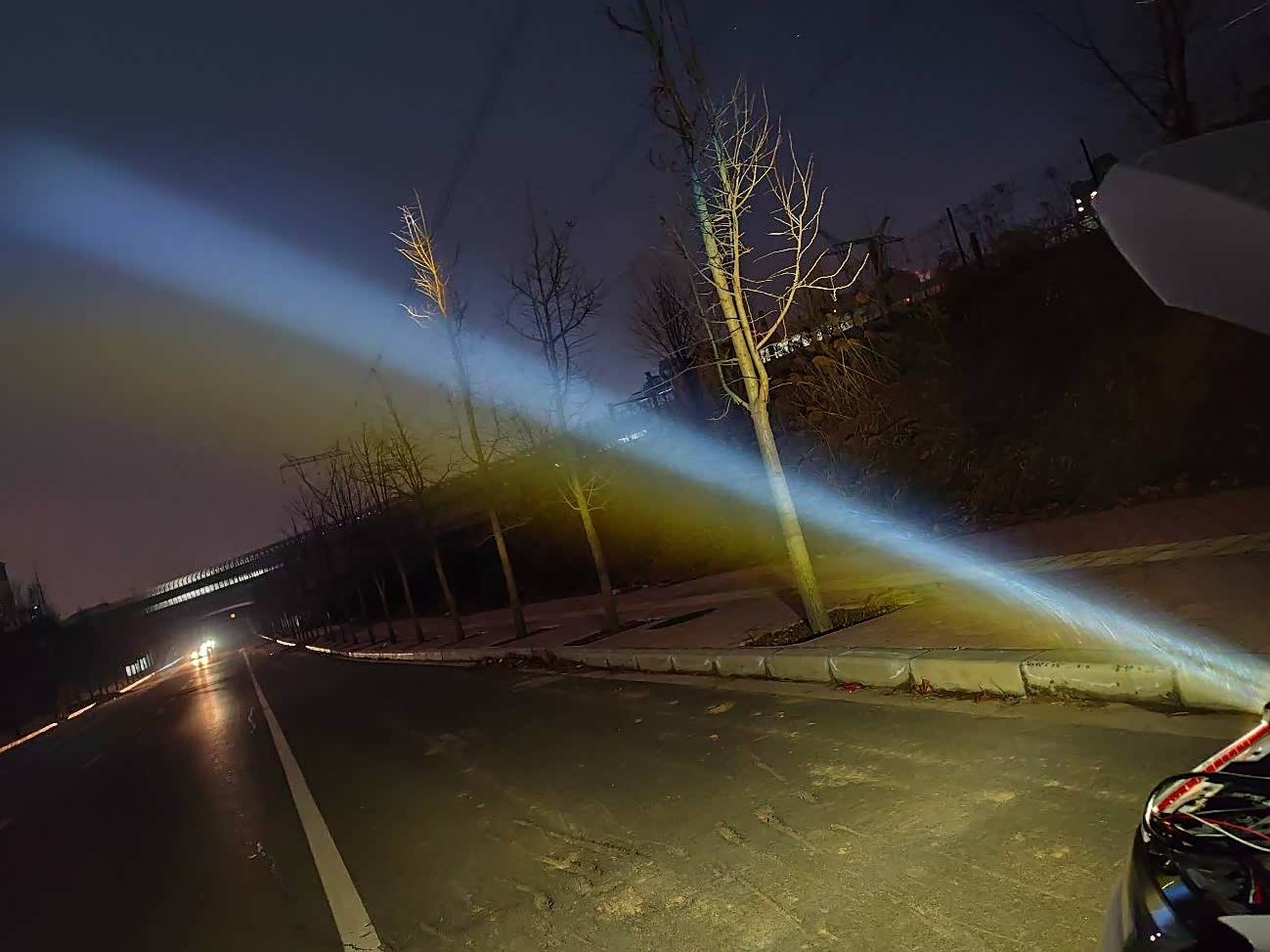

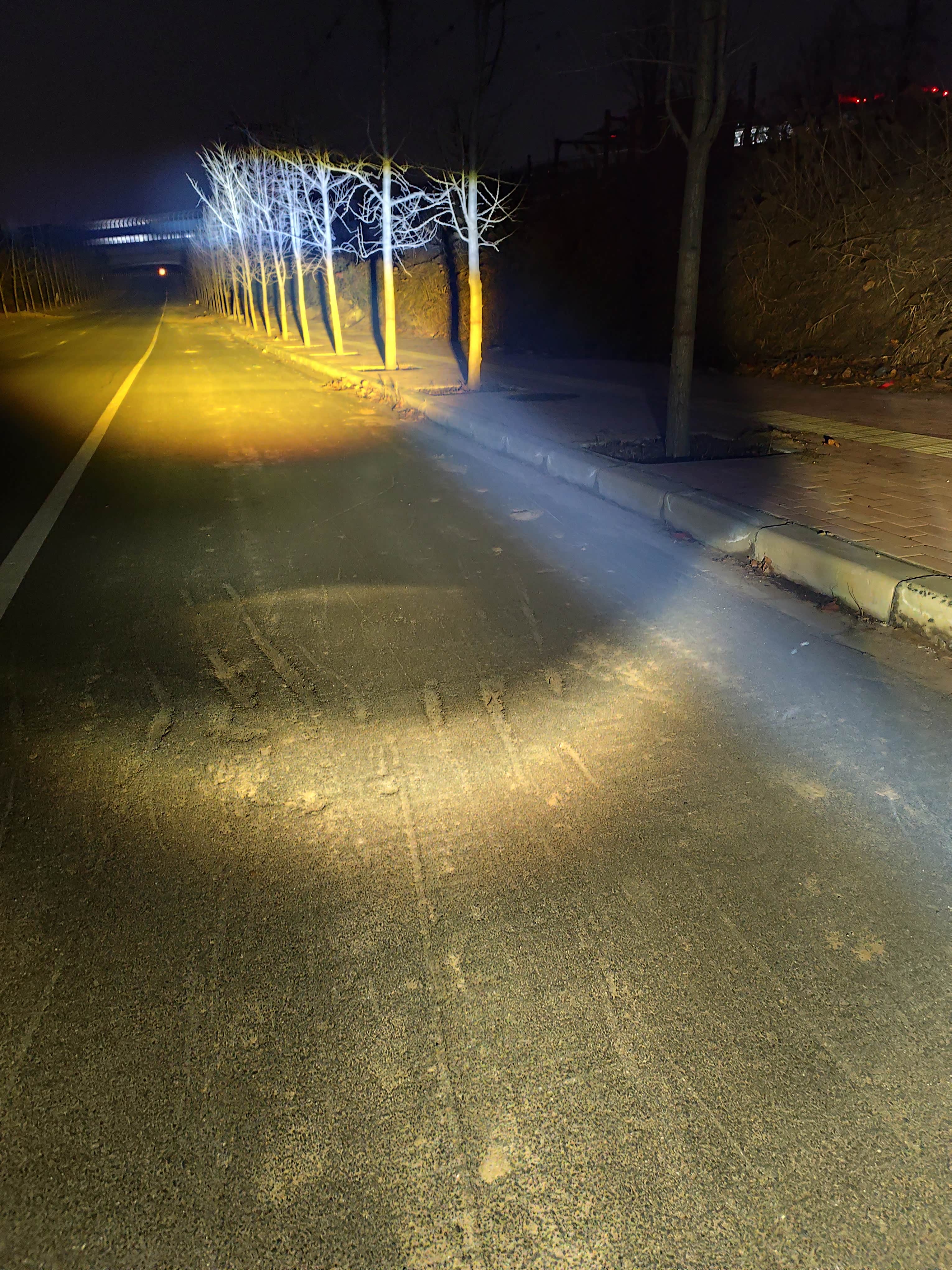

改装完成后的第一个夜晚,我迫不及待地进行了实际路测。效果令人惊喜:
市区道路:仅使用原车近光灯,照明效果已经足够,无需开启射灯。
郊区无照明道路:开启原车远光灯+射灯组合后,整个视野焕然一新。原本昏暗的前方道路被均匀照亮,路面细节清晰可见,照射距离从原来的80米左右扩展到近150米。
高速公路:在高速行驶中,提前发现障碍物的时间明显增加,给制动和避让留出了更充足的反应时间。射灯的中距离照明填补了原车远光灯的盲区,使视野更加连贯。
恶劣天气测试:在雾天和雨天测试中,6000K色温的LED光源表现出良好的穿透性,没有产生严重的反光现象,明显优于高色温的氙气灯。
值得一提的是,由于射灯位置较低,即使在起伏路面上,光束也不会像高位安装的灯光那样容易照到对向车辆,减少了被误认为滥用远光的可能性。
