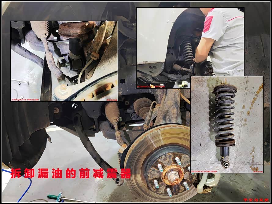

我的新帕拉丁,2023年10月入手,马上就两年了,跑了2.5万公里,有人说2年的车,跑2.5万公里不算多,我也觉得确实不算多,可能因为我这车平时上下班通勤基本不开,只是周末和节假日出游时开的原因。临近国庆假期,担心假期会有长途自驾的计划,所以假期前去4S店做个保养,顺便检查一下,以免万一假期出游,途中出现故障。在换机油的时候,维修工告知我有一个前减震漏油了,应该可以走质保更换。这样的油渍我总觉得和当初后减震的样子差不多,所以再次和维修工确认,告知后减震没事,这个前减震确实是漏油了。
感觉这漏油应该有一段时间了,难道是我夏天去大滩玩的时候,当时在越野穿越途中,左前轮不小心掉到树坑里又直接开出来造成的?
拆卸减震器还是挺容易的,上面是用螺栓固定的,下面居然只是个销子,松开上面的螺栓,把下面的销子拔出来,减震器就拆下来了。

原来我以为减震器总成是连同减震弹簧的,没想到只是中间的减震杆,拆卸减震弹簧还是有点费事的,需要专业卡具把弹簧固定后压缩,然后才能把中间的减震杆拆下来把新的换上。
新的减震器装车了,有一点疏忽的就是没把之前漏油遗留的油泥清理干净。
