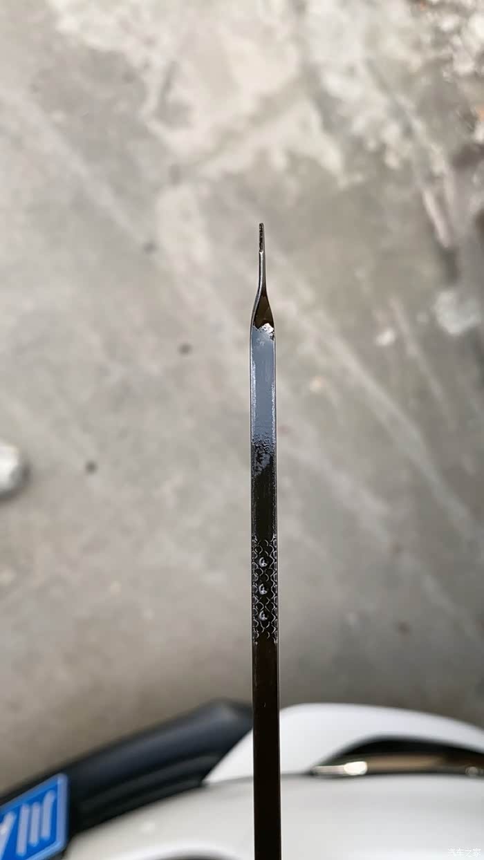

别克君威的机油加到上下刻度之间就可以了,千万不要超过最高和限度,也不要低于最低限度。然后如果实在不懂,建议看一下使用说明书,上面会有很详细的解释,比你自己网上看的答案强多了,网上的答案参差不齐的,还是自己车的说明书好。
标尺有上下两个刻度,新车在保养后添加到上下刻度中间,此时因为机油滤芯中是空的,所以启动车后经过机油循环,机油液面会有所下降,先不急着添加,把剩下的机油保存好。运行一天后,第二天,在初次启动车前,检查油面,补充添加到标尺上下刻度中间。旧车也是重复上述,机油添加略高于中间线,接近上线,给发动机机油损耗预留空间。
