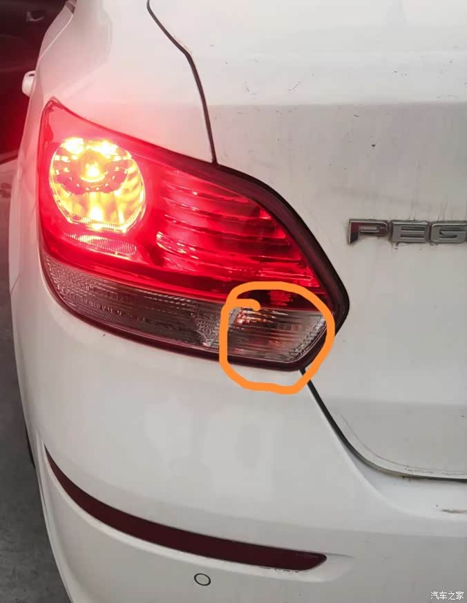

想问画圈的这个位置是什么灯,我见它不亮了,但是转向、双闪什么的都没问题啊,要准备年审了,要不然我都懒得理,谁知道?

你这个灯是后雾灯,审车的话这个不影响的,你主要排除的就是转向灯和刹车灯。这两个都是比较重要的。审车之前还需要确定一下你的轮胎花纹以及尾气排放,还有就是需要使用诊断电脑读取OBD系统是否能正常通讯,而且是没有故障码的,最近每个地方审车都是比较严的。排除这些没有问题,那就可以正常年检的。

把你的前雾灯开关往前面在拧一下就是后雾灯,就会亮了
