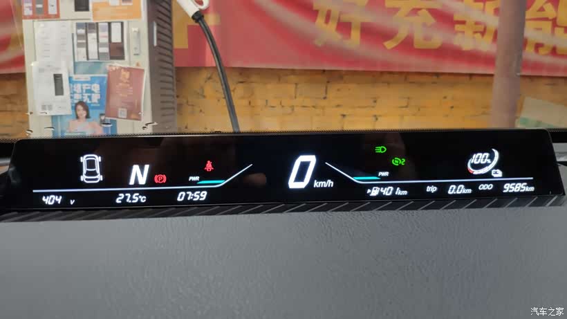

刚提车时,我记得我充满电,汽车仪表盘左下角切换行车信息,是电池电压是410V的,经过了数次在线升级或者回经销商处升级的后,现在已经是大家口中的1.4.1版本可以外放电了
大家看第一张图片,这是我在充电桩刚充满电,小计里程手动清零,总里程约1万公里,这时我的电池电压只有404V左右,再看第二张图,图片显示我的车电池请求电流本身就是410V
我以前刚提车,没有经过数次升级时,我的车无论是快充还是慢充,充满均为410V电压,现在只有404V的电压,也就说哪吒通过升级锁了6V的电压
不要小看这6V的电压,它大约占到2度电左右的电量,网上有测评过,38度电的老款,现在用光电量再充的话,只能充到不到37度的电进去,假设你开车是10度电每百公里,这6V电压的两度电,就能让你走20公里的路程,
