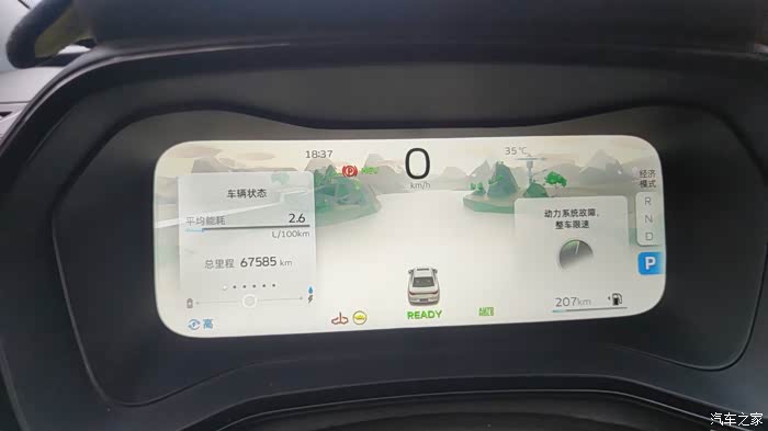

关于动力系统故障,整车限速问题
11
问答帖
关于动力系统故障,整车限速问题
11
河北
2023-05-19 23:57:09
有人彻底解决了吗?
辽宁
2023-05-20 08:40:19
咱微信群里昨天有个车友说了,压缩机还是和软件程序有关,他也是换了两次压缩机,最后发现不是压缩机的问题,就是程序的问题,和我最开始说的一样,只修硬件不修软件是修件好的。

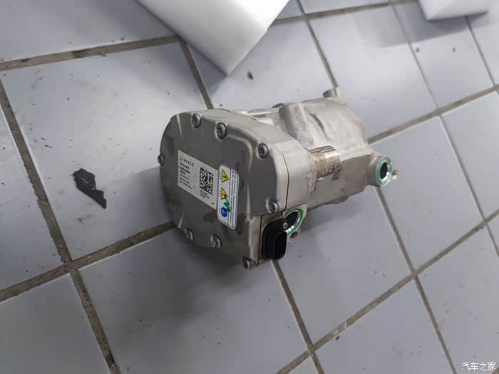

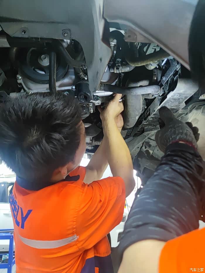

今天第二次换压缩机
四川
2023-11-13 08:41:52

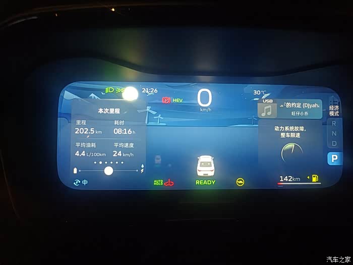

我的修了5次,换了压缩机还是照样出现问题,现在准备和4S店交涉退车和换车,真的太害怕了,100多码突然来个动力系统故障,整车受限20码,整车人就向前扑,吓死了
