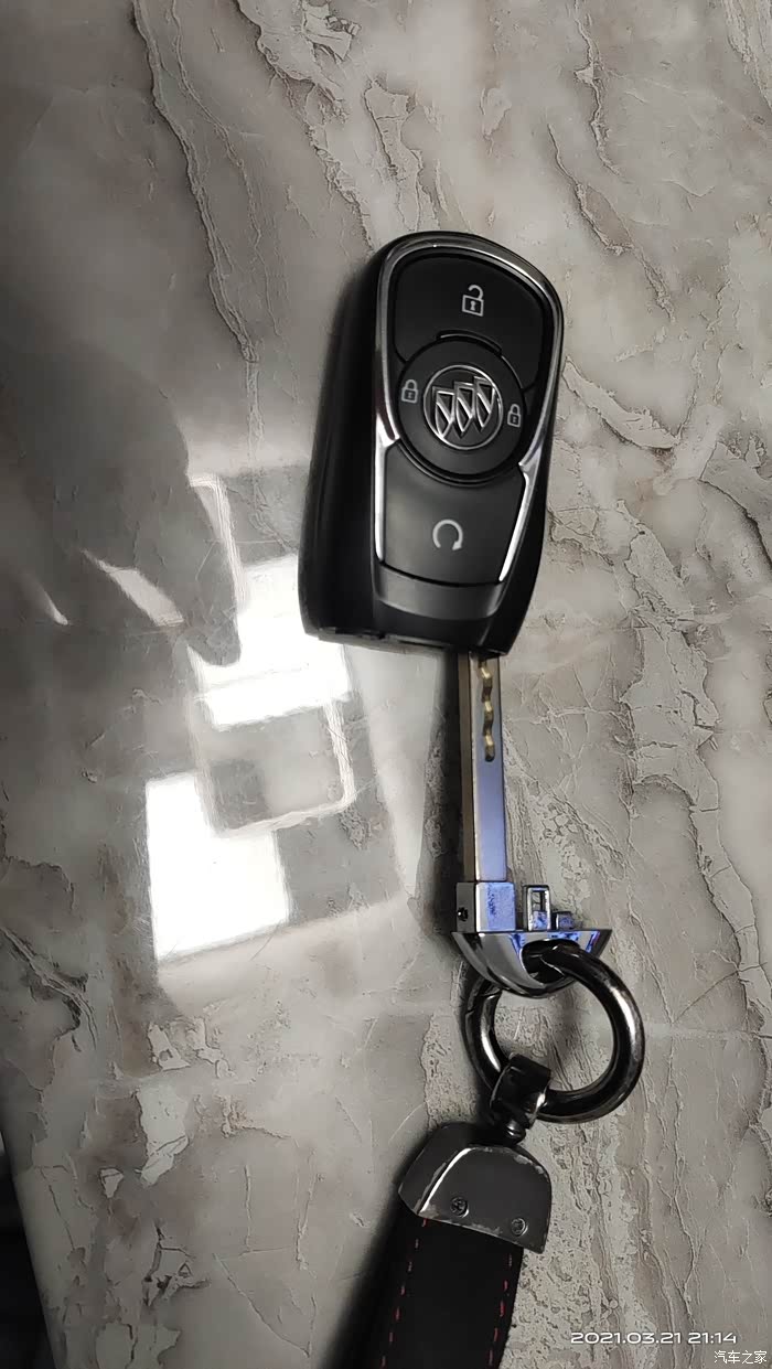

遥控钥匙背面按钮按下去。把钥匙拉出来一点。然后旋转 就能分离遥控钥匙的塑料板。在取出电池
2021-03-21 21:15:50
这个位置用机械钥匙转一下就开了
