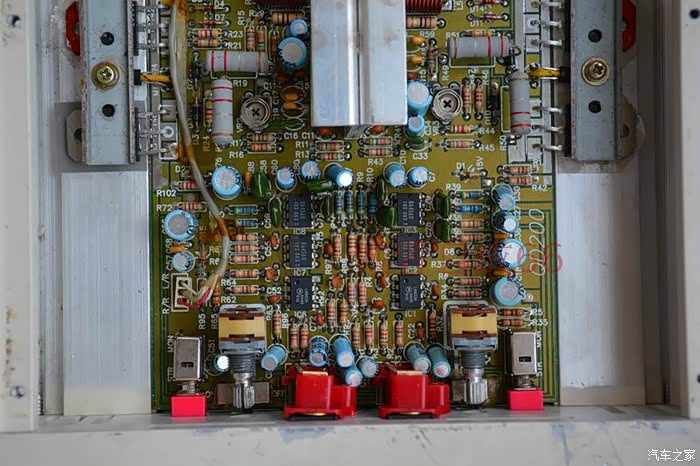

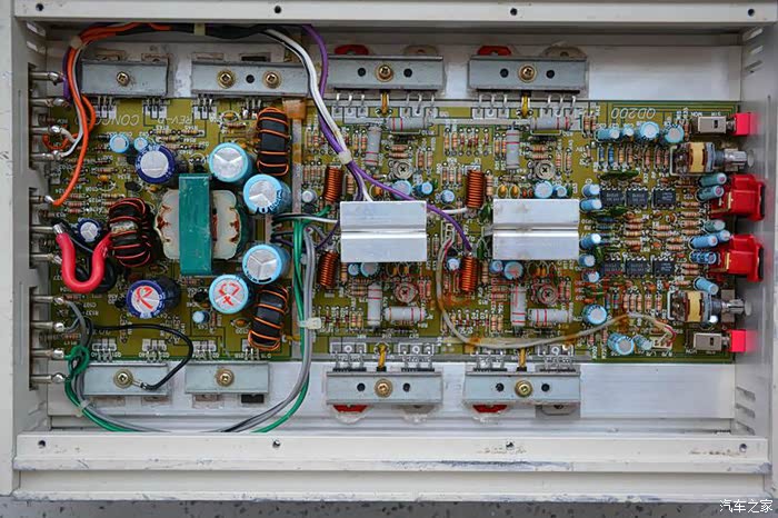

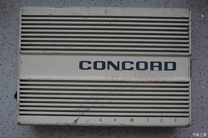

  经过长时间的比较选择,在TB上看中了一款JBL代工甲类二手汽车功放“CONCORD”。据店家介绍,这是一款美国原产的限量版本,每一个原件都是经过精心的对比测试搭配。从内部结构看,确实做工到位,用料不俗。前级分别采用两片摩托罗拉LM833N和四片BA4560。这两款运放,资深烧友一定比较熟悉,完全媲美上世纪九十年代的“运放皇”NE5532。推动用了四片NEC UPC1298V,音色算是比较中规中矩的。输出级用了八只三肯。音量电位器用的是ALPS,手感极佳。电路设计上,前级、推动级采用对称式设置,整体电路设计整洁,元件安装规整。

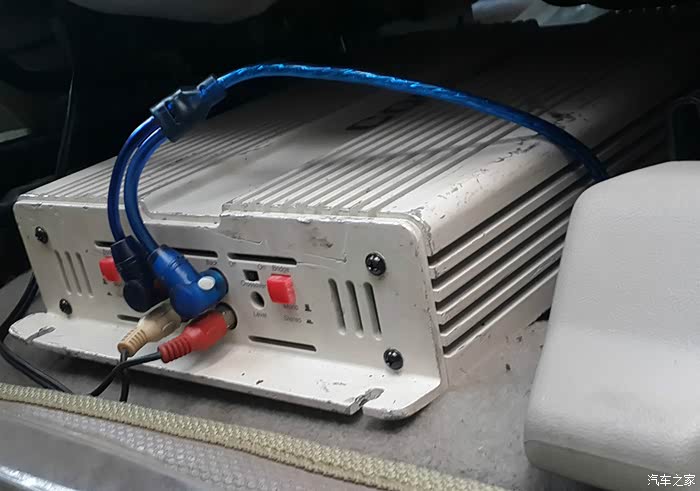

  本着一切从简的原则,故直接用功放接原车喇叭。功放放座位下,然后排线到中控台,切断导航一体机的喇叭接线,直接将喇叭接入功放。导航一体机后面的输出另外接一小喇叭,专事导航。

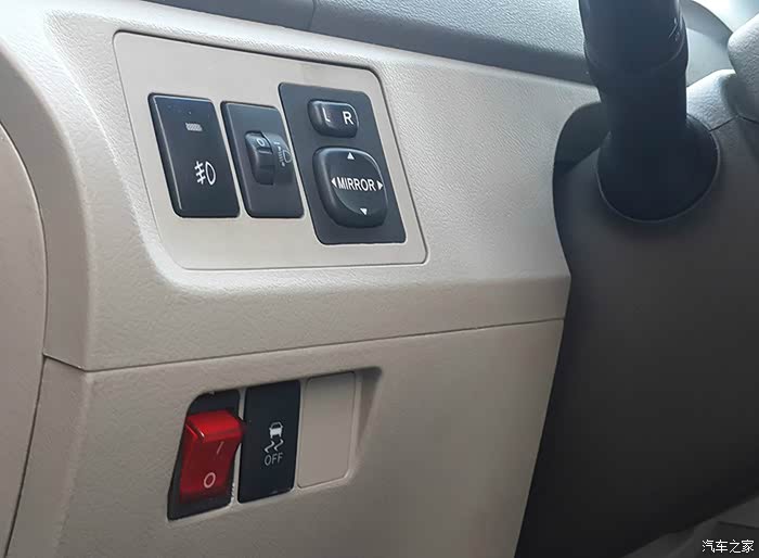

  功放电源取自驾驶室左侧保险丝面板上的主12V电源,加一船型开关,开关位置刚好利用原面板上的开孔位置,稍加扩孔后刚好装开关(图中红色开关)。因为这里的12V电源不受点火开关控制,切记停车后一定要把这个开关关了,以免电瓶亏电。

开关位置(红色)。电源就取自开关背后的电路板上。
放在座位下的功放。
功放前级。
两片LM833 + 四片BA4560
两块散热片是各贴了两块NEC UPC1298V
功放外型。
