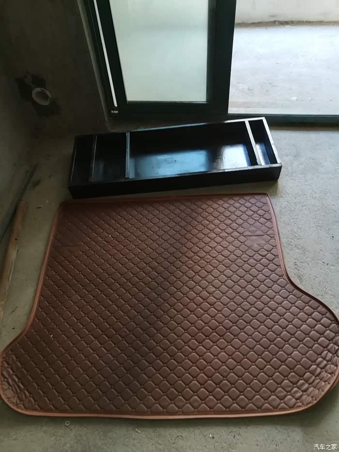

     上之前车盒图,市内用适合,越野必备装备,放一些小东西蛮不错,不影响行李箱空间

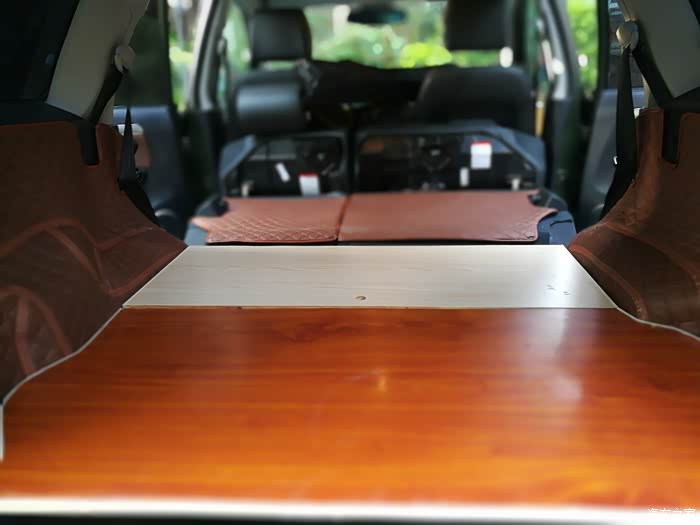

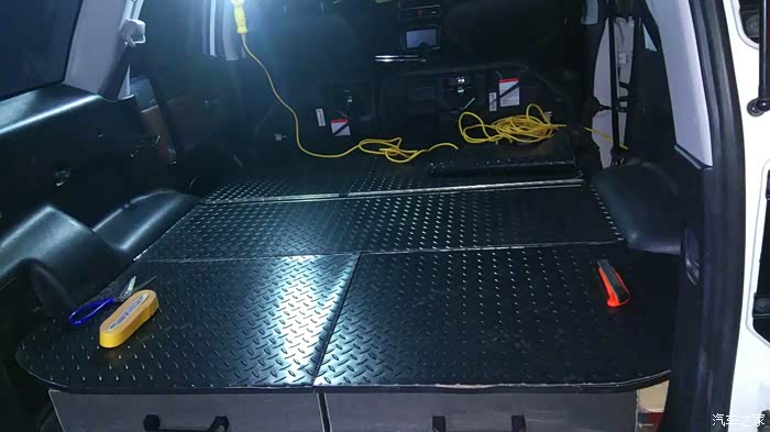

上成型后的效果图,1.7米的我没问题,为以后长途多了一份乐趣。

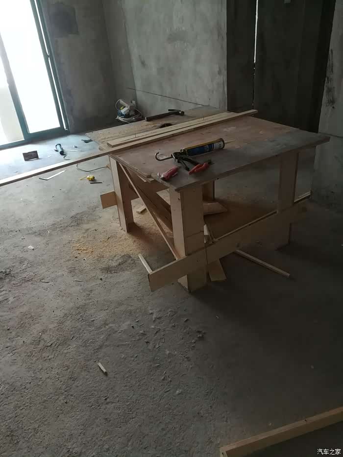

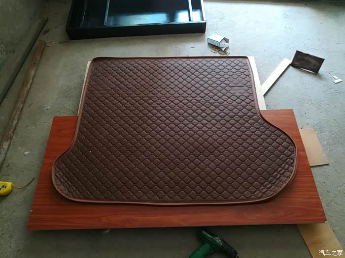

把原来的车盒拆了,拿上十楼开干,主要尺寸数据在垫子上稍修改就可以了
我是业余的,确有一套完整的工具,亲戚毛胚房是我的业余兵工厂

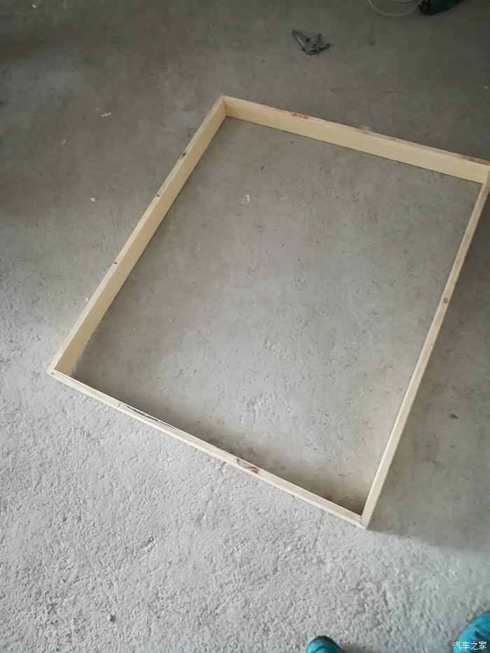

下料,开钉

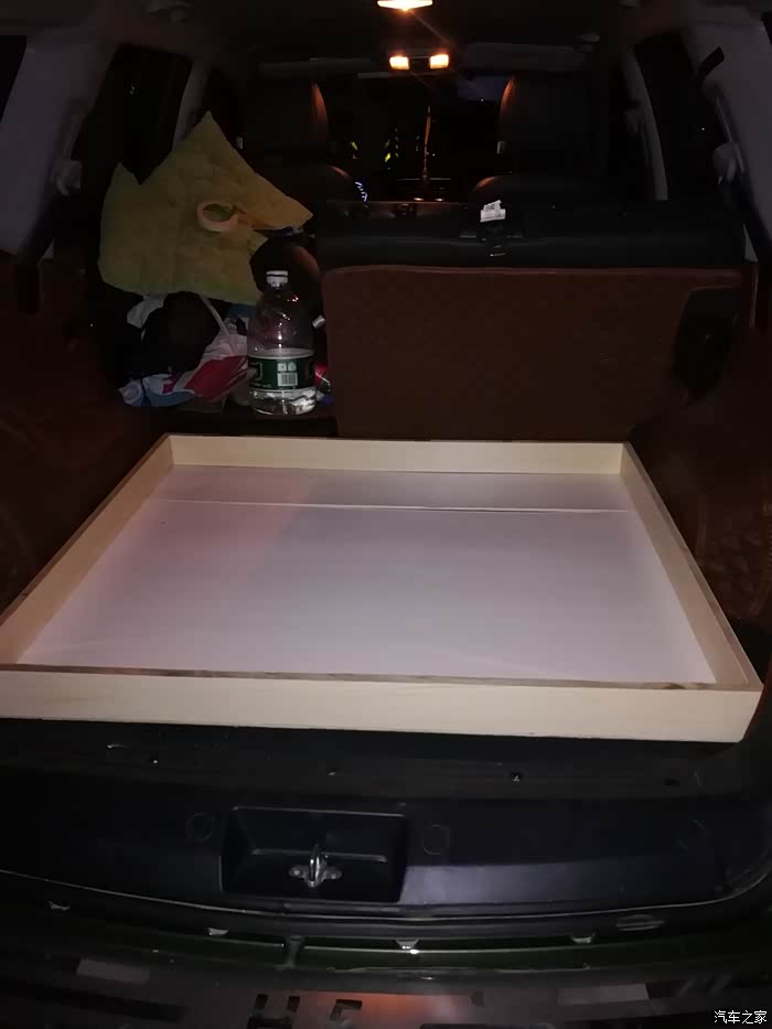

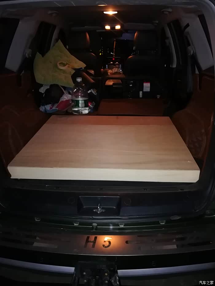

第一次下楼上车放样,尺寸合适,一次成型。

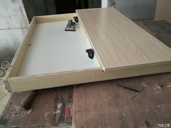

这是底面,用的单面背板,降低高度。
拿上楼继续完善

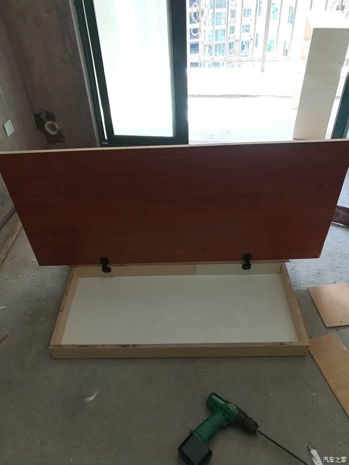

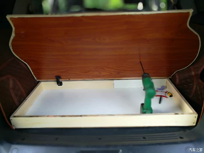

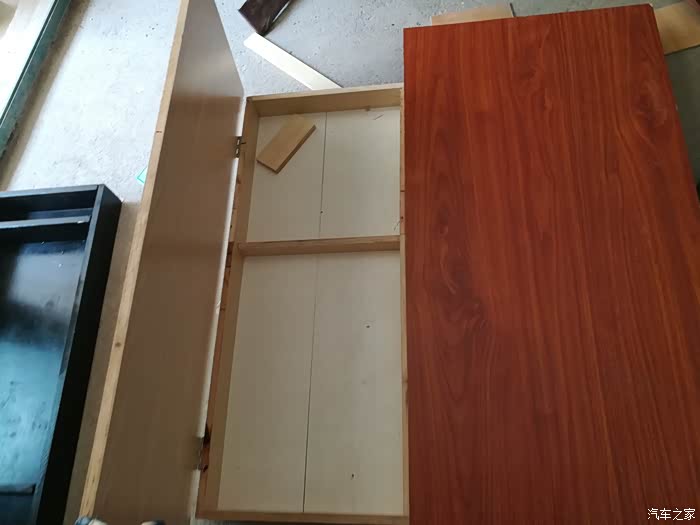

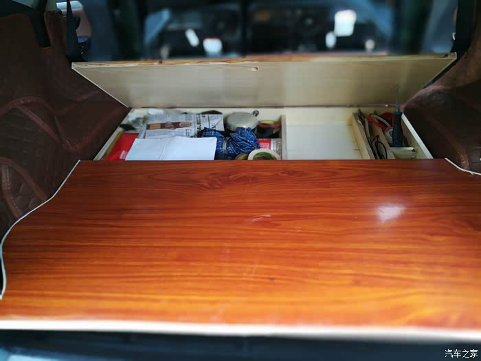

前翻门盖起状态
前翻门打开状态,里面钉了几个小隔板,东西好分区放置。

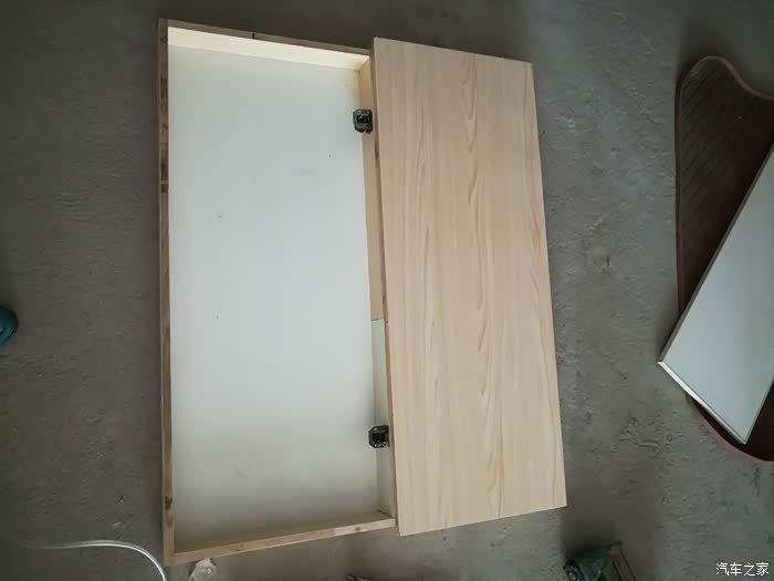

后翻门下料

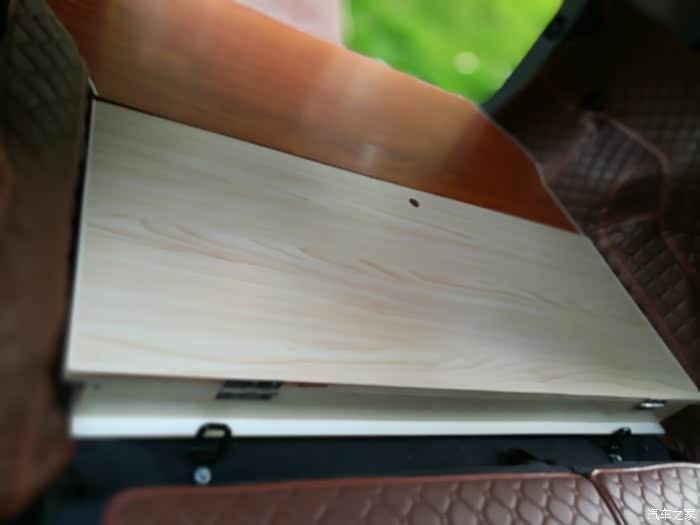

后翻门只能用飞机合页:

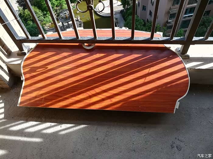

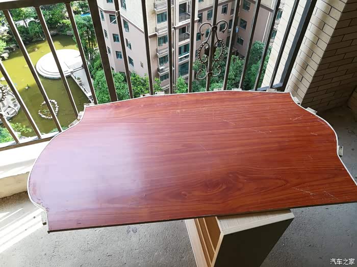

楼上楼下跑了几回合试尺寸,定型,处理磨边
弧两边不一样的
后门还没干,打磨边角地方,不会刮花车内饰

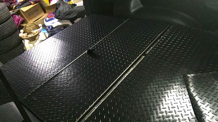

上车两门翻起状态
后盖翻起状态
前盖翻起状态

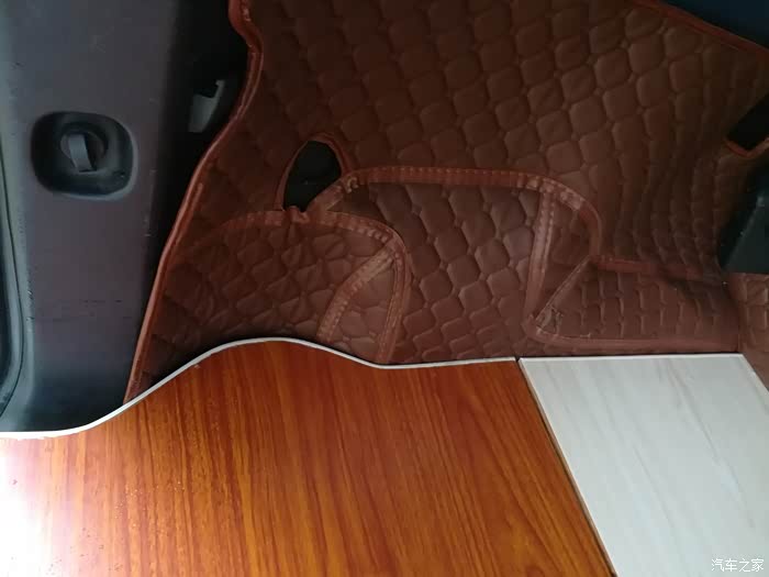

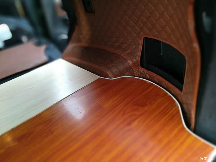

右侧后缝隙合适,不影响开关

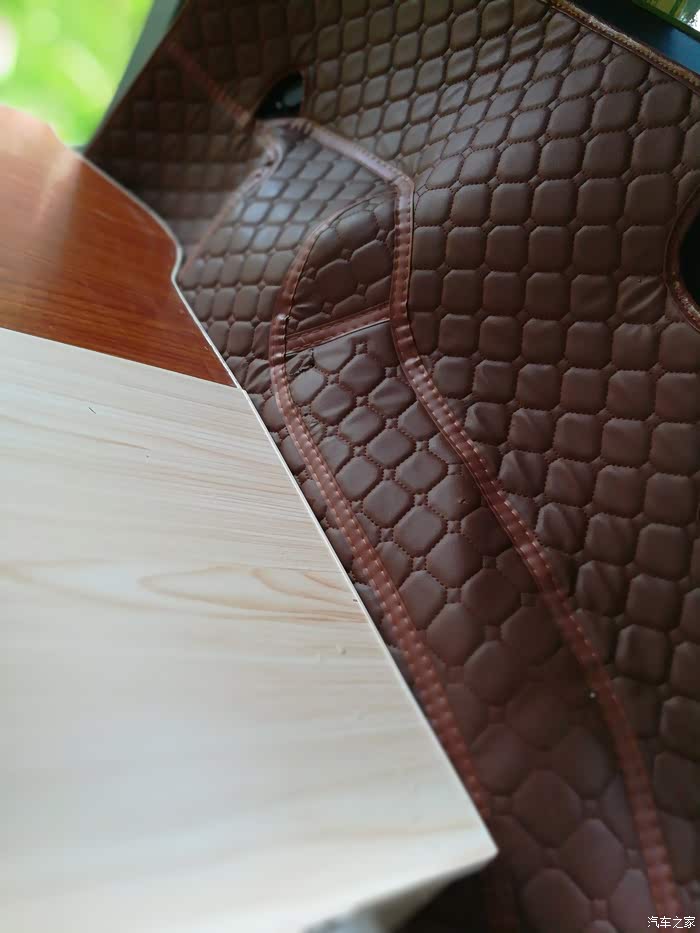

弧位尺寸合适

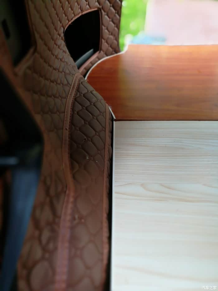

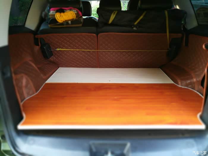

座椅后面跟车盒配合紧密,越野不需担心晃荡

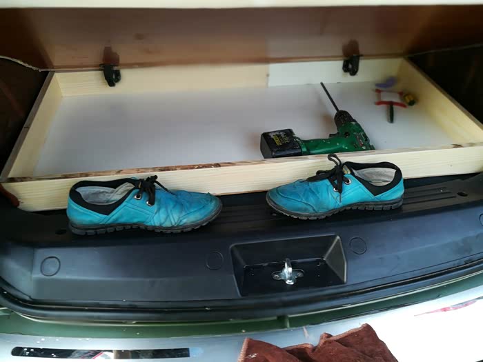

后面盒子底小,盖宽,野营放鞋最佳位置
请忽视我做工的鞋子

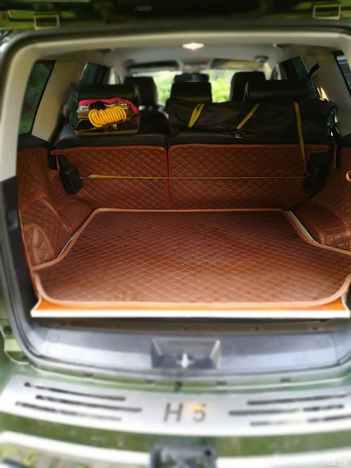

空载的效果
放平的效果
还是贴合度

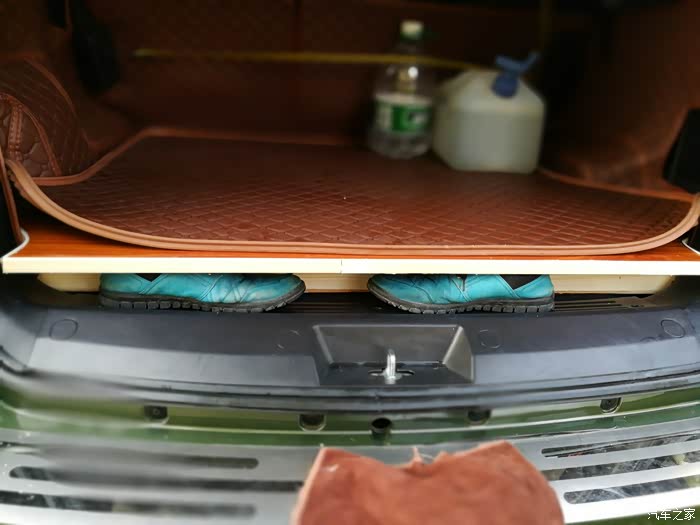

刚好手指可以插进

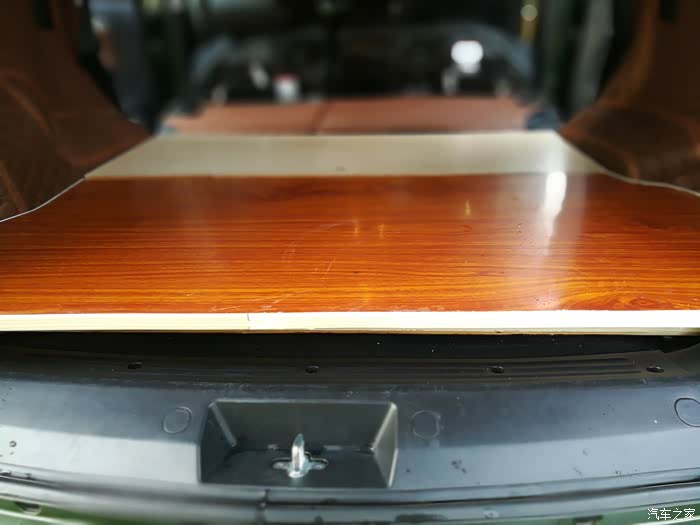

比原来高出了9公分,总是觉得怪怪的样子
前顶到挂钩位置,安全很重要。

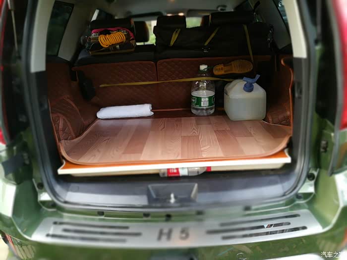

搞完,发完帖收工。铺上原来的垫子,将就用,以后定做一块质量好些的垫子。
     又完成了一项小小的配置,以后带上睡袋随时随地都可以睡觉??
