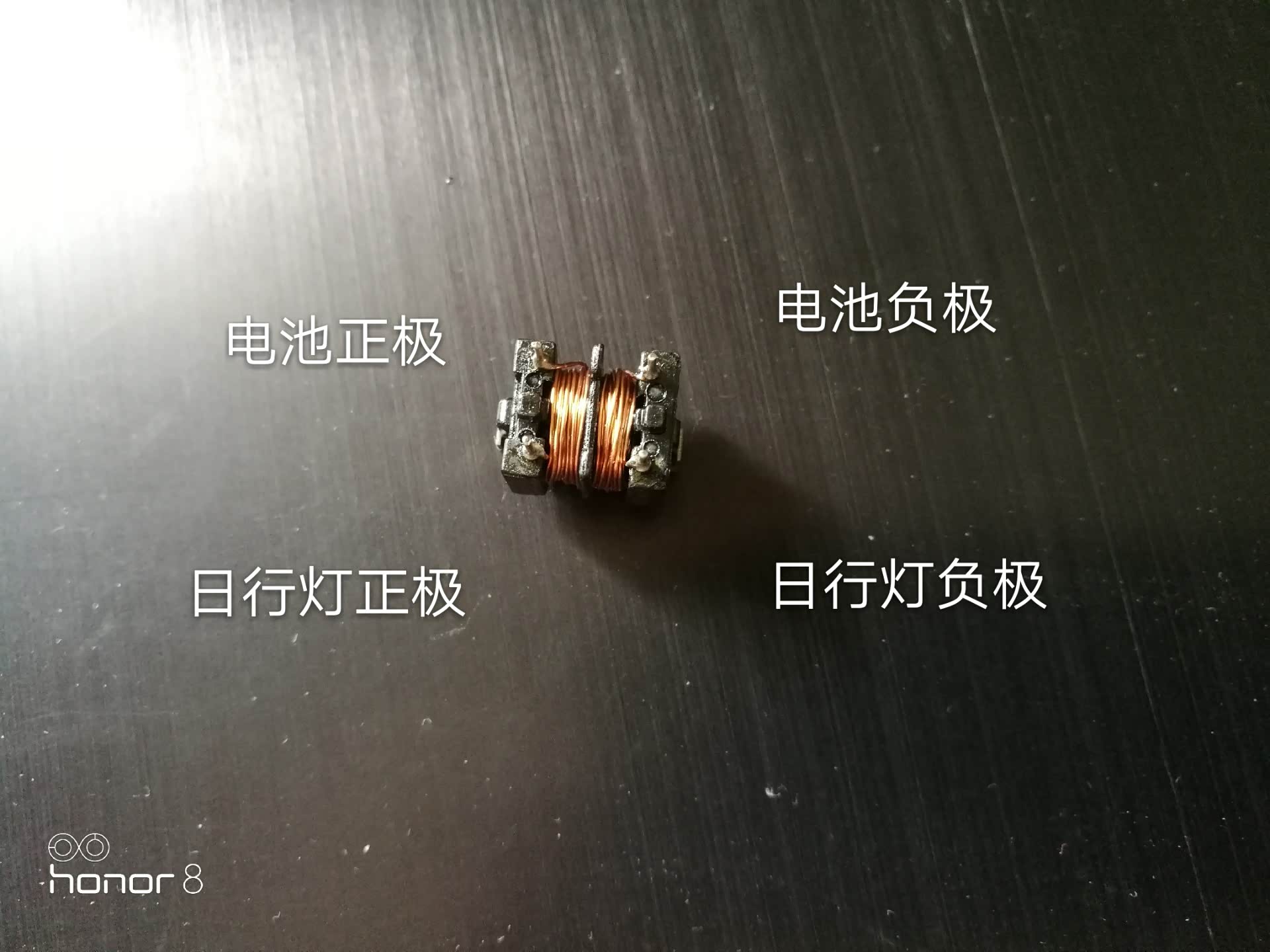

extremelin 2019/04/08 15:13:30 发表在 72楼
老哥:我还有个问题想请教下你,我现在后视镜的问题根据你的方法解决了。我还有一套加装的雪莱特智能行车灯光系统,说白了就是一对led雾灯,在开远灯时和开近光时自动感光补光,平时就是led日行灯。现在也会受喇叭干扰。这套灯有五根线,两条是电池正负极,两条是远近光取电,一根是acc。那装共模电感是否也是焊acc跟电池负极线呢?uu9.8的共模电感能过吗?打算装发动机仓,电感参数是最高工作温度是125度。但没标最大电压电流。灯的工率是24w x2
我觉得你干脆在喇叭那边装一个共模电感试试好了,或者是不是喇叭有问题?
曾经在长安车厂搞睿骋的一个项目,也是喇叭干扰显示,后来他们工程师把机械喇叭换成电子喇叭就好了,结果他们所长决定更换供应商的喇叭!
是怎么个喇叭干扰法?
1.补光未打开,按喇叭后会打开补光
2.在已经打开补光状态时按喇叭,引起补光混乱(关闭-打开乱来)
3.其他状况
因为干扰源会从几个地方窜入的。要不就加几个电感算了

extremelin 2019/04/08 19:46:36 发表在 75楼
就是不按喇叭就一切正常,但不管什么状态下,一按喇叭就会跟着喇叭的频率闪。头疼啊!大哥!
可在正负极那两根线上串电感试试。
或者在喇叭线上串。

大哥:日行灯接共模电感到电池正负极是这样接吗?
是的,电感的左、右两边是两个线圈,分别接各自的电气属性的线

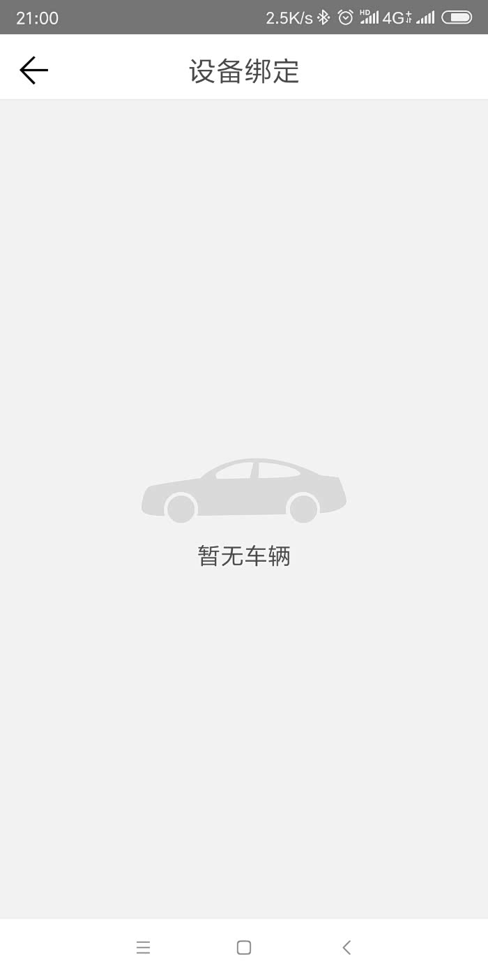

alon 2019/07/07 22:01:08 发表在 113楼
是扫镜子上的二维码,出现下图。我没添加爱车,添加爱车要传行驶证,我没凯迪拉克
其实那个APP也没多大用处,可以查看车辆位置,遥控后视镜播放录像,但是只能在后视镜上播放。
不过不注册的话,好像后视镜总是提示注册,烦人
