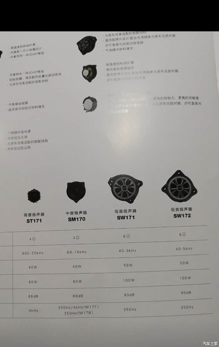

感谢楼主,确实如你所说,声音得开大一些才能感觉到效果,我问过论坛里的人。我是奔驰新E,我看论坛里好多人在不加小柏林功放的情况下,将原车脚底的一只6.5换2只小柏林8寸低音,说有一定提升。 不加功放情况下,换一只8寸低音反而比两只声音要好一些 对吗? 另外能评价一下原厂小柏林的素质吗?
我没记错的话,你这款车用的是d类功放ic芯片,都会给出负载2欧姆2寸的输出功率。两种情况可以分析,第一种功放输出做了两声道桥接推2只并联低音,也就是说低音不分左右,功率不够的情况下,推一只比两只效果好。第二就是低音分左右独立,功放输出也是独立,你接两只肯定会比一只要好一点,如果不好,可能是有一只低音接了反相位
不能说评价,说说我自己对小柏林感受吧。我也给客户装过13件原厂的。低频 高频不错,不过低频瞬态没那么理想,前沿瞬态不错,速度快,后沿就有点收不住了,嗡嗡声。高音清晰,金属感强,中高频可能是由于频点较低或高次谐波失真,齿音重。总的来说,对于大部分车主来说,应该都能满足。如果不是用了全车7只中音,那声音就惨了

一步到位还是加功放对吗?小柏林功放不错,带Dsp支持原厂协议,就是喇叭素质不行,纸盆,小磁铁!小柏林功放加高品质喇叭应该效果不错
不能这么说,纸盆主要还是考虑了好推,不能以材质定好坏的
