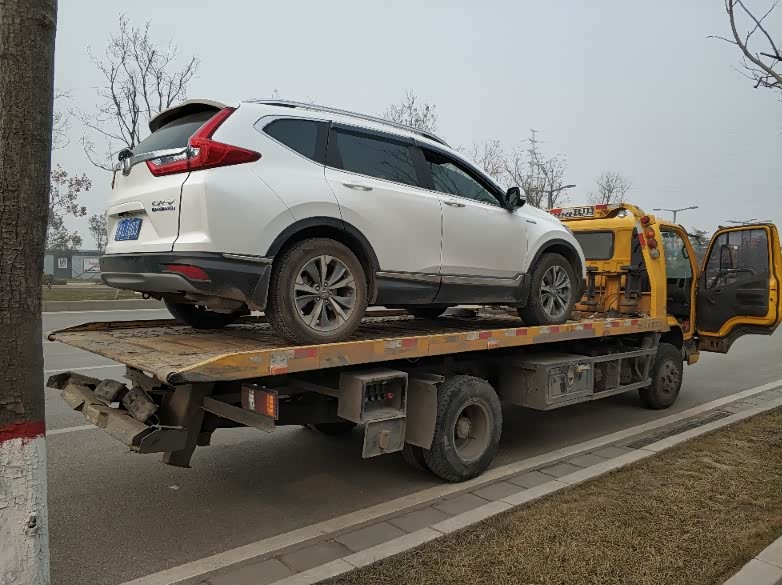

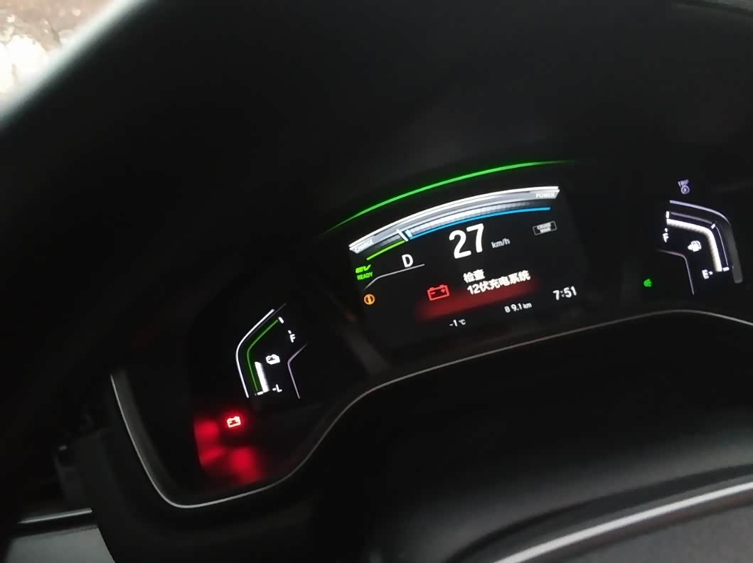

17款混动CRV净速版,17年11月17日入手,今天3万多公里了,一直4S保养,今天启动后提示检查12V充电系统,这我哪知道怎么检查啊?以为就是电瓶电量比较少,于是开启运动模式,让发动机频繁启动来,认为这样就能给小电瓶充上电,就这样一直开着!
因为西安的南二环一直比较堵,混动车发动机时常启动,大概开出半个小时,接着开始提示动力电量低,各种提示不停闪动,紧接着动力严重不足,怎么踩都没劲!等过了西快速干道进入天章大道后发动机就再也不启动了,后来尝试了两次重启,一样没有希望!
再后来停路边叫平安的道路救援,先叫了接电,天真的以为电池搭火后发动机启动了就能走,结果没用!叫拖车,师傅来了说让挂空挡,放手刹。试了好几次,不好意思,空挡挂不上,电子刹车无法解锁,然后师傅说接个电吧,打着火应该就能解锁了,好么,走平安道路救援系统又叫了一次搭火的救援服务,结果打着火后电瓶过江龙一去掉,就自动熄火!让救援车电瓶给充了一会电后也没用!没办法,要弄上拖车啊,只能又叫了一次平安的接电服务,来了哥们用搭火电源接上火充着电,启动车后很争气的直接开到拖车上!
上了拖车了,等了三个小时候终于上拖车了

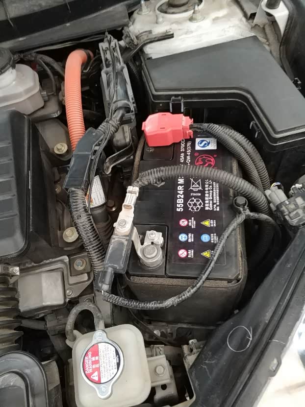

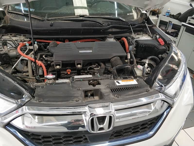

期间的等待与折腾,三个小时啊,大家能理解吧?现在在4S店,师傅说亏电了,要电瓶充上电再检测,充好要5个小时,店里等待的时候,我先把帖子贴出来吧,给所有买混动的兄弟们提个醒!这次事情很恐怖的地方在于小电瓶亏电之后无论如何没办法充上,只能干瞪眼!后续情况如何,我会持续更新!

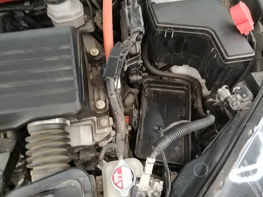

到店了,拆了电瓶来充电
技师告诉我问题是是负极有个模块,博世的,起自我保护作用,我怎么不信呢?
充了三个小时的电瓶装上去了

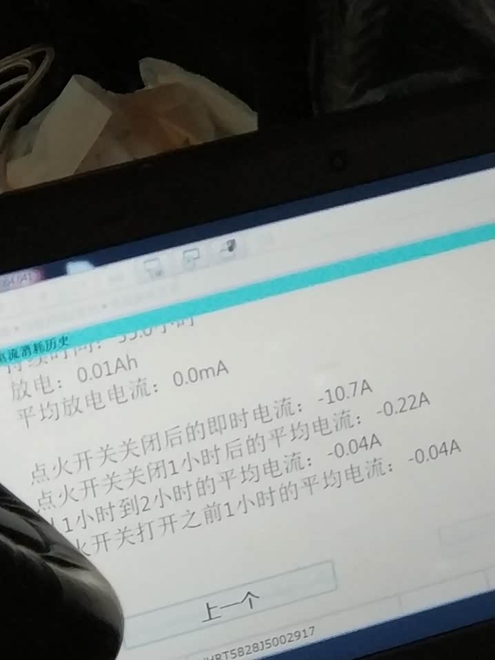

………………………………………………………………………………接着更新:晚上6点半左右继续更新,车扔4S了,回家地铁上,电瓶装上去之后出去跑了一圈,各种没问题,但是,回来后技师很敬业的又检查了一遍故障码,问题出来了,应了混动CRV群友深圳大神早上的估计,DCDC转换器出问题了,没办法将高压电池包里的电供给小电瓶,
放电检查
最有可能的问题
已经上报给厂家了,目测国内首例,望兄弟们持续关注啊!
贴一张群里深圳大神的截图,群友卧虎藏龙!表示感谢!
