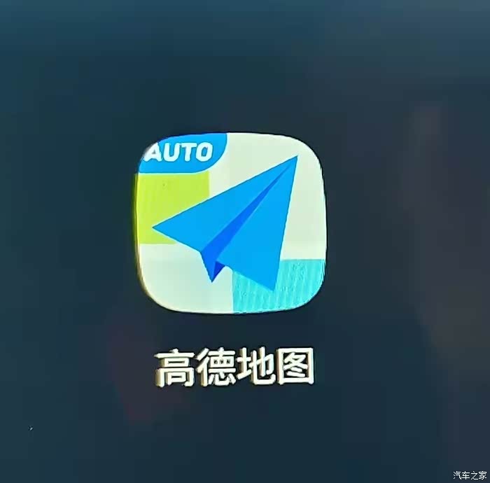

第一步,打开车机,看最下面一排,左下角,可以先点第一个小房子的图标,也可以直接点第二个四个小方块的图标,点开之后,最上排第一个高德地图,如果你的不在第一个,找到这个图标,点开就行。
第二步,点开高德地图之后,继续看左上角,有一个小人的标志,这个很关键,之前我都没注意到这个。实际上,这个相当于手机上的“我的”。点开,出现一个新画面,下面出现一排方块,有六个图标,从左到右,分别是我的行程、组队、工具箱、离线数据、小汽车、收藏夹。

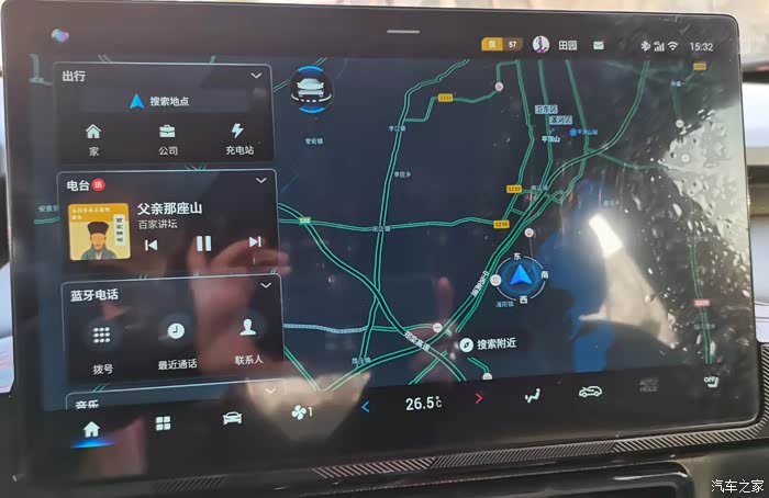

设置好后,小人的标志没有了,变成了自己微信的头像。
设置好以后,我发现直接从这个界面进入,也可以找到收藏夹。办法是点击搜索地点,然后高德地图打开。
点击左上角自己的微信头像。
找到收藏夹。
点住三个小竖点。
