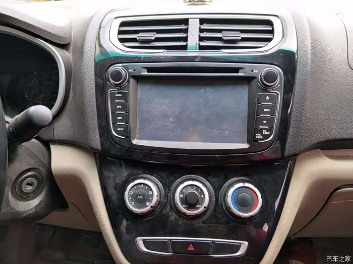

看看以前的导航。这段时间有点忙没有洗车,看这车脏的呀!和在城里跑的朋友比不了,我们这里灰比较大。
