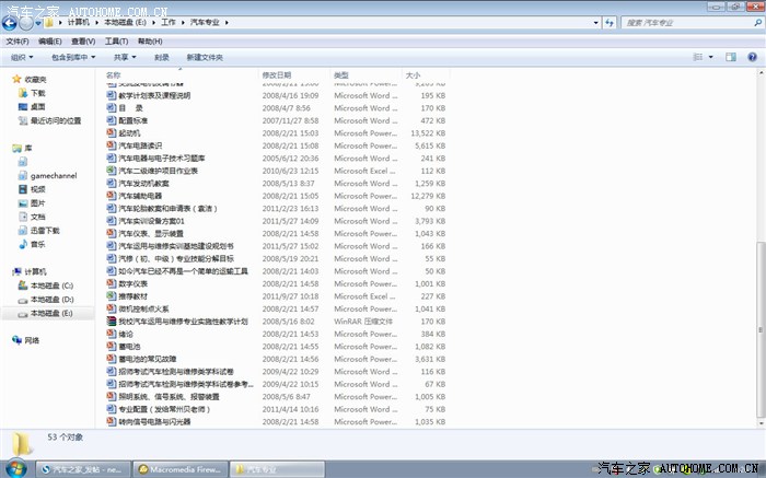

先说说本人吧。本人大学里学的是汽车维修工程教育专业,毕业10年了,一直在一个中专学校里教汽修,理论知识还行,实际操作是没法和一直在厂里工作的同学相比的。(有图为证)
这是我电脑里的平时上课、学习的材料。

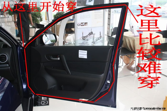

二、车门异响
车门异响就是和密封条有关。
方法:
X宝上购买直径为5或6毫米的圆形胶条,空心或实心的都无所谓。如买实心的选5毫米的,我用的是6毫米的空心的。
把车门上的胶条拉下来,你会发现车门胶条上(在车门拐角处看)有比较大的入口,因为车门胶条里面是空的,时间长了,由于车门与车身胶条互相挤压导致变形,没有了弹力,以至于产生异响。从入口处将小胶条穿进去,穿之前小胶条上涂抹些凡士林等润滑品,比较好穿。
穿好了,你去烂路上跑跑,看看异响还有没有了,你会感觉到车门与车身连为一体。
后门比前门好穿,异响一般在玻璃上方一段胶条处,必须穿,其他部位能穿更好。

mashimaroxia 2013-1-28 09:26:46 发表在 mashimaroxia
胶条一共需要买多长?一个门必须一根穿,不能断是吗?
一门一根穿难度太大,也没有必要。中间可以断,转角处最好不要断开。
4个门6米足以,我买了8米还没用完。

兄弟、那圆形胶条,如果8mm,车门会不会关不上?你的那个是硬的还是很软的那种?
8MM的太粗了,6MM足以。穿上后关门没有任何影响,放心。我的车门现在一带就好,根本不需大力关门。圆形胶条要软的,硬的不好,弹性不足反而不好。

没有看明白吗?是在车门密封条里穿上圆形胶条,穿完了还要装上的。
