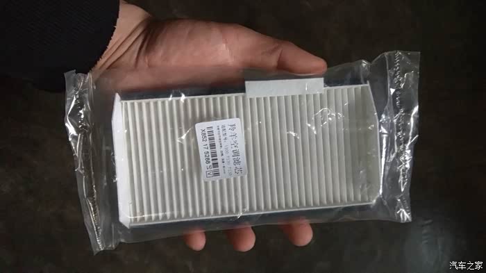

之前给小羊装了空调滤芯,用到现在已经一年了。现在开外循环有一股泥土味,是时候更换空调滤芯了
拿出之前剩下的一块空调滤芯

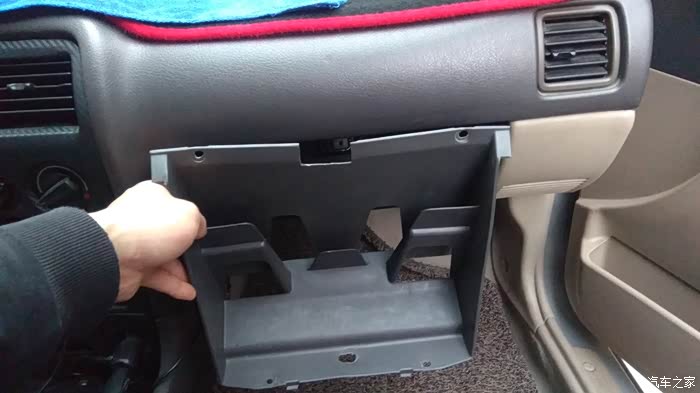

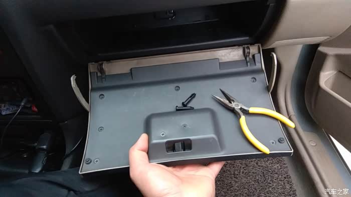

打开抽屉盖子,用尖嘴钳拔出两个塑料插销,拿出整个抽屉盖子。

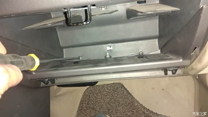

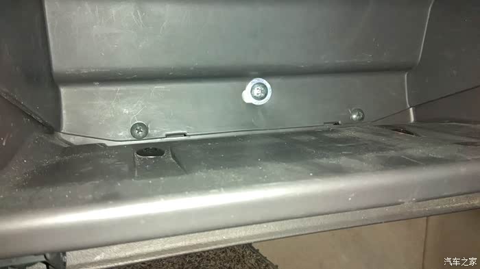

抽屉盒一共5个螺丝,底部3个
卸下这3个螺丝

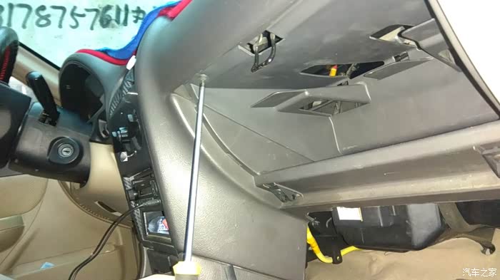

抽屉盒顶部有两个螺丝,拆下
螺丝卸下后就可以拿出整个抽屉盒
