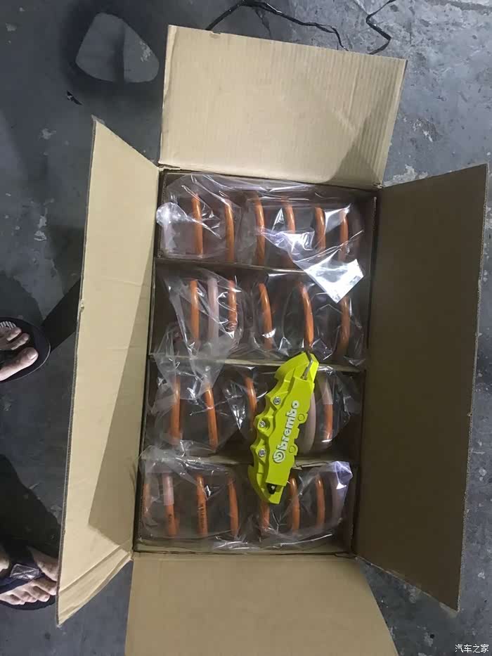

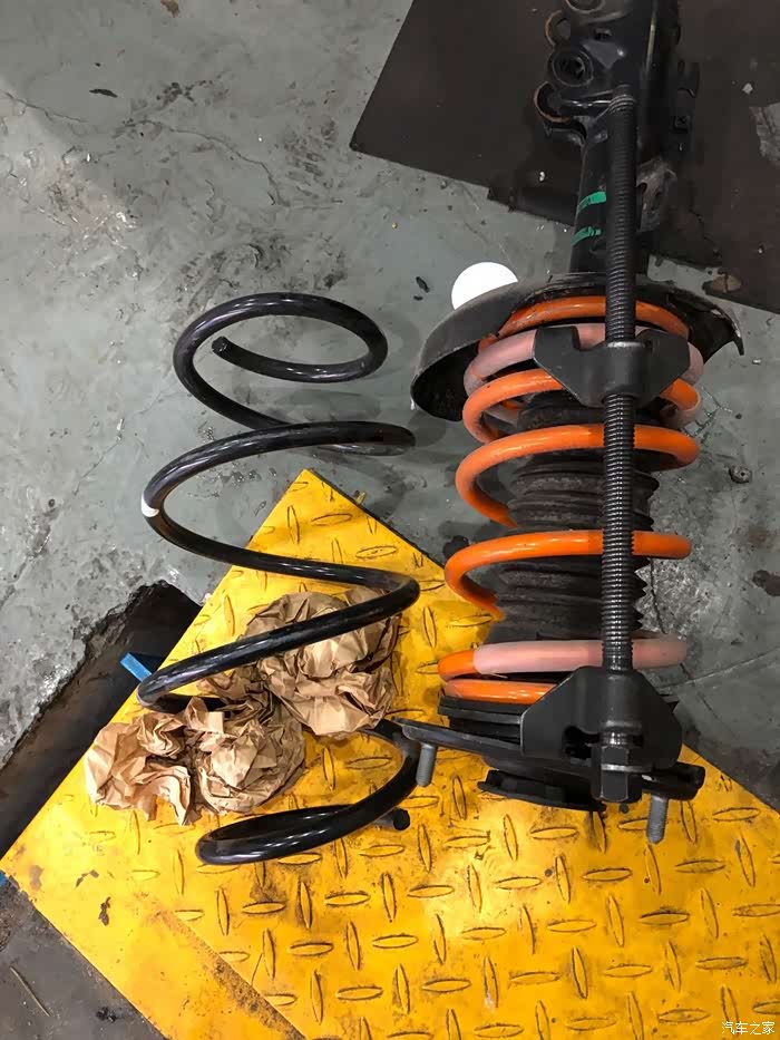

先说说短弹簧,我买的是第一批车,也算是第一个短弹簧的人吧,我当时上的是某知名评品牌的短弹簧,我是运动版的车身本来就低了已经,而避震方面不知道是不是也有所不同,短弹簧虽然能实现降低车身的效果,不过,它的缺点是未必能贴合你原厂避震的筒芯,为什么我这样说呢,我经历过在高速通过坑坑洼洼的地方会很容易直接顶到塔顶,很多人会说,你见到坑就慢慢过就是啦,我想说如果是晚上或者你在不熟悉的路上行驶,开到坑里面的可能性是很高的,所以,我如果说单单想装短弹簧过度还是可以的,如果长期使用有可能对车身以及避震筒芯造成一定的损害,短弹簧也是有好处的,就是价格便宜,适合刚进改装坑的车友,这都是我个人观点以及是对新款雷凌的独立意见而已。

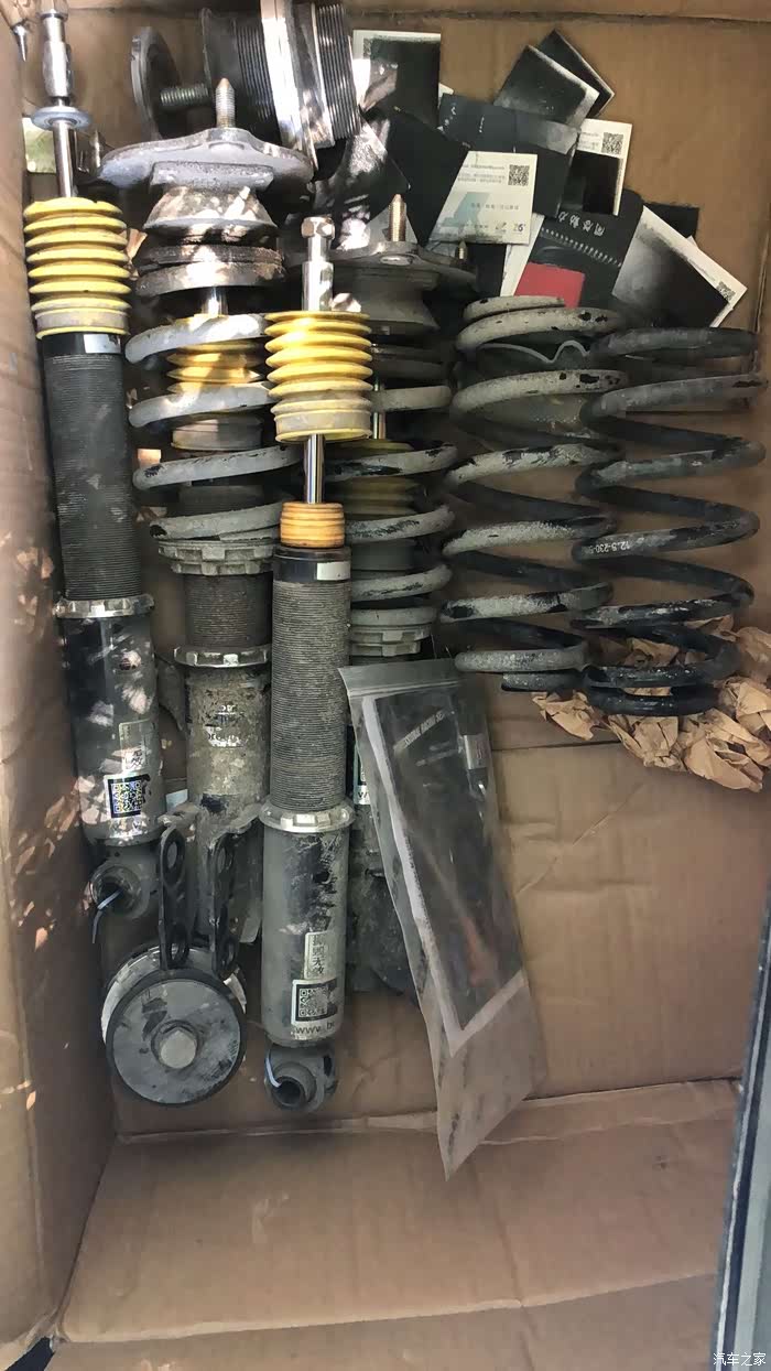

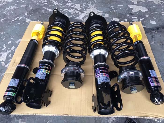

可调绞牙避震就是大家很常用的一款,就是软硬高低都能按自己的想法自定义去调节,不同品牌的绞牙避震就有不同的效果,这都是要按照个人需要以及开车习惯去选择,毕竟,车是自己开还是需要载家人的,都是自己去考虑的,选择合适的绞牙避震也像做单选题一样,简单说吧,你要舒适就没有操控,有操控就没有舒适性,为什么这样说呢,你要操控好必须有支撑性,比如原厂避震你在40时速过弯感觉人向外抛的厉害,而改了绞牙带支撑的之后,你60时速过用一个弯会感觉就像开直路差不多,没什么侧倾,还有在行驶过程中的突然转向变得轻松了,这就是操控上的提升,虽然支撑性好但伴随的就是偏硬的缺点,你开起来第一时间感觉是没原厂的舒适,特别过减速带,完全就能感觉得那种,感觉就像自己在路上走,路上压过的小石头都能感觉到一样。而要舒适性的绞牙避震就没有支撑性,所以偏软一点,就是在能降低车身的效果下,舒适度接近原厂避震,有些比较高级的绞牙避震还比原厂好,缺点呢我就向你说过了,没有支撑性就是过弯方面,不过侧倾方面还是比原厂要好的,急速转向就比有支撑性的差点,至于调节,其实,都是靠自己感觉会比较好一点,自己感觉到舒适度合适就行,高度就看通过性,一条好的绞牙避震不是看他装的好不好,而是看师傅调节的好不过,如果找到好的师傅,很快能调节到适合自己的,不然你将会是经常跑去调节绞牙的路上,我也是换了两款避震品牌才找到适合的使用,而第二套就没拍图片,如果大家想咨询各种不同品牌绞牙避震的优缺就私信我吧,我就不一一向大家说了。
