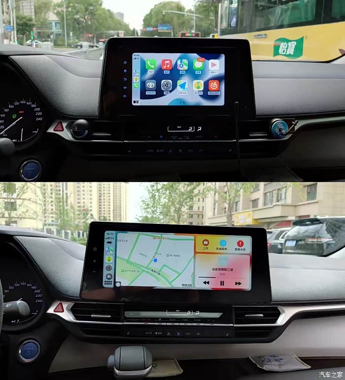

上:原车自带中控屏,下:改装之后的中控屏。

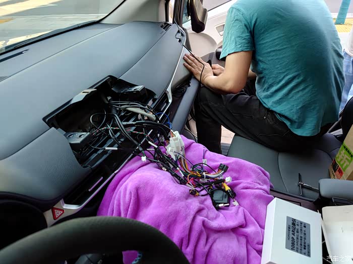

安装要拆下原来的屏幕,然后把新的屏幕换上去,现在是在走线

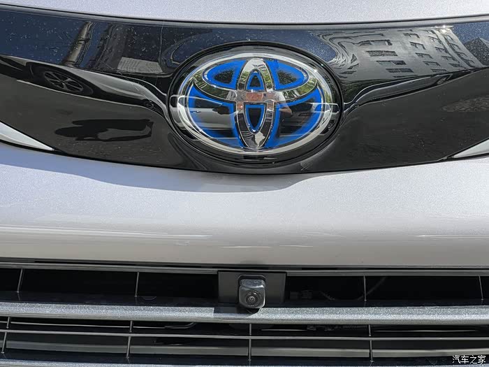

前摄像头位置,师傅说只要别用高压水枪使劲冲,不会出问题。

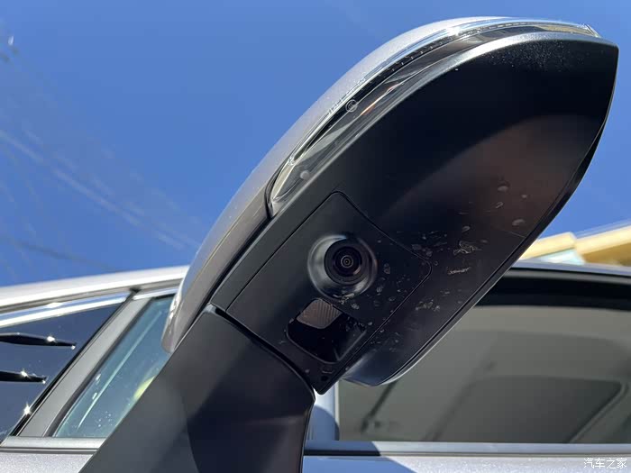

左后视镜,直接替换模块安装,走线。

拆车的过程我没有拍,因为要上班,所以是直接把车放在改装店了,改装时间大约需要6个小时左右,早上10点送去,下午4点告诉我可以开走了
这就是安装完成后的界面,这个屏幕形状基本就是按照塞那高配版来做的,所以不仔细看看不出来区别,车机界面的车型图片可以自选,已经预装在系统图库里了,长按汽车图案就可以选择,就是车型图片太多,不太好找。

而我当然是直接使用 CarPlay 啦!
屏幕显示效果比之前好太多了
支持暗色模式和日间模式自动切换(联动车灯或者按照时间改变都可以),测试了下无线 CarPlay 高码率音质依旧可以,不是通过蓝牙传输,不过有延迟,尤其是歌词显示会比声音快一些,其他没有问题,不影响导航。
