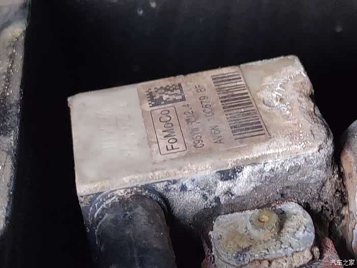

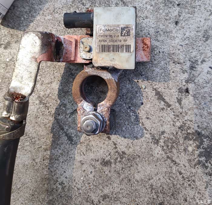

安装过程中,由于负极被漏液腐蚀的很严重,拆不下来,后来烧了一壶开水把那些结晶物质溶解掉后才拆下来。
由于腐蚀的有点厉害,传感器线插头全部烂掉,传感器插头接口下半部分全部烂掉,本体右下部分外壳快烂穿了(平时保养不到位造成的后果)。
传感器本体外壳右下角快被腐蚀穿了!插头那里的铜脚都松了。
传感器线插头全烂掉了!
正面看腐蚀很厉害!

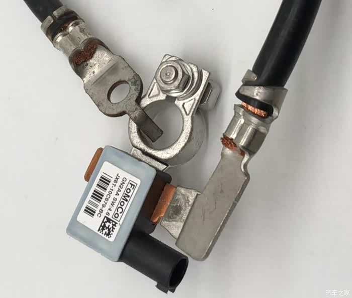

所以决定换掉这条线。电话咨询4S店,回复大概600多点。太贵,转某宝。标价不一,150到600不等,其中有第三方厂家,接近原厂,原厂,原厂4S.等等不同的。因为原车一模一样的在网上找不到,最终选了商家推荐的原厂19款。

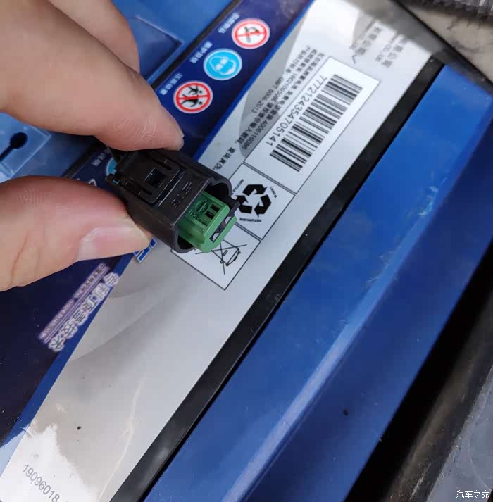

传感器插头和以前的版本不一样。后面出的问题就是这个小东西造成的!
商家推荐的19款用的,传感器版本和插头接口都跟原车的不一样。看端子的细节,和原车的一样。

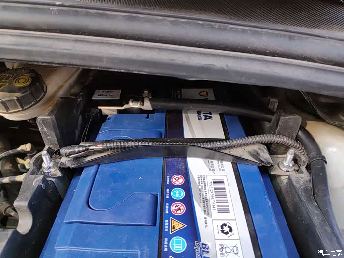

新线的安装过程就不说了,很简单。新线比原车的稍长,不过不影响安装. 看那条新线端子的细节,和原车的一样。
装好的效果,传感器线走电瓶固定杆中间。刚好有个槽卡线。
换线后的负极位置,清理的很干净了!插头线两条都是黑色,怀疑这货不是原厂,不过看做工也不差!

第一次着车后,雨刷根本不工作。然后在着车状态下,拔下传感器插头。雨刷工作又正常了。
着车状态,再次插上传感器插头。这时雨刷开始了疯狂模式,拼命刷,根本不受控制,期间时快时慢。
究其原因就是因为那两条小线接反了,那是有极性的。当时接线的时候因为新线的小插头和原车的不一样,颜色根本不能匹配。关键新买的那条插头小线两条都是黑色的。
然后就对新旧端子上的标示,1-1, 2-2接的。结果就是悲剧了!
