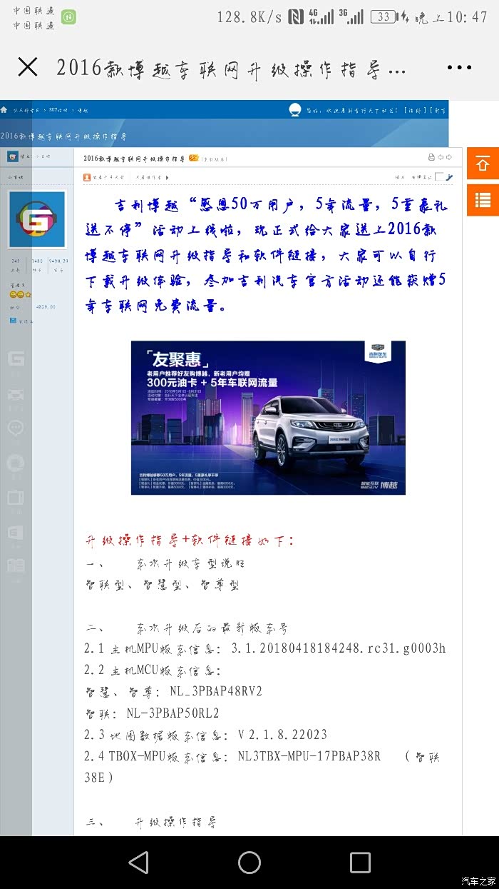

1>登录吉利汽车官方网站www.geely.com>车型>博越>(网页菜单栏屏幕右侧)车机升级跳转至该网页
参照教程做好准备。

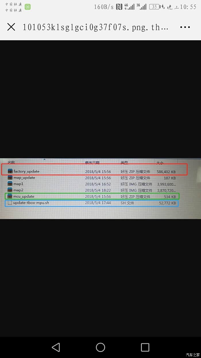

下载完成之后,按照教程把updata文件夹直接考到u盘根目录下。
这是updata文件夹里面的文件
完成这个步骤就离成功非常近了。因为所有的准备工作已就位。开始刷机了。

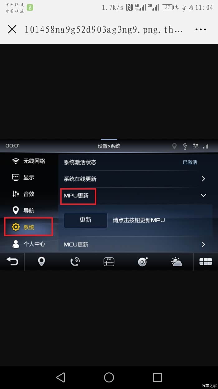

2*刷mpu和mcu。设置>系统>mpu>更新。
这个过程大概需要10分钟。升级完成后会自动重启。

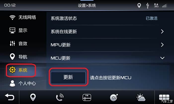

设置>系统>mcu>更新
点击更新系统会自动重启。这个过程大概需要7 分钟左右。
更新完成后系统界面就变了。
