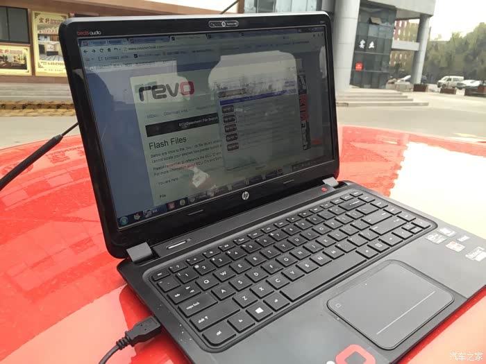

其实,提车之前就在关注程序,最心仪M215程序,revo是第二选择,因为revo的涡轮压力更大,点火时间更极限点。远赴青岛提车之后,觉得后段加速实力还是不足,主要是因为之前一直开的2.0T西雅特,区别比较明显。
刚好回到成都,老同学开的改装店revo程序年前优惠活动,加上M215海淘等太久,冲动一把,上更暴力的程序吧
Revo也算是英国的神车靠谱品牌,朋友的GTI和LEON都有用,目前几万公里安全运行,其实一阶程序,不用那么担心,机油用好一点,不去私营加油站,只加97,要不要伺候一下添加剂就好了
升级很快,电脑OBD一插,一刷,在用电脑检测一下运行工况,看看有没有问题,即可。
就像安装程序,进度条走到百分百就大功告成
18
