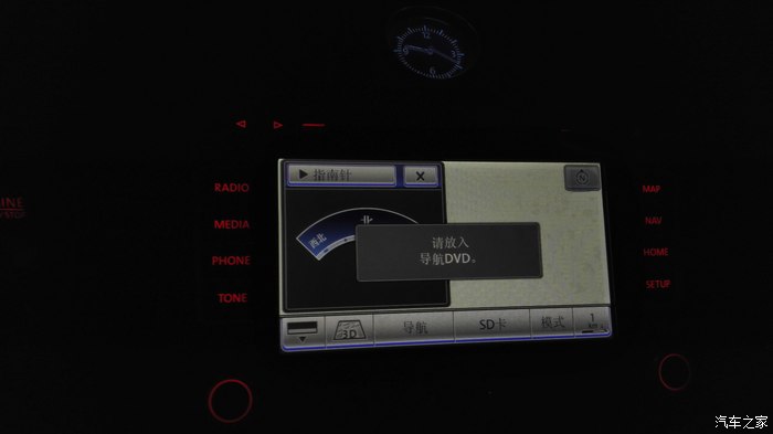

相信大家第二个动作就是按导航或者地图按键。结果提示下面这个东西,很失望啊,没有光盘,
所以大家购买的时候最好问商家要光盘。这点我就遗漏了。

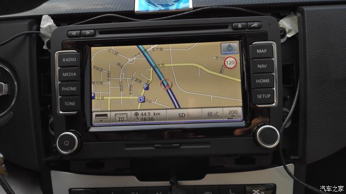

插入光盘后大约需要办小时才能完全复制完毕。地图安装好后地图和指南针功能就都可以使用了。当时二转一天线还没有装TMC没有,按捺不住激动就上高速来检验了。刚上高速没多久,这个东西就让下高速,还好没有理他,顺利开到目的地,后来才知道默认的策略是“最经济”改成”最快速“就不会了

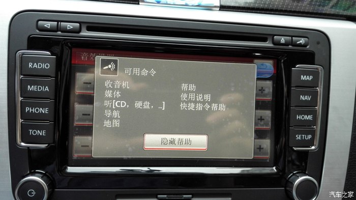

二转一天线和麦克风都装上后终于心满意足的盖板盖上了,享受一下胜利的结果吧,测试了一下基本功能都是不错的
貌似音乐音质不如我的RCD510好!
导航/TMC
MP3
OPS
FM
语音控制
