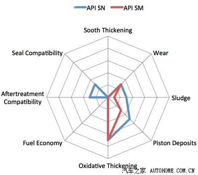

发动机油API标准SG、SH、SJ、SL、SM、SN的区别要点
SN在SM基础上
1、增强了对高温环境下发动机活塞上生成沉积物的保护要求。
2、增强了油泥生成的控制要求
3、更好的密封要求
4、更严格的排放处理
严格的要求使得满足SN油都是最好的矿物油以上。
SM在SL的基础上
1、增强了抗氧化性--更耐存放
2、增强了沉积物保护--可以饱含更多脏污。
3、更好的磨损保护
4、更好的低温表现
SL在SJ的基础上
1、减少高温沉积物生成
2、降低机油消耗。
SJ在SH的基础上改善对化油器的支持
1、降低挥发性。
2、减少高温沉积物
3、提高低温下油泵的输送性能
SH是1992年出台的标准,在SG的基础上
1、提出抗腐蚀要求。
2、限制锌磷含量。导致齿轮油和机油分道扬镳,从此新生了摩托车机油。
3、限制沉积物生成
4、限制防锈要求
5、提高抗氧化性
SG在SF基础上提高对油泥产生、沉积物溶控、耐磨性、抗氧化性的要求。
鉴于SN的抗氧化线达到目前最高。开得少的车子经常停驶的,买符合SN的油好些。

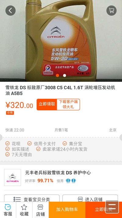

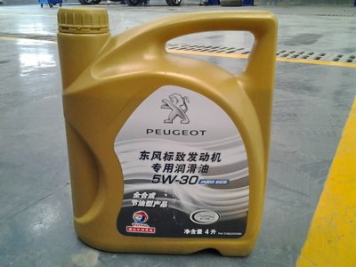

目前A5/B5的SN级别机油少之又少。4S的INEO ECS其实就挺好,不知道为什么大家都不愿意用。
老兵那里有东风雪铁龙INEO ECS,sn,a5b5,说是和东风标致INEO ECS一样的油,标签不同而已。价格320元,邮费22,我计划下次试试

目前在发现更好更全面的产品之前,我依然会用INEO ECS,就是4S里1.6T的御用机油
INEO ECS虽然个别参数不如9000 FUTURE,清洁能力也一般,但是我发现它的耐久性相当不错,而且是A5/B5认证,我认为是目前1.6T的合适之选
非4s哪里卖?搜索了一下245元,感觉不是太靠谱,实在买不着就买老兵的东风雪铁龙ecs,说油一样,标签不同。

涡轮增压机的机油工作条件非常恶劣,SN要比SL性能强很多、更耐久,这个从对比中一目了然。
