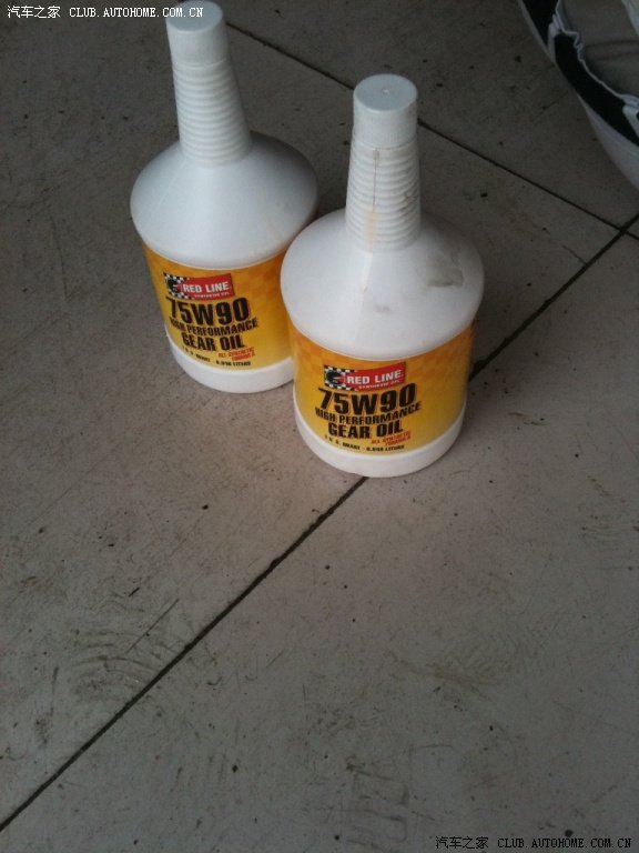

  4. (美国车友的实践)后桥差速器原装嘉实多Castrol SAF XO SAF XJ市面极为罕见,美国车友推荐的替代品往往是红线 Redline 75W-90 75W-140全合成油(淘宝上也有卖)
更换准备:
  1. 1升装红线Redline 75-90 GL-5 全合成后桥差速器油,一共两支。

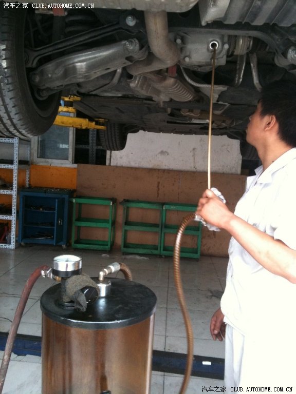

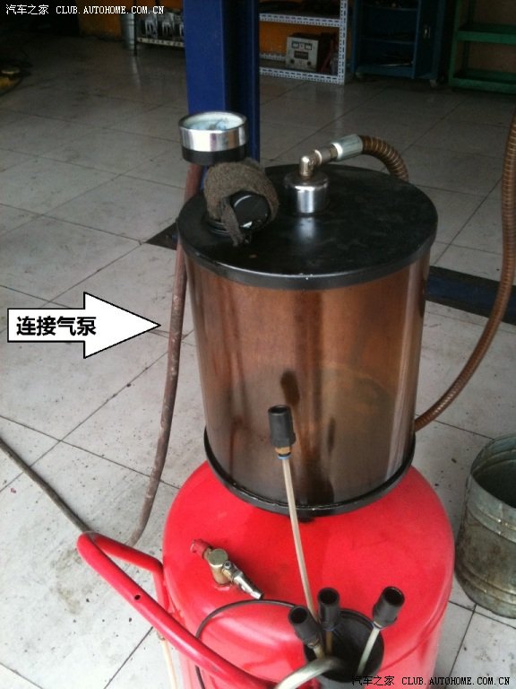

  3. 以下照片中的抽油设备,该机器能够连接气泵,提供负压将旧油从差速器中吸出

  1. 把车冷却15分钟,然后把车水平抬起
  2. 拧下后桥差速器上的油孔螺丝(应该没有油流出)
  3. 通过这个油孔,将吸油设备的导管插入差速器底部,开始吸油
  4. 吸出大约1.3-1.5升的旧油
  5. 通过电动泵或者手动泵将新油从同一个油孔注入
  6. 当新油开始从油孔溢出时,抽出加油管,拧上螺丝。擦干净外围
  7. 把车降下,缓慢行驶10分钟,检查是否漏油,然后回家

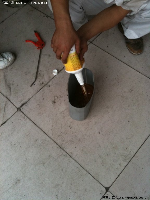

感受和结论:
  1. 对于本人的08年325i,行驶了2.5万公里,油换早了,旧油完全是金黄色的,含有少量杂质。这跟上次换下来的自动变速箱乌黑的旧油完全不同。
  2. 320i和325i的开放式后桥差速器没有任何离合器片,也许没有磨损和发热降解应该是正常的。
