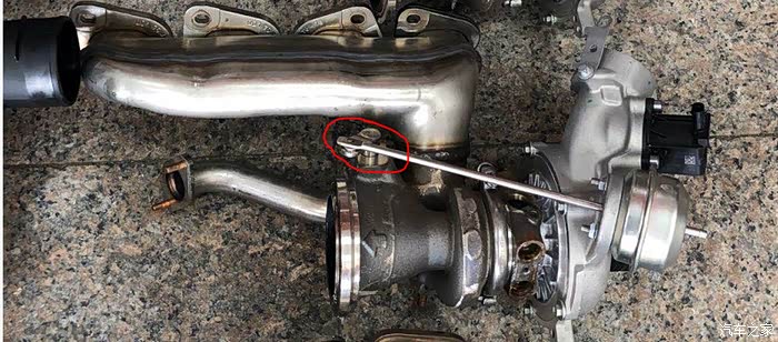

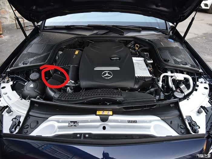

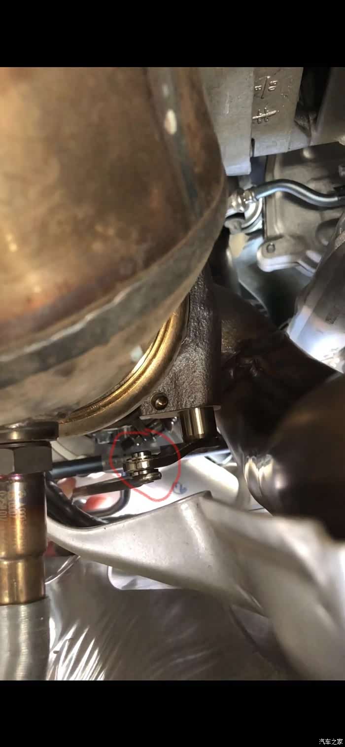

5.我只能靠自己动手查了,因为就冷车启动会有,所以每天也就那么1-2次看看问题,终于凑巧找到了异响来源,在发动机涡轮和三元这个位置,有个叫涡轮旁通阀的执行器。下图红圈处的连接有间隙,是可以上下活动的。冷车时,旁通阀时开启的;之所以异响会在几秒后消失,就是因为这个拉杆结构收紧了,关闭了旁通阀。收紧了自然就不会上下松动了。
红圈位置处往下看

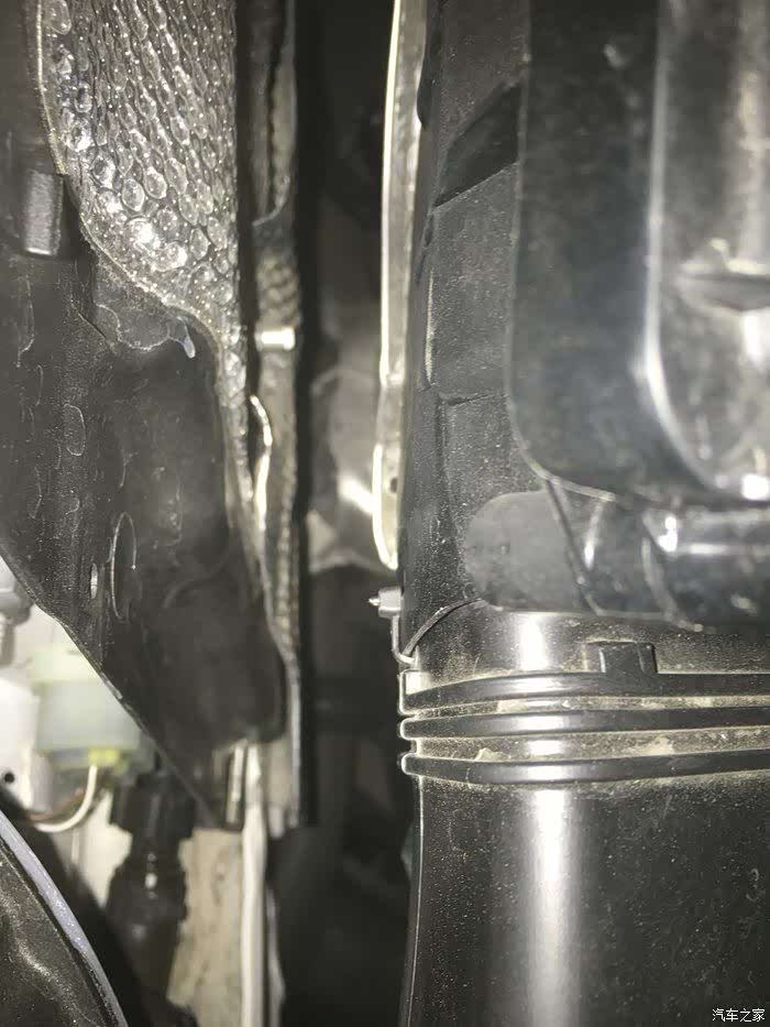

这条缝里往右看
这个角度是拿手机伸进去拍的,直接是看不见的。
补张图,这下清楚了吧

6. 怎么解决呢,就是加一个卡环或垫圈之类的零件消除间隙,看见上图中那个黑色卡环了吧,就这个小零件(还是奔驰原厂件有零件号的),TB上类似的也就几毛钱。
    有没有细心的小伙伴发现,实车上怎么。。。。好像。。。。没有这个零件啊,我也很好奇啊,听说奔驰降本爱省螺栓,大胆猜测是不是这个卡环也给省了。

楼主这个声音也有,右侧,地下车库开出来很明显,这样卡一下就行吗?不卡有啥影响?还是设计冷车时就可以活动?
冷车时,这个零件是松动的,所以发动机工作时带着它抖动。
车热了之后,这个拉杆会收缩,然后就拉紧了,不会抖动,可以用手触碰到这个位置的,看一下就知道了

那卡住试试,就是装配工艺问题?改天我去找找你图里的位置。
你找到那个位置后,用手指轻轻抵住长拉杆,找人冷车发动一下,如果没异响了,那你就找到根源了,买个卡簧就行了

vince_sun 2018/11/09 17:49:25 发表在 34楼
不能你拍的图那里直接卡进去吗?
手伸不进去,也使不上劲

e恩,这个位置到底在哪里啊?
空滤下面是隔热罩,在隔热罩的下面
