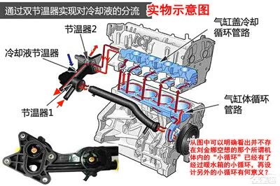

tsl868 2015-8-19 23:13:41 发表在 tsl868
请你看看这张是不是朗逸的实物图?再看看水泵的进水管,进水管在机器外部,节温器座根本没有直接回流的通道,你说的机体内部的回流通道在哪??节温器1附近只有暖水箱回流管一个口可以冲刷到它,它在关闭时没有热水加热它如何打开?再说暖水箱如果散热快小循环就够了,什么时候回水温度达到了节温器1的温度它再打开也不迟啊?本来节温器1属于总节温器它就装在大循环和小循环的回水口上,用小循环回水控制大循环回水正常循环中温度接近有何不妥?如果用小循环出水的高温水给大循环回水低温水的节温器加热那才不符合逻辑呢!!那样容易产生温度波动性节温器开闭震荡,属于设计缺陷?这些都懂吗??
图中的暖风水箱与小循环串联了吗?暖风水箱在哪?如果是串联的,如此重要的部分,厂家会没有让它出现在图中?
就是供暖水箱的地位对冷却系统完全不重要,所以厂家才在示意图中,把它省略了。自动档的还有散热水管连接到冷却系统中来,难道供暖水箱和变速箱的散热回流管道,都是冷却系统小循环的串联中的重要组成部分?
答案是否定的,无论暖风水箱,还是自动档变速箱的散热水管,都仅仅是借用冷却系统,实现供暖和散热的功能,而不是小循环必须的组成部分!
你对大小循环的理解,确实是硬伤!我不知道你是装糊涂,还是真的连这基础知识都不懂!
