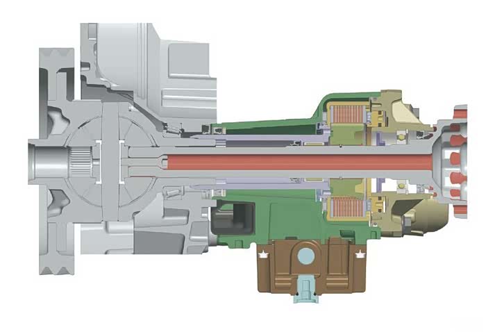

FXD本尊
剖视图
神器是如何工作的?
可以从剖视图看到从差速器的齿轮架引出空心轴安装一组离合器片,在右半轴安装另一组离合器;当两组离合器片锁止时,右侧轮和齿轮架完全锁止,此时左侧轴也丧失了自由度与右侧轴锁止了!
传统差速器一般直接锁止两根驱动轴,离合器安装在齿轮架内部,结构复杂尺寸比较大,而这个设计很精巧,不得不说是很棒的。

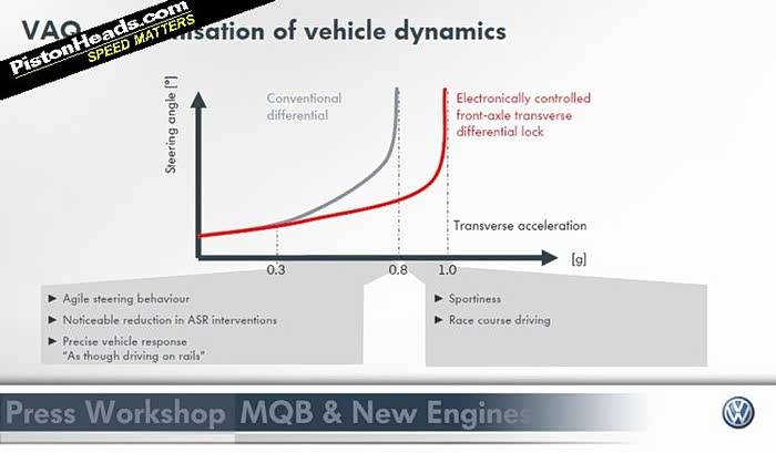

第一图比较了普通差速器和装了FXD的差速锁的车辆动态表现。(横轴为横向加速度纵轴为转向角度)
在0.3g的横向加速度以下无明显差异。
在0.3g-0.8g横向加速度(处于激烈驾驶状态)情况下已经有很明显的差异:同样的横向加速度下,安装FXD的车辆只需要较小的方向盘转向角度。厂家吹嘘如下:
车辆转向灵巧;
明显减少驱动轮防化系统介入(弯道中可以猛劲踩油门了!)
精确的车辆动态反应“像在轨道中开车”(这什么比喻?!,大概循迹性好的意思吧)
在0.8g-1.0g横向加速度情况下:
抱歉,普通差速器的车辆已经失控了。
而FXD可以提供额外0.2g动态范围,让你在赛道、运(飚)动(车)驾驶中一展身手。

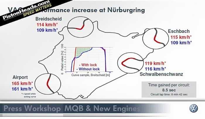

不看广告看疗效,到底怎么样,到纽博格林跑一圈(见上面第二图)!
实测速度8:42,圈速比普通版提高8.5秒!(230马力的GTI牛背最新圈速是8:29,比尚酷R还快1秒!同时GT86为8:44.9,滑稽)。
几个典型中速弯出弯速度提高3-6km/h不等,差速锁的作用可以说是非常强悍了,非常的牛X了。主要的原因,在弯中就可以大胆的全油门出弯了,因为不推头!
神器!神器!

在0.3g的横向加速度以下无明显差异。
车辆转向灵巧;?
明显减少驱动轮防化系统介入(弯道中可以猛劲踩油门了!)?
精确的车辆动态反应“像在轨道中开车”(这什么比喻?!,大概循迹性好的意思吧)在0.8g-1.0g横向加速度情况下:
抱歉,普通差速器的车辆已经失控了。?
而FXD可以提供额外0.2g动态范围,让你在赛道、运(飚)动(车)驾驶中一展身手。不看广告看疗效,到底怎么样,到纽博格林跑一圈(见上面第二图)!
神器!神器!
似乎大猩猩在TGT S01E13所说攻弯不虚法拉利有那么一点点根据了?
