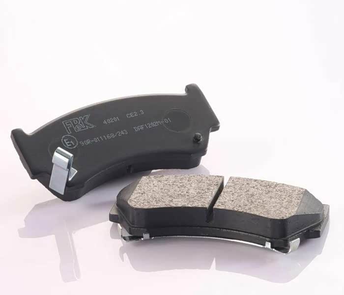

1、 踩刹车时发出尖锐刺耳的响声;
新刹车片:新车踩刹车时就有尖锐刺耳的响声,很多车主认为一定是车辆质量存在问题。其实不然,新刹车片和刹车盘需要一个磨合的过程,当踩刹车时,恰巧磨到刹车片硬点(刹车片材质所致),就会发出这种异响,这完全属于正常现象;
刹车片使用几万公里后:这时如果发出这种尖锐刺耳的响声,一般都是刹车片的厚度已经快要到极限了,由此发出的“报警”响声。刹车片使用一段时间,但明显没有到使用寿命结束:这种情况多为刹车内出现异物所致;
2、 踩刹车时发出比较闷的响声这种情况多为刹车卡钳出现故障,比如活动销磨损,弹簧片脱落等,都会导致刹车卡钳不能正常工作;
3、 踩刹车时发出丝丝的响声发出这种响声比较难判断具体故障,一般卡钳,刹车碟,刹车片的故障都有可能产生这个响声。如果响声是持续的,首先要检查有没有拖刹,卡钳复位不良会导致碟与片长时间摩擦,在一定条件下会发出异响。如果是刚装上新片就出现异响可能是新片与摩擦块尺寸不一致所造成的;
4、 行驶一段时间后踩刹车时发出哗啦哗啦响声这种响声一般都是刹车片上的附件松动导致的。
