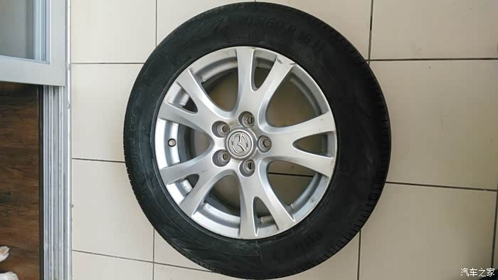

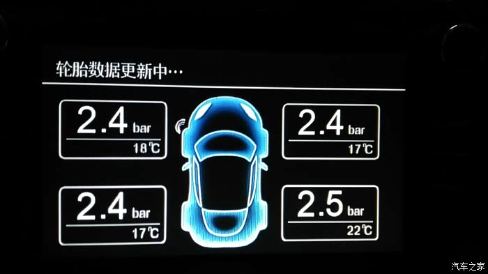

      前几天安装使用整五年(2012年3月31日购买)、行驶40000公里的铁将军T123胎压监测显示“轮胎数据更新中……”,其中右后胎数据无法更新,第二天右前胎和左后胎也陆续出现这种情况(但屏幕上无“低电量”提醒,这点与说明书上介绍的不同),判断应该是内置电池寿命已到。之前看到有的网友自己更换传感器电池,而不是重新购买传感器总成(很贵,1个150元,4个共600元,快可以买一套新的了。此次DIY总费用仅为58.60元),于是我也打算发扬DIY精神,网购电池自己更换。经搜寻,锁定原配的以色列塔迪兰TLH-2450电池和国产的孚安特ER2450电池,前者30多,后者10元出头。起先倾向前者,后看到有人介绍塔迪兰电池假货较多(鉴别方法后面介绍,估计方法靠谱),就干脆改买4个孚安特(很新,2017年3月2日生产的),同时还买了密封用的704固化硅胶2罐(每罐45克,买多了,其实1罐就够,因为4个传感器共需12克左右硅胶)。下单后在店家尚未发货时的24日就先行将右后胎拆下,换上备胎,并开始卸下车胎上的传感器,且将其拆解取出旧电池。大多数车友卸传感器都找轮胎店,因为自己没有扒胎工具,而我来了个彻底的DIY,自己用土办法扒胎卸传感器(见后面的照片)。拆传感器电池的难度最大,主要是自己操作电烙铁的水平太差,在卸下4颗螺丝之后,用电烙铁脱焊锡花了好多好多时间(不过痛并快乐着)。今天26日电池和硅胶都到了,马上开始新电池的焊接、测试、封胶等工作。在焊好新电池,准备焊天线和封胶之前,一定要先上车测试,没问题后才进行后续操作,免得安上后又得从头再来。测试时只需通电,不必发动车辆,用洗耳球对着传感器的气压感应口吹气加压,激活传感器,若正常的话,传感器会发出“某某轮 气压低”的语音和相应的图像报警提醒,否则意味着电池焊接不到位。这里特别说明一下,更换电池的传感器不需要再与主机匹配,若是重新购买的传感器就需要再匹配。

只剩下左前胎能读取数据了(过了几天左后轮和右前轮的信号时又有时无,说明电池寿命已到临界值)。右后轮更换成功后,其它3个胎再排队逐个更换,顺利的话每个胎从拆卸、换电池、封胶固化、车胎回位,大约需要2天左右(进步了!27日在换第2个胎压传感器电池时只耗时4、5个小时),这是我所有DIY项目中耗时最长的一次,呵呵,乐在其中!

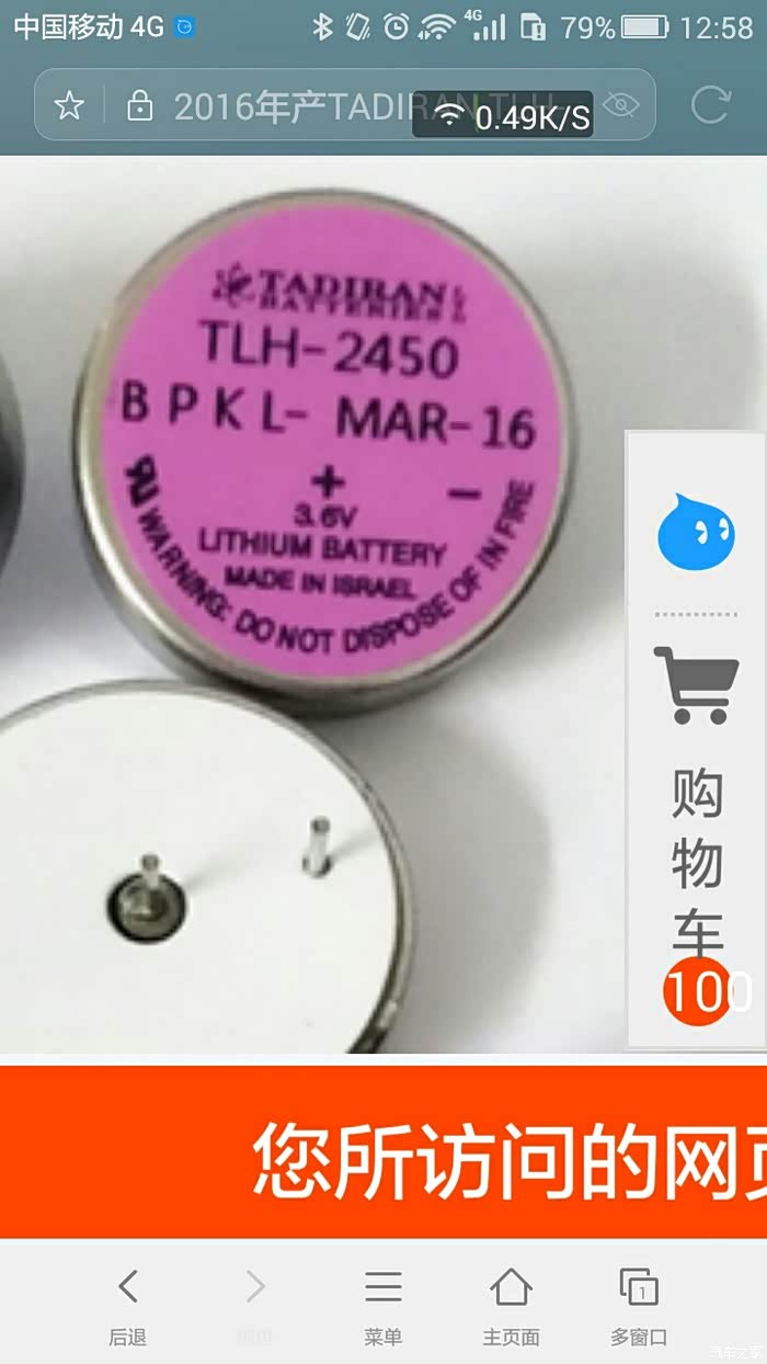

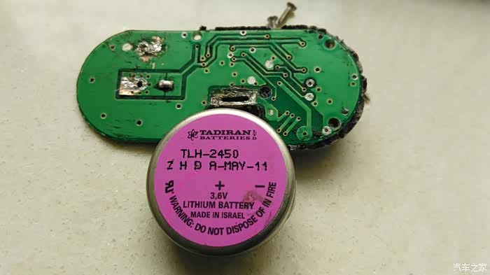

原配2011年出厂的以色列塔迪兰电池(电池2011年5月生产)。据网上介绍,正品的有3个特征:一是型号TLH-2450和生产日期的字体是喷码的,字的笔划不流畅,歪来扭去;而山寨的则是印刷的,笔划很流畅,字体方正。二是正品的半圆型印刷的那行字的首字母RU右上方有带圆圈的R字,而山寨的没有。三是正品的电池背面穿过正负极两根焊脚所垫的白色塑料片,与两根焊脚紧贴,看不出间隙(见下一张照片),要取下都有些费劲,而山寨的间隙很大。
下面那个圆的就是正品电池的背面。
疑似的山寨货(网上介绍的鉴别方法是否准确,各位自己判断。的确在网店上也看到少数店家商品图符合正品的3个特征,价格大约40左右,但担心收到的货与图片不一致,所以还是不敢买)。

掏出的传感器“内脏”,左边的就是塔迪兰电池。
底座和电路板。
电路板的背面,右边绿色部分就是电池的安身之处。
拆下的电池与电路板的合照。
脱焊2根电池焊脚取下的电池,重9克左右,用精度更高的天平称得8.7克。
旧电池背面已生锈。

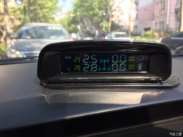

已换好电池的2个胎压监测器目前工作正常。

你买的胎压监测器多钱啊?我买了个便宜的,老出毛病
12年买的铁将军,800多。质量不错,昨天又立了一功,测到左前轮漏气
