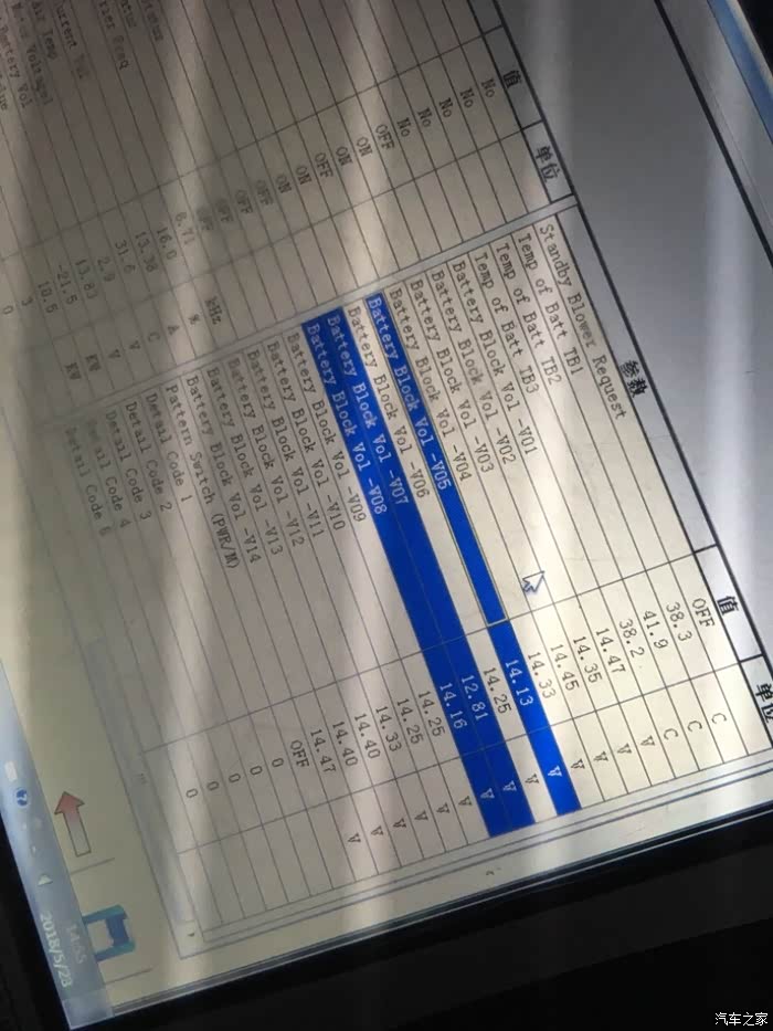

27.7万公里首次亮故障灯
检测结果
故障码:P0A80;更换混合动力电池组。
6月19号,28.3万公里时更换新的电池组。到今天已跑500公里左右,目前正常。

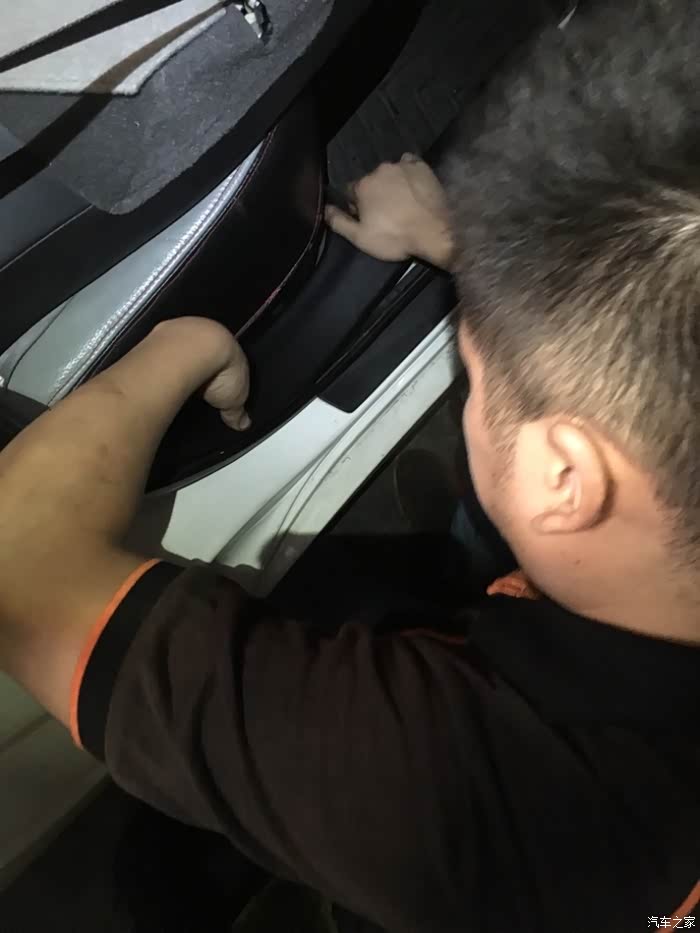

拆门槛(也可以不拆)
