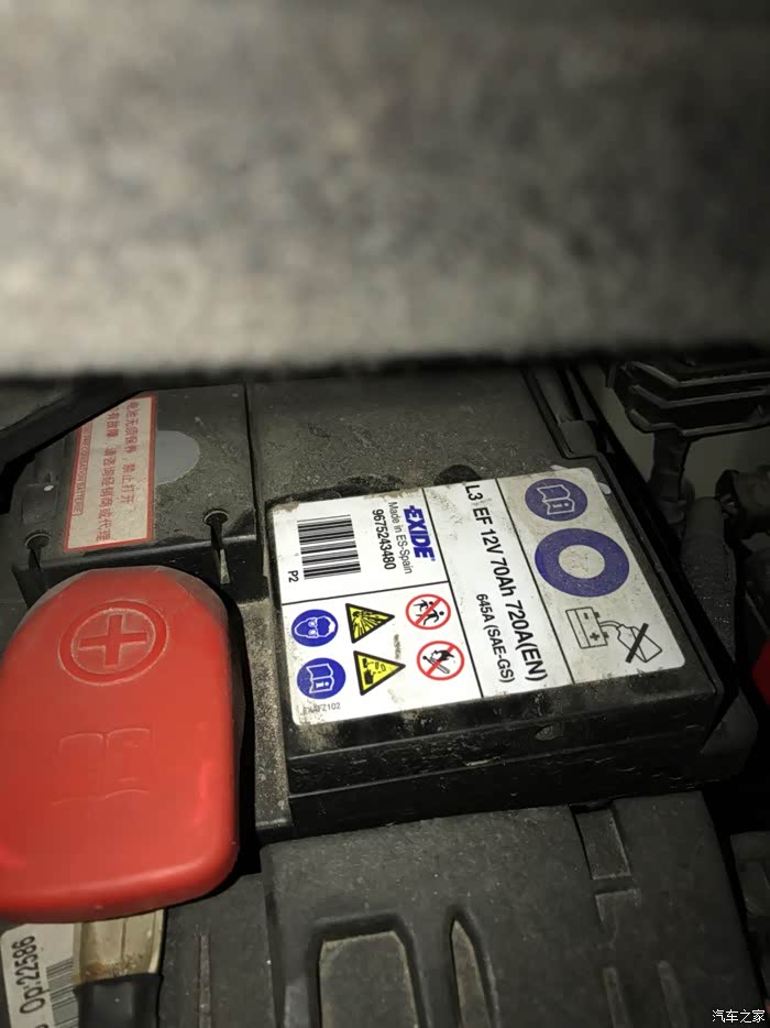

原车电池参数

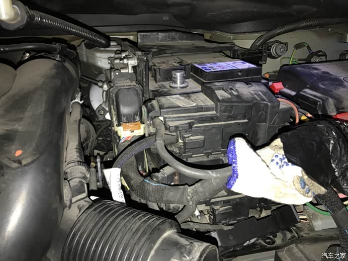

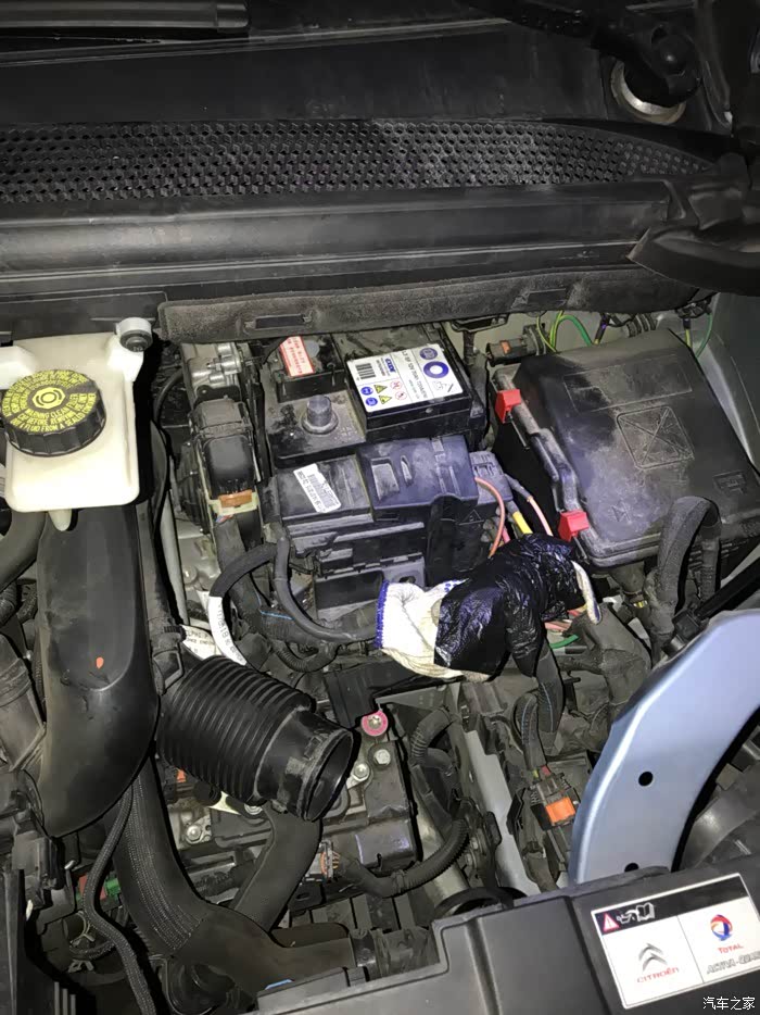

拆三大件。进气箱,翻转正前方电脑板,支架两个,电池方现真容。
电池头只见正极

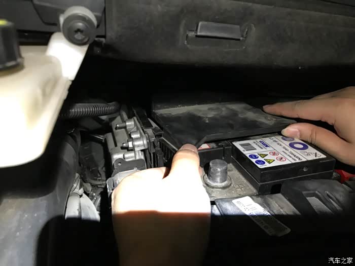

电池正上方压板要用T30内梅花拆,太变态了。

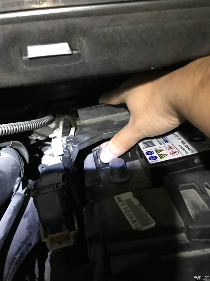

压板往外拉,注意左侧有卡位。
双手轻拉

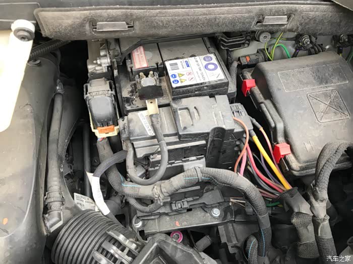

见到电池头负极了。有一根插头要拔掉,才好把电池夹卸下。这原厂压太严实了,左右来回扳,用时50分钟,线都可能断。
终于下了。正前方看到拔线后的母座。
电池盘
负极与插线。
