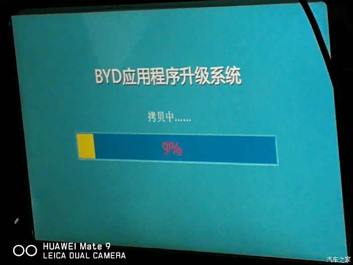

——安装好电池之后,就给我的中控台进行了升级处置。下面上图(不是很懂,不太会搞帖子)

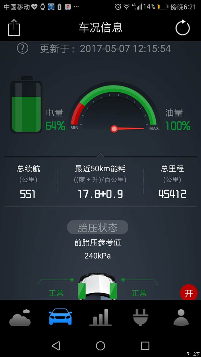

安装试车,电池还有96%,出发回来。这次行驶有两点情况:第一、跑到更远了,差不多65公里,而且还有90%的高速公路,时速在108公里左右,以前是不敢想像的;第二、电量在50%时,没有掉电严重现象,以前电量在50%之后,跑不了几公里,估计能跑十来公里就不错了。第三,全程空调,全程开灯(晚上不开灯也不行呀,呵呵)
快到家里时,已经只有14%电了,发动启动了,但只几百米,直接强制EV。总结:换了电池之后,近70公里的远程,唐80公里的纯电应该没问题,况且全程空调开大灯呢。

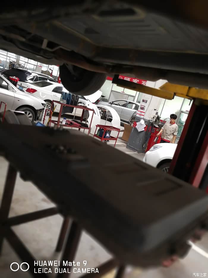

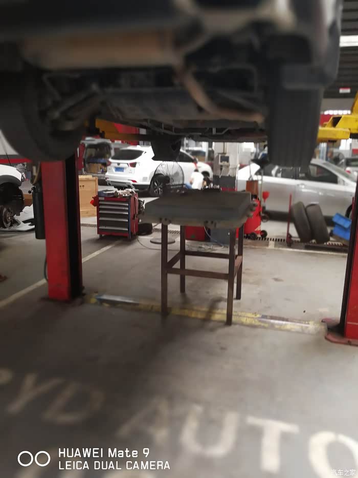

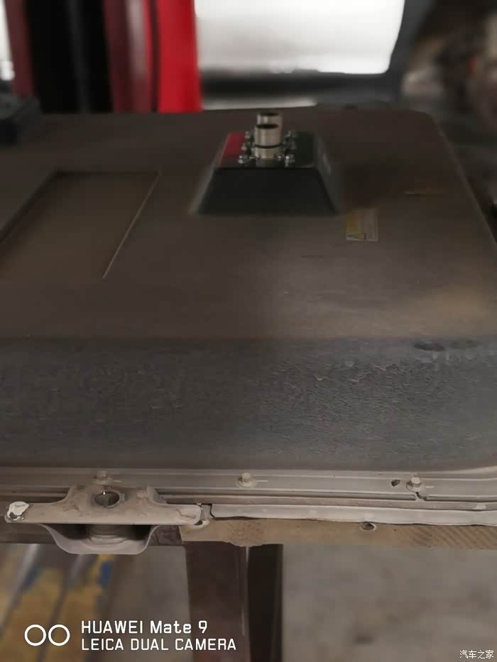

拆下来的电池,听说有300公斤;
用个大铁架支持着。
来张全面的
再来张,只看到远处的景色,电池变得模糊了。

要更换的新电池
再来张近点的
