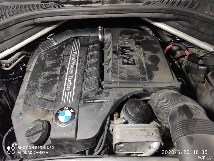

      接下来开始维修,打开发动机舱盖,里面很整齐。
      先拆下发动机饰板,雨刮盖板等附件。
