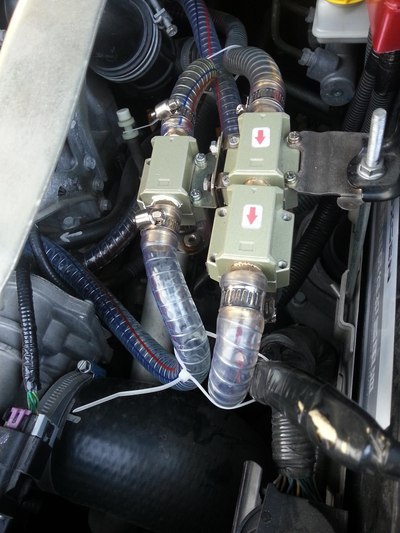

大家好上次加装分离器器的作业都看过了,我有提到过的给曲轴箱通风也加装一套分离器现已经完成,相比较上次给二次进气加装的分离器这次比较简单些,下面就是作业,看图说话:
首先第一步,还是拆这次空滤不需要全拆掉,只拆一半就OK了:
继续:
拆开后就看见曲轴箱通风管了,是直接和进气管连接的,机油蒸汽也直接进入进气道,我手指的黑色管子就是:
把这个管子拿掉:
拿掉后有一个单项阀注意,它的作用就是防止进气道的空气回到曲轴箱:
然后把分离器的管子接上去,注意,单向阀细的一头是接分离器的管子,因为接头有点细,所以我缠了胶带:
下面是安装分离器的位置,我安装的位置供大家参考,可以参考我的也可以自己选择,但是要根据你管子的长度找位置
温馨提示:分离器是分进气和出气的,上面有箭头,看好接管子。安装位置:
安装分离器的时候一定要把管头拧紧:
然后接好:
上紧卡箍:
接好后的样子,用扎带扎好:
看到有二组分离器了吧,右面的是二次进气的分离器,左面的就是曲轴箱通风的分离器
这个就是上次安装二次进气的分离器,已经跑了2000多公里后的样子,可以清楚的看到油杯里面的油了,而且不少,这些油如果直接进入气缸燃烧。产生多少积碳,而且容易堵三元催化:
已经完成了,恢复原来状态:

我觉得 在原来双滤杯的分离器上进气端加装一个三通管 把节气门上的那根废气管直接引接口,然后在出气端口加装一个三通用一根管在接过去,因为有个滤杯始终没接满,这个办法看可不可行 这个貌似比较节约成本。懒人做法
不行,因为这二个管的作用不一样,双油杯的是二次燃烧进气管,它是接到增压器进气上面的,涡轮一旦介入,这根管的吸力比较大,单油杯的是曲轴箱通风管,没有任何压力,是直接接在节气门后面,也就是进气支管上,如果加三通就等于把通风管也和涡轮进气连接,那么经过分离器后的排气是有吸力的,原来是接进气支管,你改到分离器的排气后怎么接?再说了,涡轮进气要经过涡轮,增压器,中冷器,节气门,才到进气支管,再好好想想,对吗?

装的不高啊,我3个油杯里各有半杯油了,你的没装反吧?双油杯的进气要和曲轴箱的排气连,双油杯的排气要和涡轮进气连,你确认一下!单油杯的进气和曲轴箱排气连,单油杯的排气和进气支管连。
[ 本帖最后由 天涯飞云 于 2014-11-18 08:43:37 编辑 ]
发表于 2014-11-18 17:22:59
外白渡桥 2014-11-18 09:58:38 发表在 外白渡桥
装的是对的呀,我双油杯只有一个一点点油,,另外问一下,导航你改的怎么样了,期待你能成功,好早点发布出来,分享。谢谢
那就没问题,说明过滤的非常好,油杯的进气管有油是正常的,排气管没有就对了,说明过滤掉了。导航改不了,大7不是触摸屏,改不了凯立德的,除非换触摸屏
