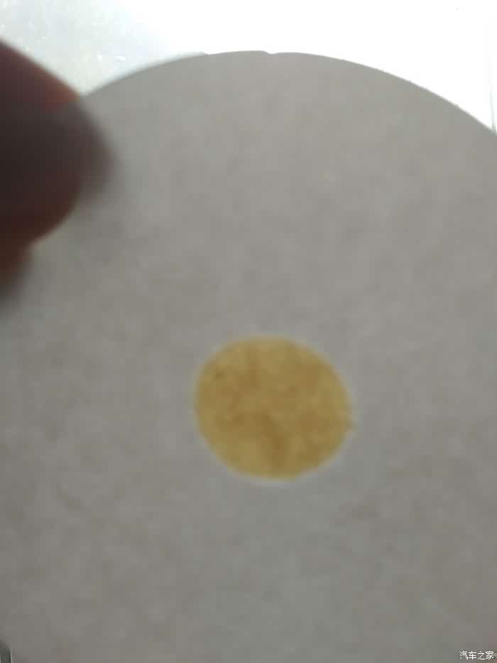

这是7000KM时做的滤纸机油测试,油样3级到4级转变,应当换了,当然再跑个1500KM也没有问题。滤纸测试的方法可以点击此图进入专门的帖子学习,当然结果只能做参考。
