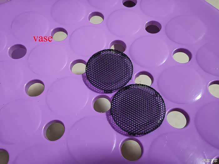

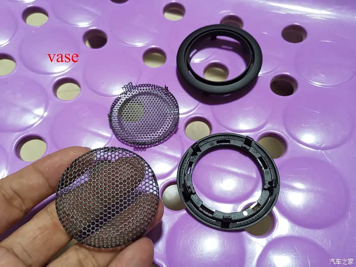

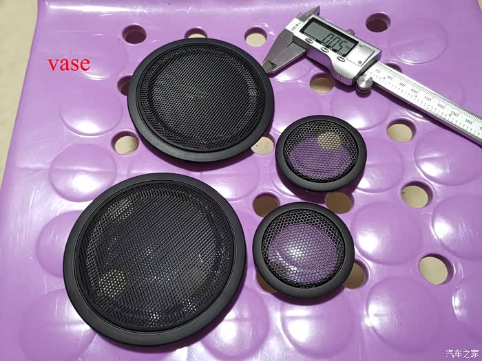

改装前的准备,准备一对宝马高音喇叭罩,一对宝马中音喇叭罩。其中高音喇叭罩铁网颜色偏浅,不匹配
铁网拆出来
喷黑

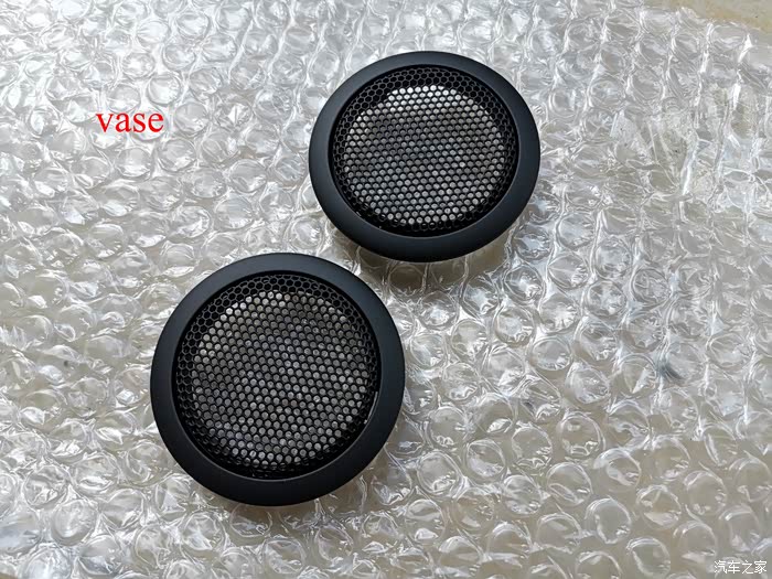

要这样黑不溜秋的才好。但是要哑光黑。
这样就比较完美匹配了

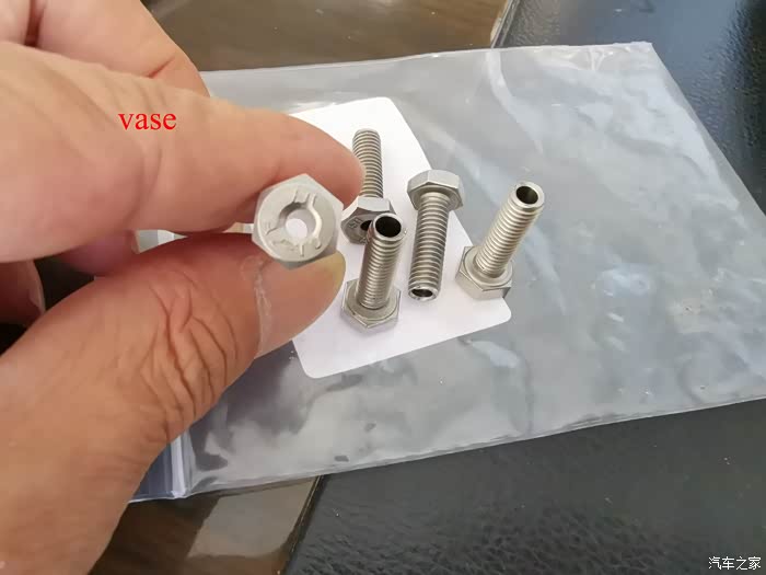

M6x20口罩机专用通孔六角螺丝。只需2个

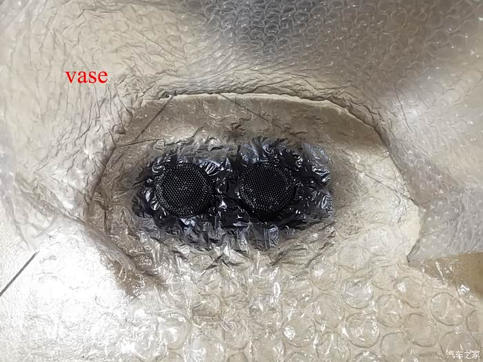

后平台隔音棉新增高音开孔。定位方法可以翻看我之前的帖子
后平台盖板喇叭罩开孔:中音孔我是用美工刀淘的,高音孔开孔器直接钻。低音炮喇叭罩开孔也可以翻看我旧贴
总之喇叭,隔音棉,后平台开孔三者要垂直一条线上

中音喇叭就不能双面胶了,它有250克,笨重。用口罩机专用螺丝固定
后备箱穿过,直接锁定中音喇叭。通心孔用来进排气的,不要用普通螺丝代替(注:J*L中音排气孔不在磁铁中央,可以用普通螺丝)
