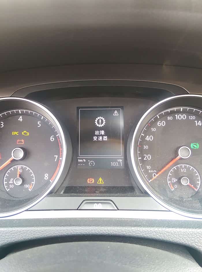

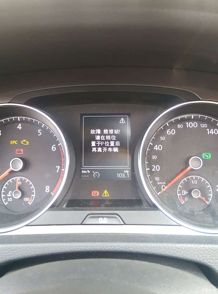

高尔夫7的6at变速箱有个通病,就是不长时间后就会报变速器故障,屏幕显示故障,维修站,请在档位至于p位置后再离开车辆,同时屏幕下面会显示一个里面有感叹号的黄色三角,行车电脑中02变速箱和16方向盘会留下故障码

该死的是我这车子好死不死的,刚好在三周年后没几天才出现,当时已经出保了,想免费更换已经不可能了,另网络查询知道修复需要更换整个换档杆总成,并且更换完了依旧会复发,而且需要材料人工近2000.贼他么的贵,就只是因为里面的微动坏了.但是不换也不影响安全,只是不时烦你一下,所以就寄希望于厂家召回..

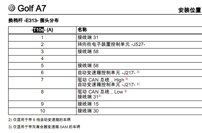

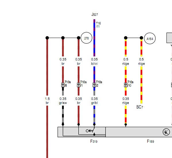

根据4s的描述以及和我的问询确定修复不需要拆原机构,仅外加一个附件,接在原线路上,这就说明在原线路上自己做手脚就能修复过瞒过行车电脑.遂翻开高尔夫线路图,结合别人故障码中有报f319查询后如下
f319一端接地,一端直接由换档杆插座的2号引出连接到j527,
同时查询换档杆10个引脚,只有6和7略有可能,但是6.7接到换档杆里没有开关之类的,不大像

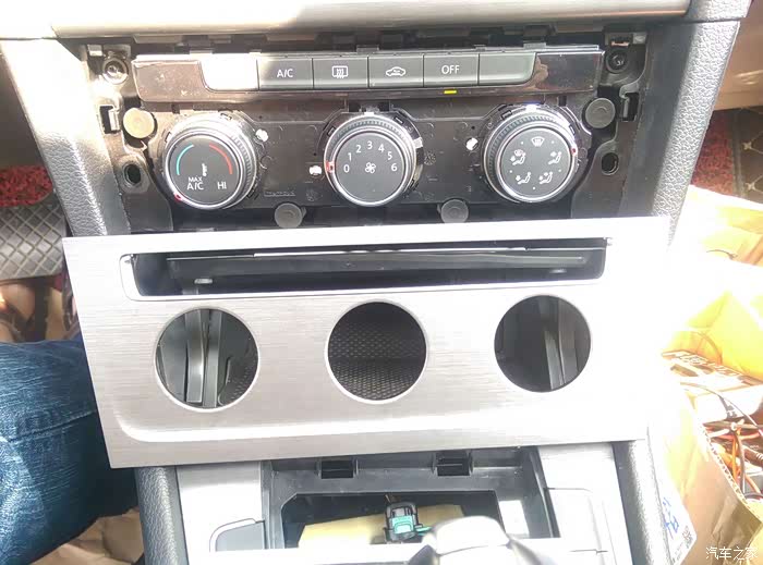

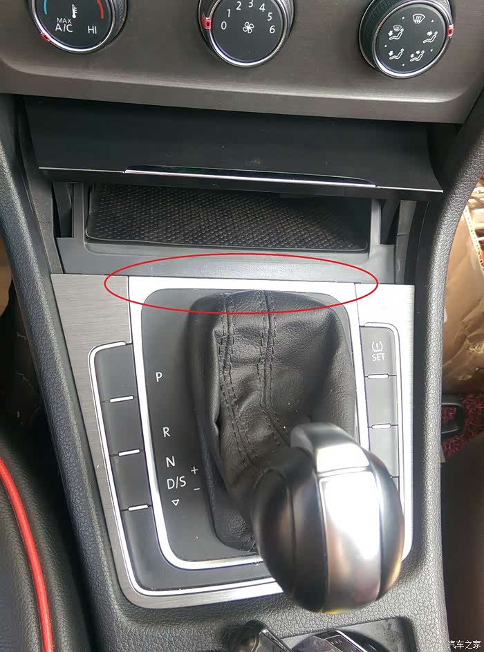

把储物盒盖子打开,扣红圈的位置能把盖板拆下,背面有档位指示灯的插座,也拆下,在扣这个之前要先把档位打到d档比较好操作
空调面板装饰板也要先拆下,不然会挡住储物盒的拆卸,这个扣下边缘,反正都是卡扣,
然后就是拆这个储物盒了,不然空间太小没法操作.用平口的螺丝刀翘2个红圈的位置,我的已经翘过了,留了痕迹,但是这地方会被遮住,这也是翘这里的原因

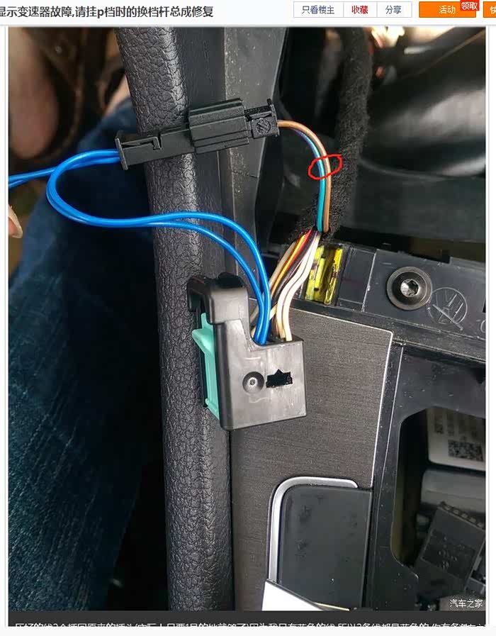

拆换档杆插头用平口螺丝刀翘绿色的卡扣就可以,弹簧有点紧,力量够了插头会自动跳出来

自己做了个退针器退了1号和2号线,结果报了个换档杆的另外一个故障.猜测是把地线拔了的缘故,就把1号又塞回去了.再把插头插回去,用电脑清掉故障码后.每次挂档就都报同一个故障了,并和原来的一样,然后把2号线搭铁,故障就不再报了,基本确定就是2号线.然后用万用表测量该线对地有100多毫安的电流,电压12v.所以不能直接永久打铁,会消耗电瓶的电,所以还是要接开关上去.

退针,退1号和2号.插我红圈的地方,这个是我测试自己的退针器的时候拍的,我是直接用铁易拉罐用剪刀剪出来的铁皮做的,折成3层厚度刚好.宽度用锉刀修的,退针器不好找,至于直接破线的就不需要了,直接剥点1.2号线的皮接线就是了,1号是棕色的,2号是蓝紫色的,但我不确定你的是不是这颜色,判断几号可以依靠空着的4号来,横着数
退针之前要先把保险销子取下来,不然你是退不出针的
退出的2个针(母)安装到连接器的母插中
压好的线
压好的线2个插回原来的插头(实际上只要1号的地就够了)因为我只有蓝色的线,所以2条线都是蓝色的.你有条件最好还是用不同线色分一下以免弄错.这个插回去的时候一定要小心分清楚哪条是哪条不要弄错了,不然烧坏了不要怪我啊.
然后就是整理线速,缠上胶布,免的里面开车的时候碰撞有异响.这时候可以试试碰这2根线听听方向盘下的继电器有没有声音,有应该就是正常.装回保险销子后把插头插回去就可以先试试档位是不是正常了(开关没接上,该报警还报警的.但是档要正常)

然后把那引出的线插上就可以了,破线安装的直接缠引脚上就可以,不需要和我一样做接插件.做接插件一个钳子就70多了,这里面最贵的一个工具了.然后你现在可以去试车了.

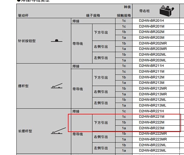

huanhuan1983 2019/10/08 15:38:12 发表在 15楼
我今天找欧姆龙的客服了,初步判断是这三个中的一个。也不知道是否准确。接触种类我不懂啊,问客服回答是1a是 一个长开,1b是一个长闭,1c是一组长开长闭,求问大神,高七是款啊?
7的微动原来是常闭的,但是我们买的如果是2脚的话一般就是中间引脚常开,边上的引脚常闭.不知道就买3脚的常开常闭都有了,光一个选型图看不出,你发该型号的引脚图就知道好判断了

楼主,我的也是你这样情况微动开关都买好了想拆挂挡机构,换里面微动开关,看到你这个帖子还简单,是不是在接头那找到微动开关的两个根线,在接头那破这两条线,接线出来安装个微动开关在外面用胶水固定在P档位置是么?
是的
1和2就是那个微动开关的引脚接线.
这个方法适用于高尔夫.明锐不行,因为明锐通过微动和刹车开关一起控制电磁阀,高尔夫仅仅由刹车开关控制

不用剪断而且也不能剪断,因为这个1号线除了微动里面还有其他的零件,
2号线倒是没关系,这个只接了微动,所以直接把微动并上去就好了

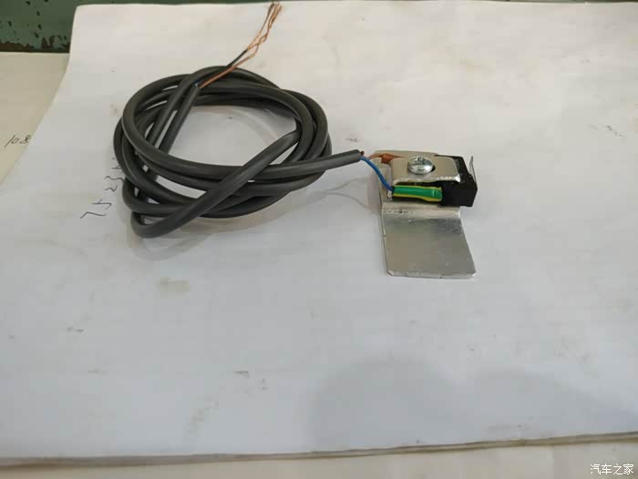

luobing851219 2019/11/14 15:00:40 发表在 29楼
兄弟你安装上去用的怎么样,还报警么,我自己做了个支架也准备安装,微动开关安装在支架上面压紧可以微调一下位置方便点
我安装后不再报警了好歹这微动规格书也写着几十万次,应该能用个几十年吧.厂家的肯定本身就是次品.
你的安装上后应该也不报警了吧.你这还打算以后再坏啊....

苏州车友8788338 2020/04/26 14:44:29 发表在 65楼
这个太麻烦了吧。
现在是外挂一个模块,直接代替原换档机构里面的微动开关了,就是上面兄弟图中的那个,不过依然是贵(相对于个人承受能力).
原本就是想拆了换档机构下来自己换里面的微动的,就是因为拆不了下来,死活下不来的那种,所以选择自己简陋外挂.反正装完了看不见,也基本不会坏.

发表于 2020-9-22 09:45:25
半导体007 2020/09/21 13:58:49 发表在 89楼
是不是意思是把开关接在1和2中间就行了?接线没看懂,为什么要压双线?
是的,你没有理解错.就是直接把开关并在1和2中间,我压双线是为了不破原来的线.
因为原来的线不能简单的直接剪掉或者抽走.
你要是愿意把原车的线剥皮,那就直接并上去就好.
