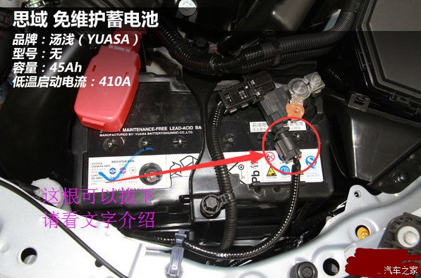

首先这个是原装电瓶的模样,汤浅的,容量为45AH,低温启动电流:410A
4S技术专家原话:
1,九代思域本身的电频只够在原车任何东西都不更改的情况下使用2-3年,
2,任何电瓶亏损1-2次空电,就几乎宣布古德拜
3,本田原装电瓶并不好
4,45AH本田原装这个电瓶还是小号的,甚至能和国内A0级小车一比高下!
如图:那个插头
拔下:对车辆使用没有任何问题,拔下后只要车发动就会不停充电,这样开的比较少的朋友可以尝试一下!
插头作用:这个插头是让ECU记录车辆对电量使用的情况,只是方便4S检测您车辆是否有可能那里漏电的一个数据插头,插上去如果电瓶本身挂了,但ECU不知道,他只知道达到一定电就不冲电了,貌似和ECON有一店关系,至于仔细我没去深问!    所以,请你们拔下把!!!

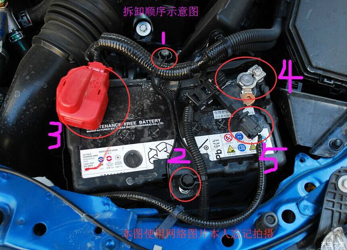

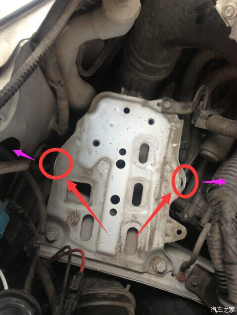

如图所示,请按我写的顺序拆卸   需要注意的是,请线拆卸正极,在拆卸负极。

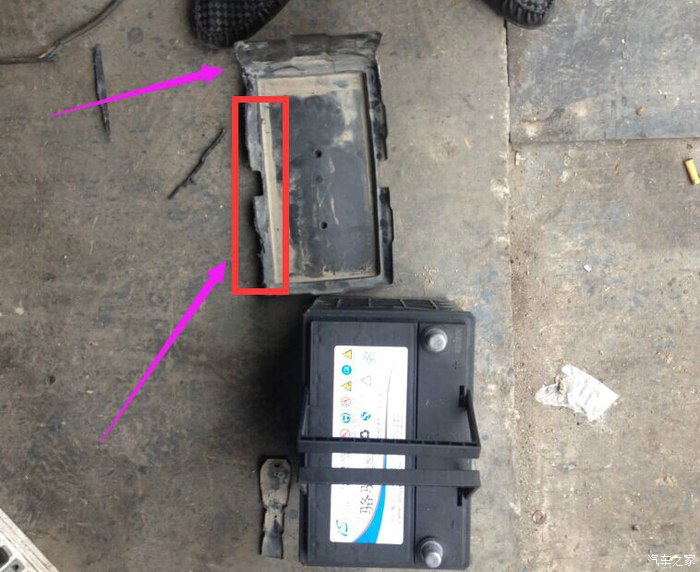

如图所示:请把红圈那2个电瓶固定位置用老虎钳夹住往紫色方向扳一点,这是让加大后的60AH的固定杆可以固定住电瓶!
————————————华丽的分界线————————————————

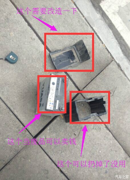

红圈处请把这个塑料底壳一边消平,另一边不要动
请把直角出消平,为什么我要保留这个壳子,这个壳子的设计是让电瓶在可能漏液的情况下,起到收纳不腐蚀其他部件作用,这个直角也是阻挡电瓶和发动机热量的一个小细节,请必须保留!

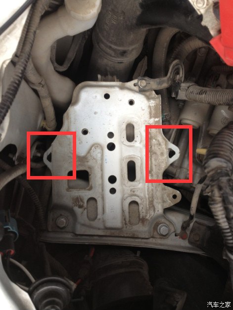

如图,2个圈处请大家改的时候注意电瓶的位置,不要跟那2个地方不和谐,后面那是ECU的支架,我准备考虑拆卸,但是不行,那是ECU支架,不能开玩笑拆卸的,装上去会有一点点的摩擦但是跟电瓶无关的地方,下角正好,目前我见过很多改电瓶的,我这个方案破坏程度最小,DIY需要技术最简单,但是对电瓶的选种,非常难,
1,要求60AH(大)是必须的
2,要求免维护电瓶也是必须的
3,要求不能是下固定架更是必须的
4,要求电瓶高度不能变很多 也是必须的
5,宽度要求16.5-16.8CM更是必须的!
否则你就要折腾更厉害!!!

上饶车友8668571 2015/01/26 18:41:17 发表在 4楼
楼主错了,应该先拆负极,因为负极答到铁不会有火花
你自己先试试在来说有没有火花 要实践中 不要理论知识
[ 本帖最后由 9代思域技术帝 于 2015-01-26 18:46:17 编辑 ]

发表于 2015-1-26 21:19:41
huangege 2015/01/26 21:11:17 发表在 14楼
第一次听说拆电瓶先拆正极的,笑死!~~
人家皖南地区总代理 专业搞电瓶十几年 是这样拆卸的啊,我后来问了他为什么这么搞,他说正极断了之后你拆负极怎么拆都不会有火花,除非你拆的时候有金属体碰到那直径2.5厘米的正极庄头上!!
[ 本帖最后由 9代思域技术帝 于 2015-01-26 21:19:42 编辑 ]

发表于 2015-1-26 21:25:12
上饶车友8668571 2015-1-26 20:45:24 发表在 上饶车友8668571
老子机修六年
您能说话不带“老子”吗 请问您多大岁数了, 拆卸的时候我是给卖电瓶拆卸的,他是先拆卸正极,然后把线塞到电瓶下面,在拆卸负极。 装上去的时候 我看到他是 先装正极,在装负极的时候碰到庄头 有一些火花溅射!!6年机修的“老子” 我帖子不是给您来证明电瓶是要先拆那一极,我是怕菜鸟 负极没取下的时候板子弄到了正极上,出火花了!

上饶车友8668571 2015-1-27 10:39:37 发表在 上饶车友8668571
我不想说了,正负极都可以,只是拆负极安全点。火花大是因为你车上有电气开着,要不就是漏电
我错了大哥。。。。。。。还不行吗

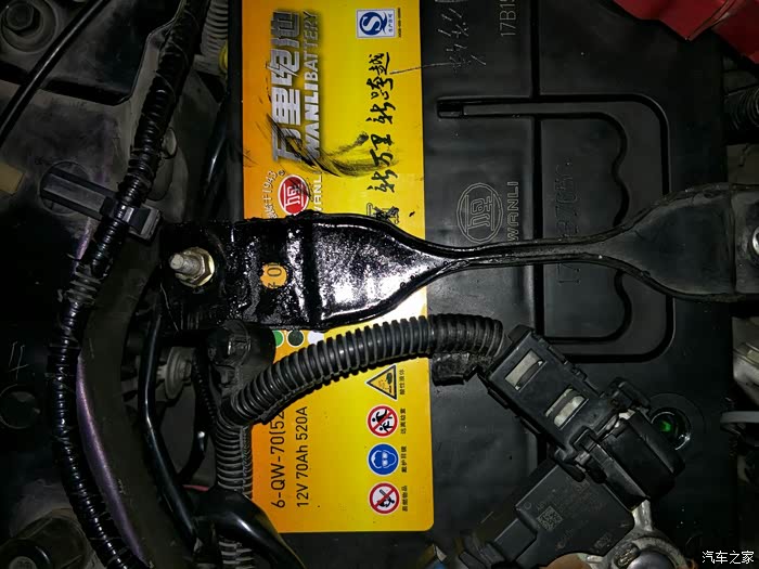

发表于 2018-2-17 22:49:59
NH一只猪 2018/02/16 21:24:10 发表在 118楼
今年过年前我换了一个70安的
这支架抄袭的没有谁了!!
