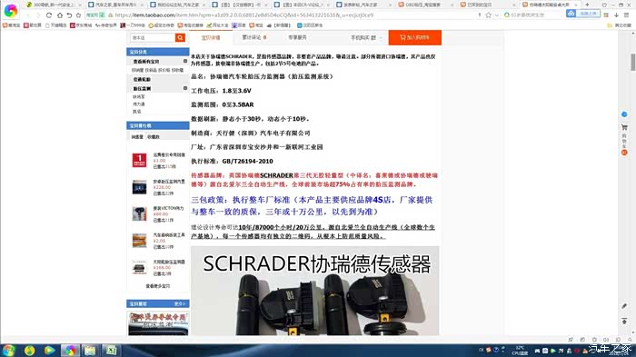

协瑞德。于是在百度搜索了一下,居然还是个有名的品牌,原谅我的无知。而且,这个传感器匹配了迈锐宝,君威,创酷和昂科拉等通用的车型。连主机厂都直接采购了,质量肯定是没有问题的。通用汽车真的是良心啊,居然配备这样的胎压监测模块。货比三家后。退货重新拍,要了个USB的接收端,这样可以匹配我的导航。
