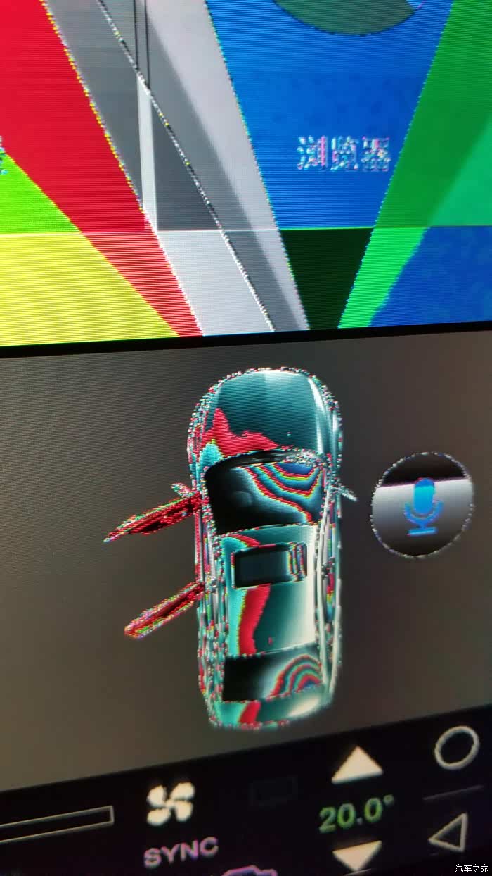

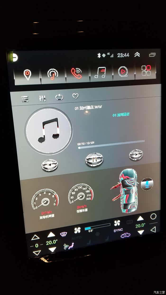

首先就谈谈导航把: 我改的是特斯拉大屏,是要求4s店加装的,收了6k,指望有保障一点,但是确确实实服务上有保障,出现问题,可以派人上门维修。这个钱花的不冤枉! 但是国产品质,就是国产品质。不会因为是4s店二改变什么。提车当天安装好之后,放置一个晚上,当时低温启动,屏幕有花屏。如下图:
第二天致电4s店,反馈还是蛮快的,说可以派人上门检查和重新换一台,后来想想没必要那么麻烦,一台车别人也没赚几个钱,这样搞也不是我的作风,直接把车开过去了,把屏幕换了解决了问题。

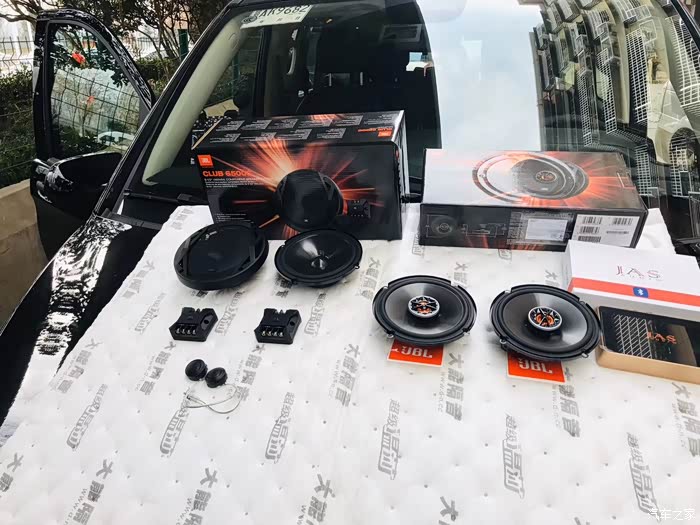

由于是朋友车衣是没有多少利润,作为生意人嘛,总想服务好客户,达到双赢目的,因此给我推销了一套音响,都是尊敬梅赛德斯车主,又都是相熟的朋友,热情推荐,几千块钱的改装就不好拒绝。选择了一套入门JBL 6500C套装 同轴用的JbL 602同轴。一套JAS DSP主机。老规矩,上图

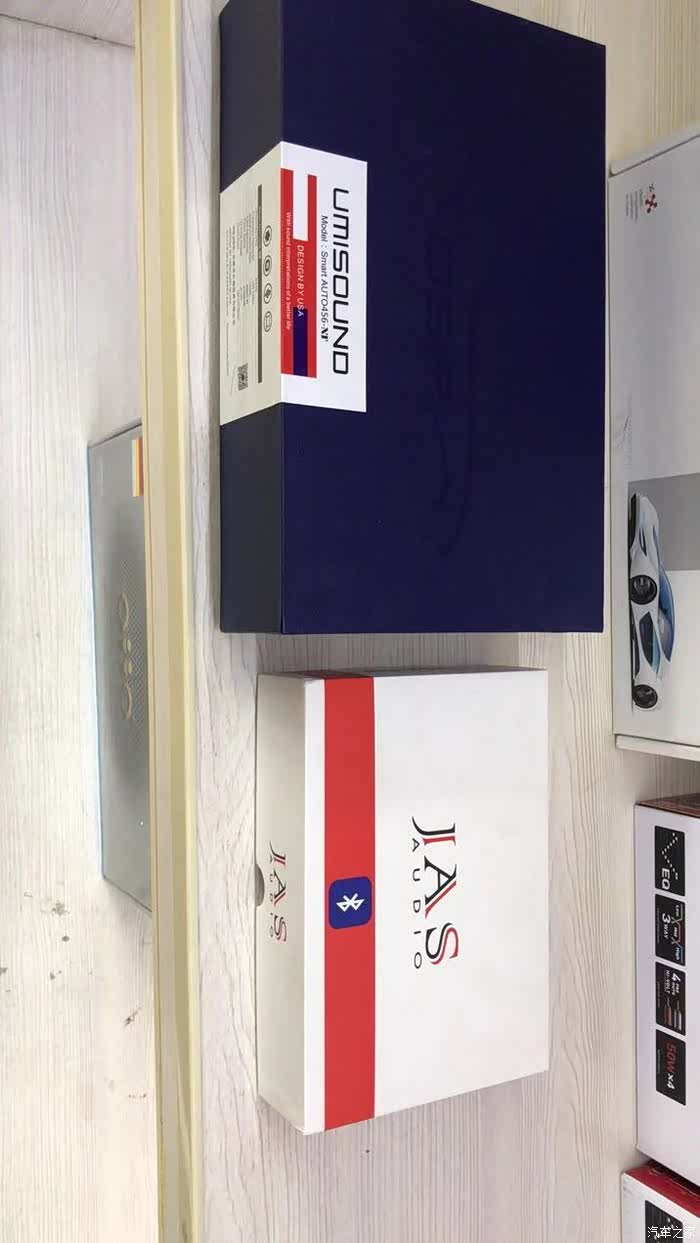

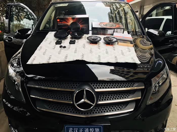

朋友也是奔驰车友会核心主力,平时私交也不错。推荐的套装性价比OK,也没忽悠我去搞上万元的套餐,说这个简单升级就够用了。不过个人觉得吧,如果没有比较就没有伤害,普通车主真心就够了。 我上下班都是听柏林之声的人,这套JBL 真心我觉得也就那样。仅仅入门级水平,对原车纸质喇叭不满意的朋友可以改这一套。对的起这个价格!
性价比还是不错的,当时考虑到预算问题,没有选择低音炮炮,其实也是个缺憾。这个各方面都比较平均,如果有个低音炮,听个重低音摇滚还是可以搞一下。
重点来了,这个JAS DSP 还是不错的,解码效果,跟低端的JBL那个DSP还是要效果好一些。当时一直觉得是这个DSP不好,感觉声音不圆润,有点干,又不好直接找朋友去问,毕竟就那点预算;周末有空就找另外一家抖音上宣传的店过去,换他们的JBL DSP上去测试一下,***效果更难接受,直接走人。
拆门的过程就不说了,新车,那个人都会滴血。。。。
安装的手套箱的DSP功放,为什么单独来说一下,因为这个玩意配合威霆大屏幕导航来进行音频加工和处理。杭瑞高速上,那个喇叭进水播放声音让我一度认为,我装的是假货。后来发现是导航功放芯片问题,绕过导航主机直接用蓝牙连DSP功放播放一切正常。 因此如果威霆车主选择DSP功放一定要选择带AUX输入的,买个播放器或者直接手机有线播放无损音源。不要用导航那个USB口或者蓝牙来播放,长途开车就是受罪! 我这个没有AUX有线接口,是蓝牙的,哭!
