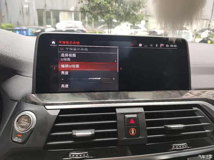

一只大黄鱼 2020/06/13 10:01:48 发表在 164楼
老大 本人20款30I 首先感谢你的BIMMER3.6 刷了几个功能都没问题 现在有两个问题请教1、启动无法固定COMFORTPLUS模式  需要再按一个COMFORT键位 才是COMFORTPLUS模式 用了启动固定模式教程 菜单里找不到COMFORTPLUS选项;2、M-HUD无法使用 刷了之后HUD显示还是和原来一样,见下图 一片黑暗 求指导!
不好意思回复晚了,启动默认模式可以更改的,Bimmercode改DefaultDrivingMode那边输入0x05即为默认Comfort+Plus模式。另外M+HUD的话,Headunit里找HUD_M_LINK打开,M_VIEW相关的选项我也打开了,最后3010+M_GMBH模块下所有选项(除了m_vehicle_sp2018以外)全部打开
