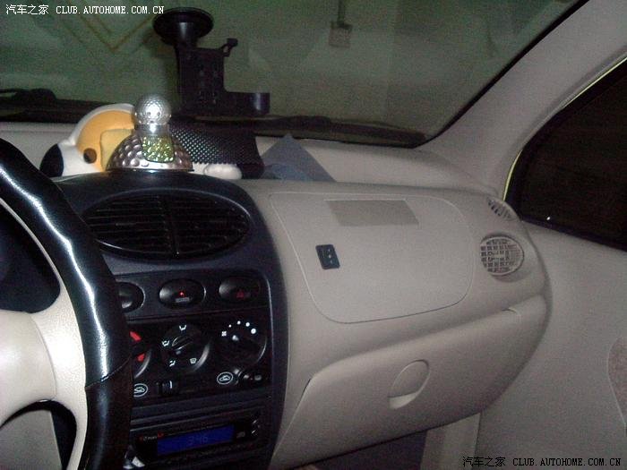

车车小改5-汽囊位改自动申缩GPS架。
车车没带汽囊。这地方有些人改了置物蓝。。。我见置没有什么用。。而且车上的GPS没地方放(放车玻离处容易被人看到,怕被别人砸玻离。还是搞个地方放好点)。。顺便方便一下副架的LD看影片。。。

换个角度....哈哈.....今天想去买UP皮来包一来..但转了一大圈都没找到.只有深灰色的...所以.将就的用普通假皮包一下先..等找到颜色差不多的UP皮再把周围包一下..

升起来的样子

发表于 2009-3-18 23:34:04

发表于 2009-3-18 23:39:31
效果。。电路部分是一个开档开关。中间为断电。前后为正反接电,使电机正转或反转
