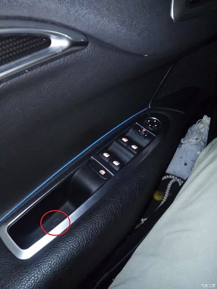

内拉手底部有个小盖子(红圈处),翘出来,然后用T20螺丝刀卸掉唯一一个固定螺丝。

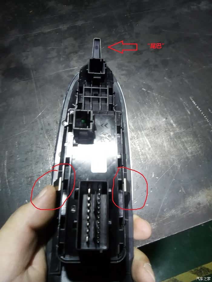

翘出整个模块就行了,先在红圈处两个五金弹片处动手。松脱后,整个模块抬成45°角,然后斜着往后上方抽,将小尾巴脱离门板。别直接硬往上平提,小尾巴挡着门板,是提不出来的,搞不好断了就不好了。松掉连接器防脱扣,拔下连接器。整个模块就能拿走了。

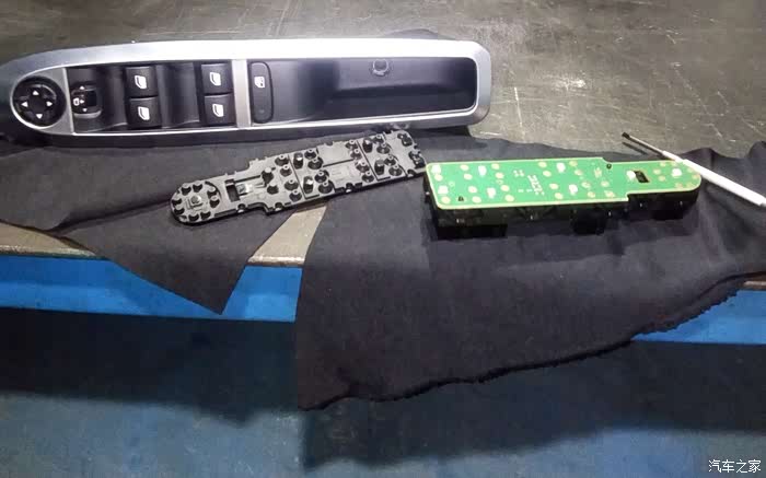

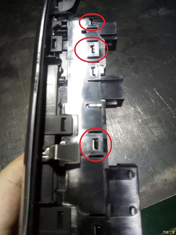

有用的东西还是看不到,继续拆。都是卡扣结构。小心仔细的一边翘卡扣(红圈),一边往上提,很轻松。

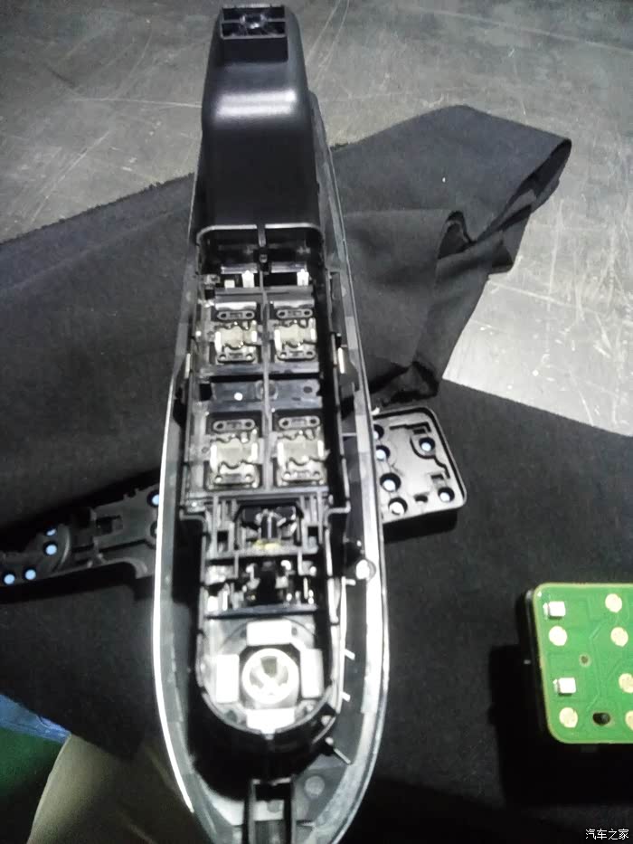

分离出来了;按键、硅胶导电键盘、电路板
先检查按键,没有断。但是连接按键的地方比较细,以后不敢用蛮力去操作按键了。如果这个断了,就不好处理了。

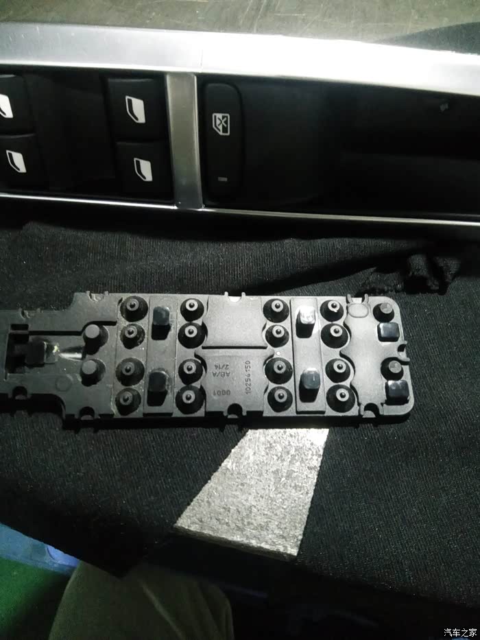

硅胶键盘,检查没有发现损坏,弹性也还很韧。反面的导电胶也不是很脏,用风枪吹下算是清理了。
