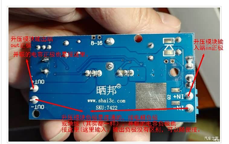

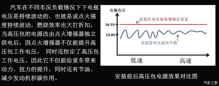

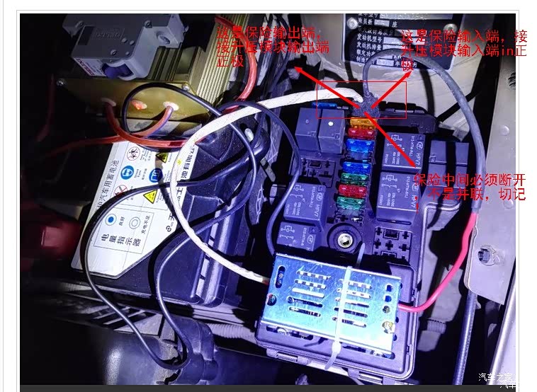

其实,改装需要的主体就是一个升压模块;其他都是辅料。、
清单(图片上价格是当时购买的价格,均未包含邮费,现价也有可能有变动,仅供参考):
1、升压模块一个:
2、连接用电线(1.5平红黑电线各一米就够用了,可以和模块一起购买,省点运费,或者手头有现成的也可以拿来使用):

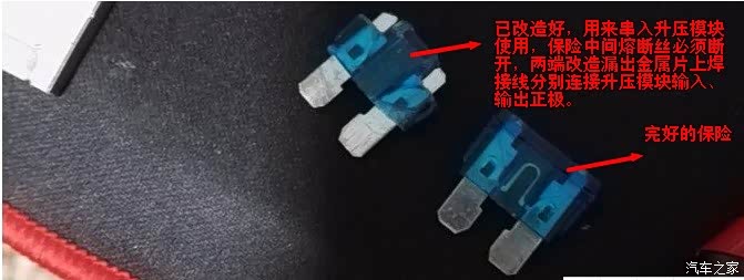

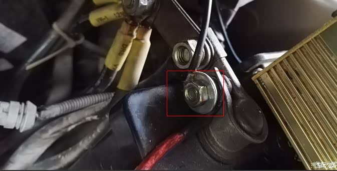

3、中号保险片若干个备用(实际只需要一个改造好就够了,相信大家车上都有不少备用的,没有就去买吧,大概几毛一个吧)、螺丝圆垫片及螺丝各一个(模块负极焊接电线后接电瓶负极使用,这个没看规格大小,需要自己找合适大小的)
