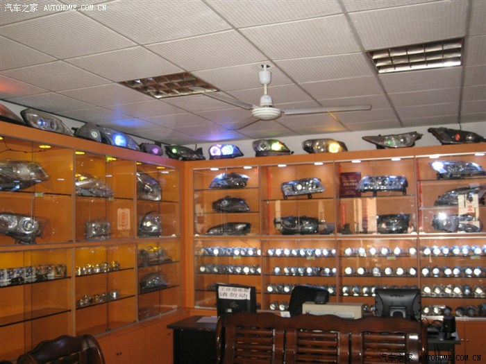

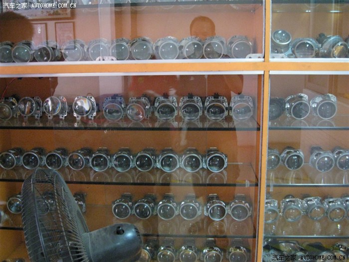

店的大厅,琳琅满目看的眼花啊,天使眼有很多种颜色选择,鸭子加了透镜就把示宽灯的位置占了,只能用天使眼代替示宽灯了。

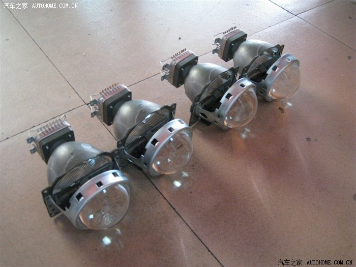

今天的主角之一:透镜

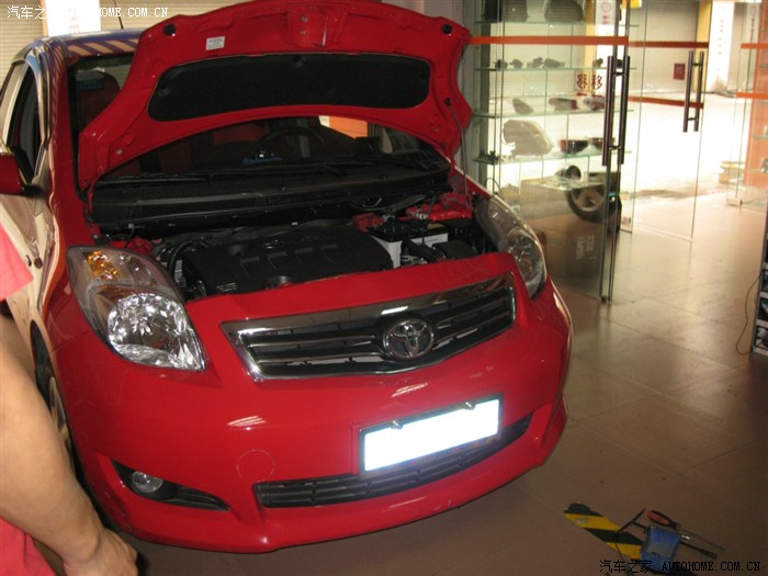

准备开工了,最后的纪念照了

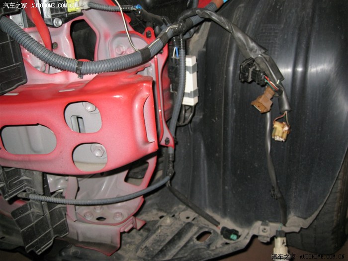

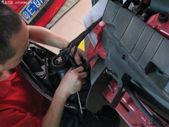

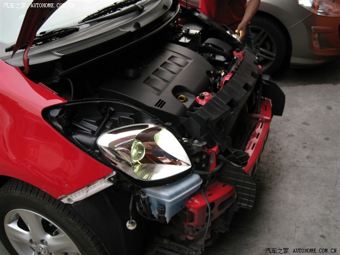

师傅在拆前罩下面的螺丝

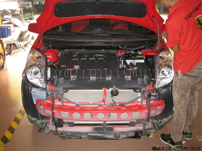

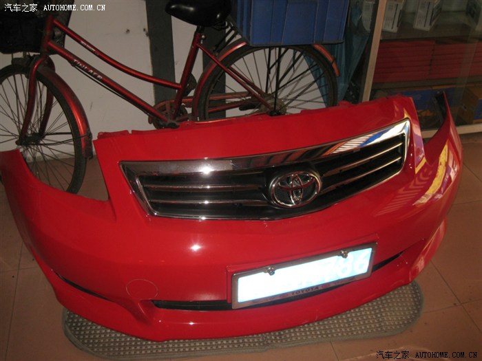

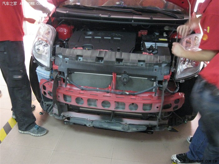

拿下来了,丰田是真省,螺丝就几颗,大部分的卡扣的,没有经验的人还真不知道怎么拆

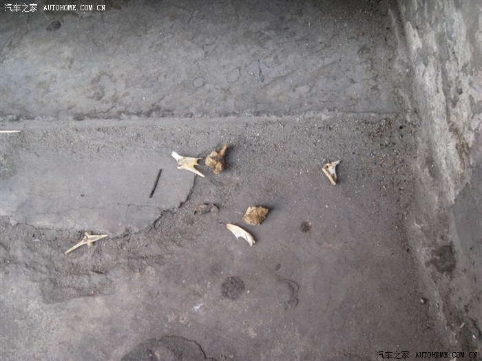

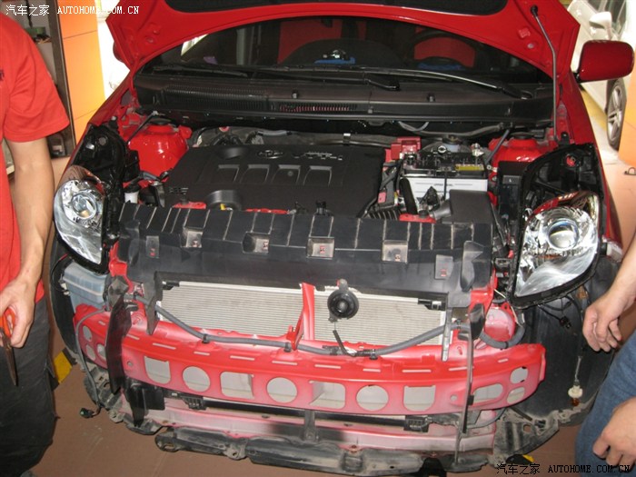

前罩拆下来了,我也终于把在发动机仓底部让我纠结了几个月的东西拿出来了可恶的老鼠
开始拆灯
来个前面防撞梁的特写

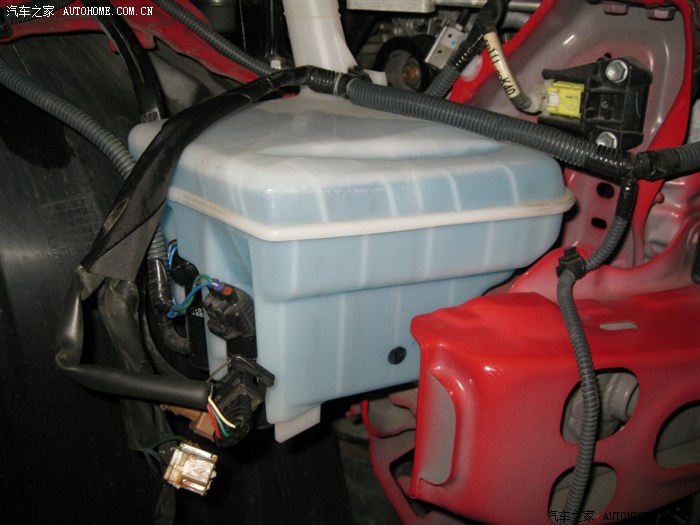

玻璃水箱正常的时候看起来不觉得大,现在看到整个觉得还挺大的

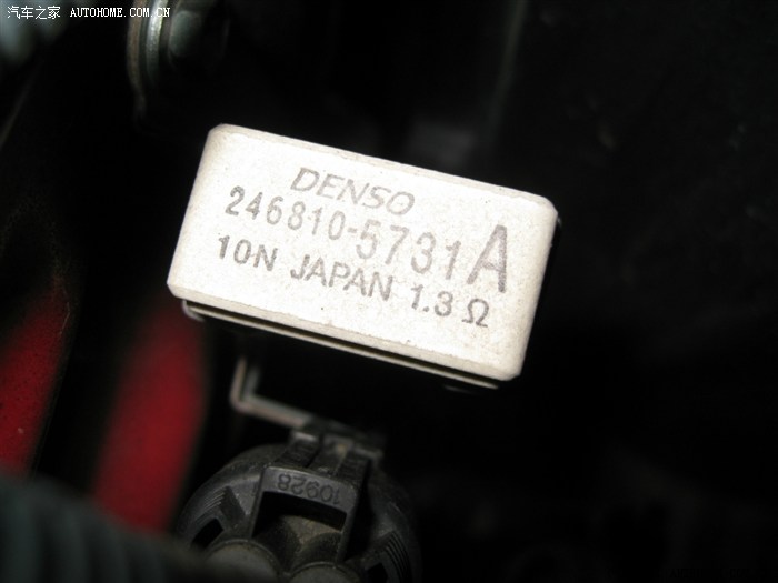

那个白色的不知道是什么零件
看样子是日本进口的东西

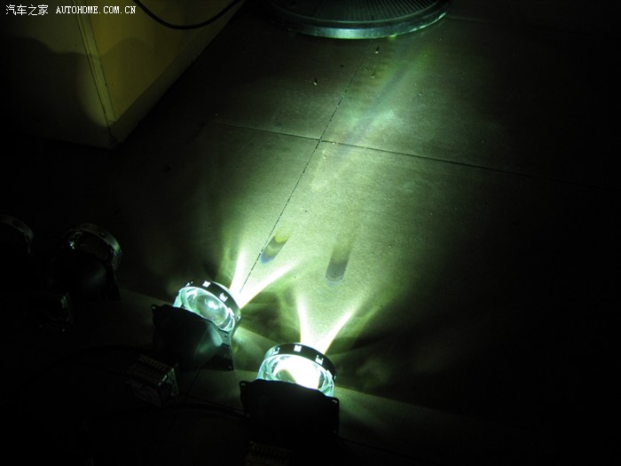

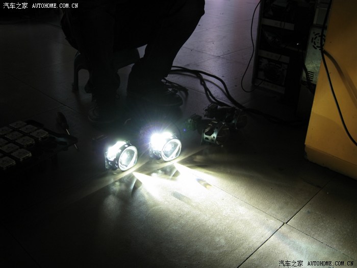

终于上透镜了,拿两对出来试一下

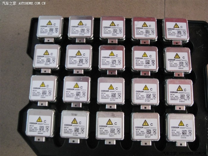

这就是氙气灯了
背面的样子

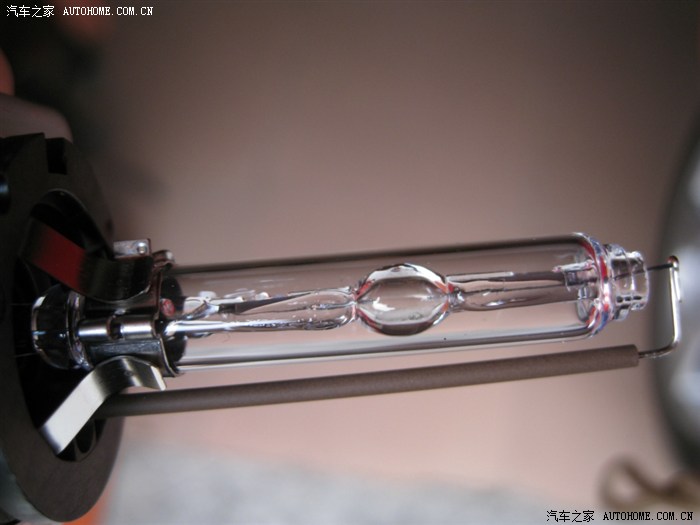

灯管

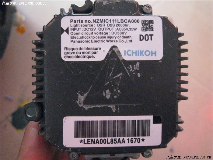

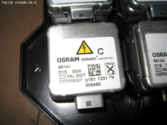

这个很重要安定器,氙气灯是否启动和启动快慢就靠它了
通电试一下,4300K刚启动很白,过一下就变黄。喜欢偏白就要上5000K
效果不错

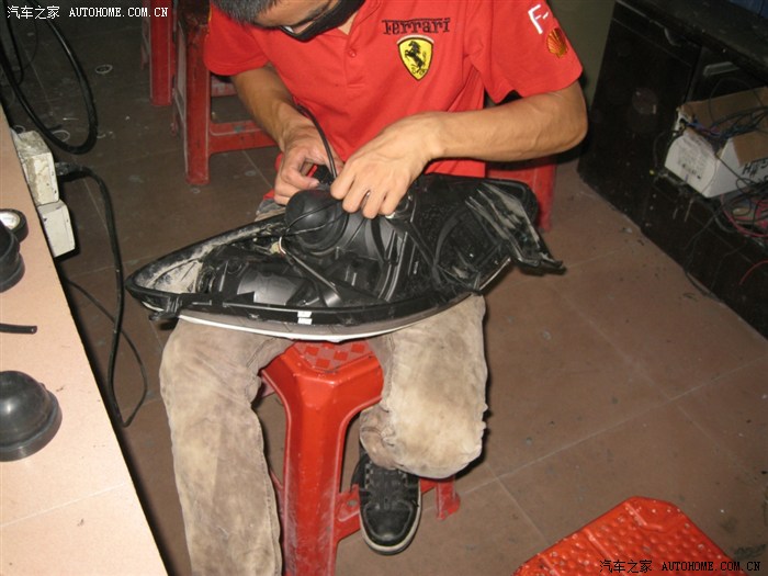

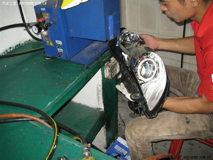

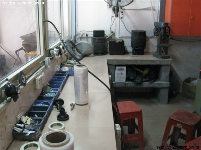

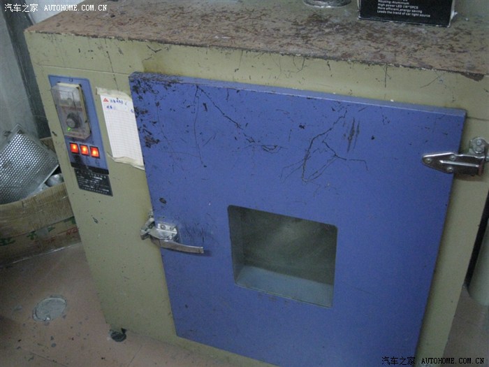

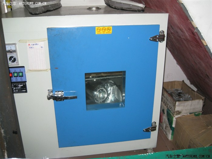

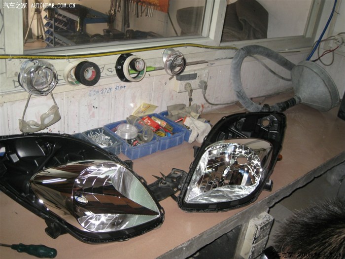

改灯的工作间

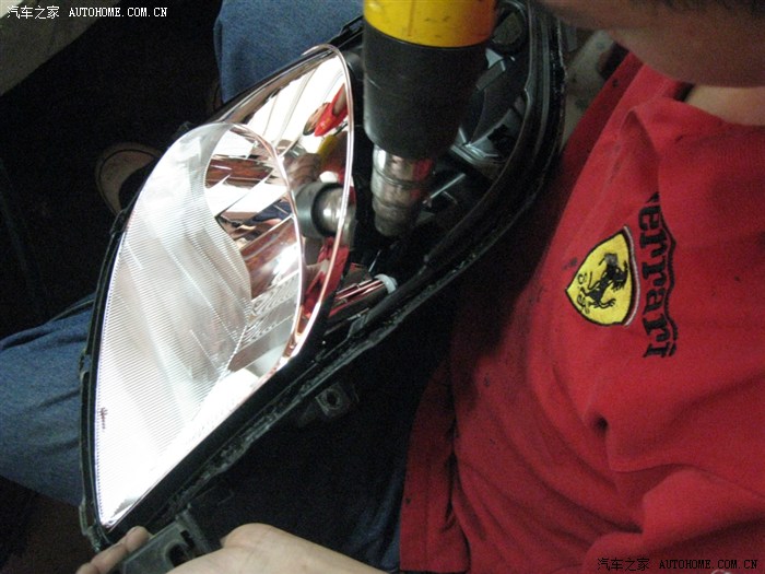

大灯拆下来后要放到这个烤箱里靠20几分钟才能把灯罩上的密封胶烤软

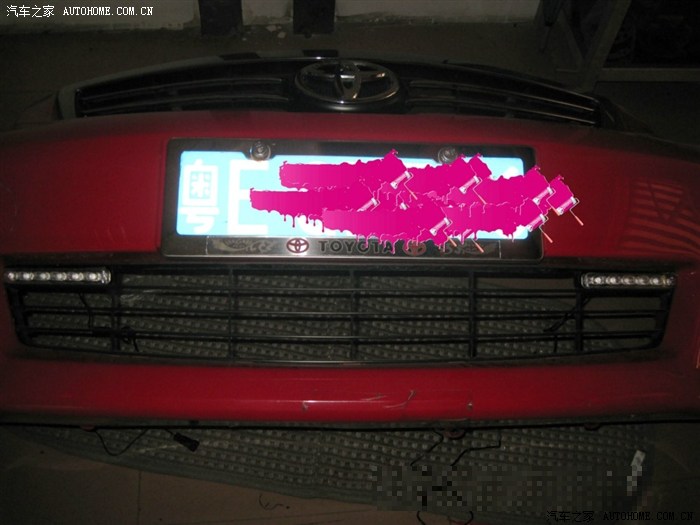

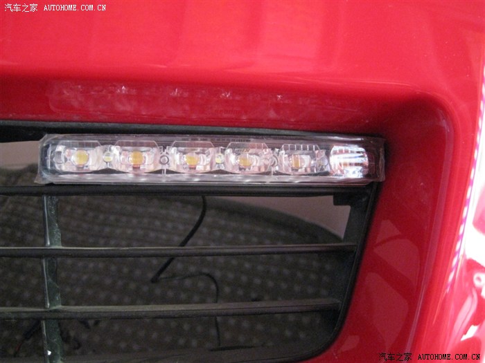

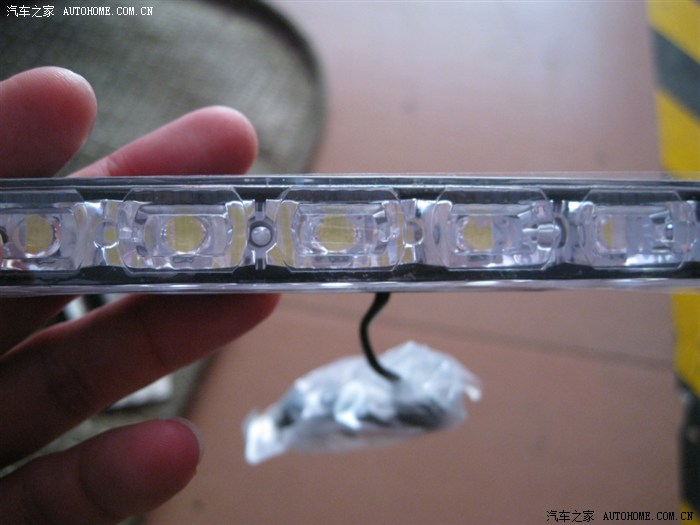

烤灯的时间就把日行灯装了

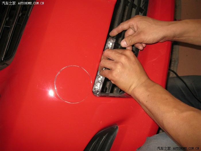

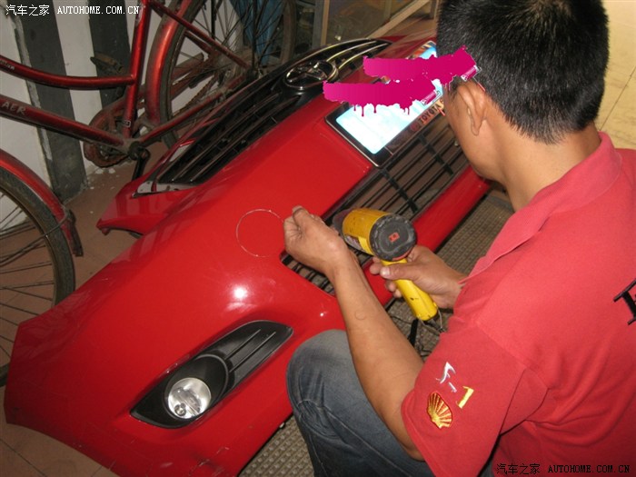

把下面栅栏的胶加热改变一下形状,这样就不需要割掉了
把日行灯压进去,栅栏冷却后就会压紧它
上下再加3M胶粘住,这样就更加牢固了
看起来还不错

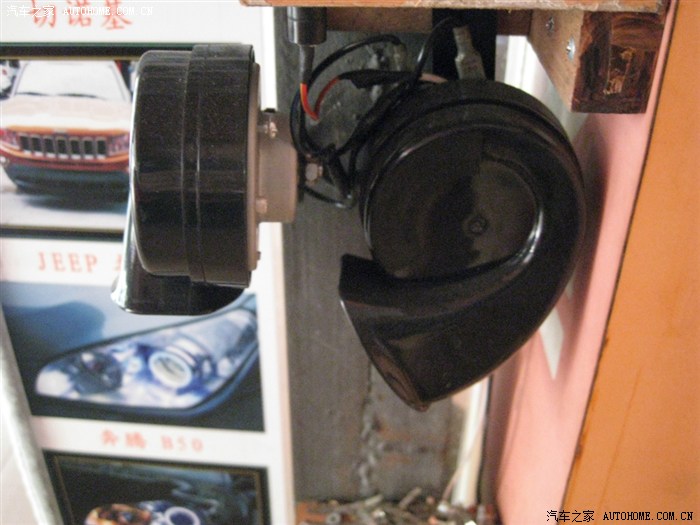

发现传说中的蜗牛喇叭,价钱不便宜,但是效果绝对是吓死人都不奇怪,可以让你找到有泥头车的感觉

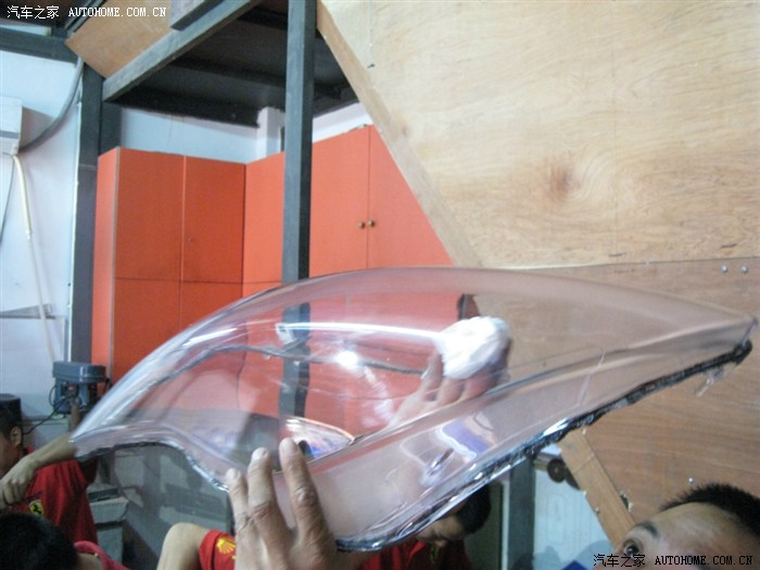

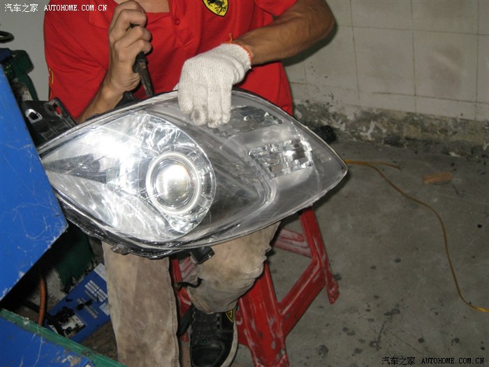

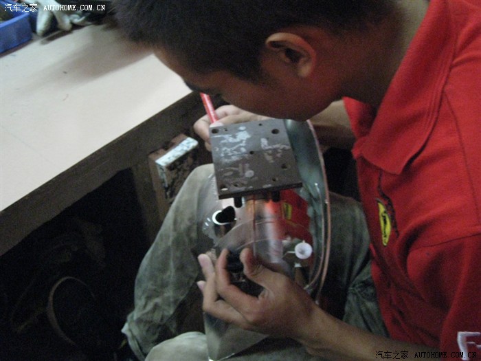

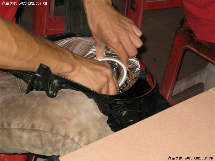

加热完了,玻璃罩取下来了
一对难兄难弟

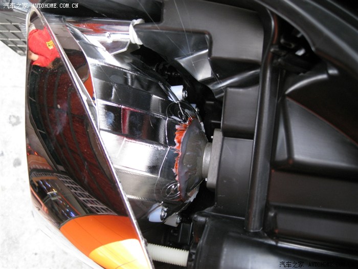

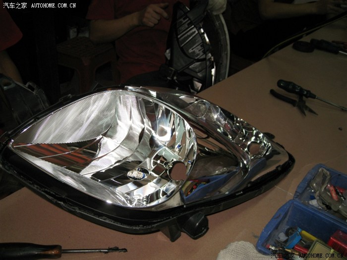

加热取反光罩

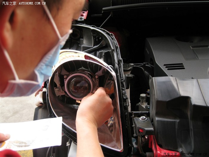

定位固定透镜的螺丝眼位
定位好就钻孔,师傅的技术很熟练

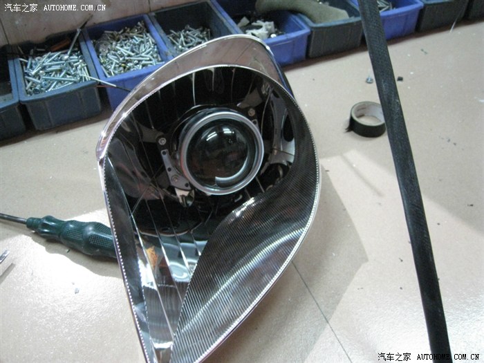

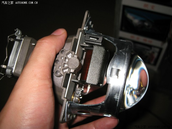

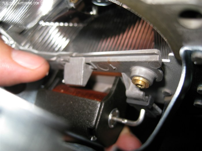

这个顺便研究一下Q5双光透镜变光原理,通过透镜内部的遮光片,实现远近光的切换!遮光片常态关闭为近光,当遮光片打开时为远光。但是透镜里面的灯炮是不动安装了双光透镜也就是实现了一个氙气灯泡起了远光和近光的两种作用.
这就是电磁阀
电磁阀不通电时那块挡板是挡住氙气灯一部分的,这时就是近光。通电后电磁阀动作,挡板下移,氙气灯没有被遮挡远光就出来了,这时远近光其实都是亮的。

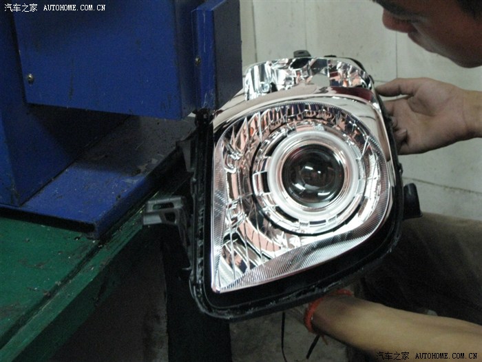

氙气灯终于装好了
然后就装车调试

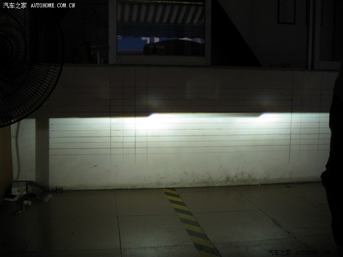

效果怎么样上面那条线就是挡板的效果
调试好后,用胶把螺丝固定好

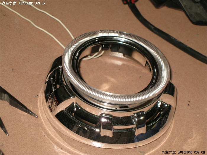

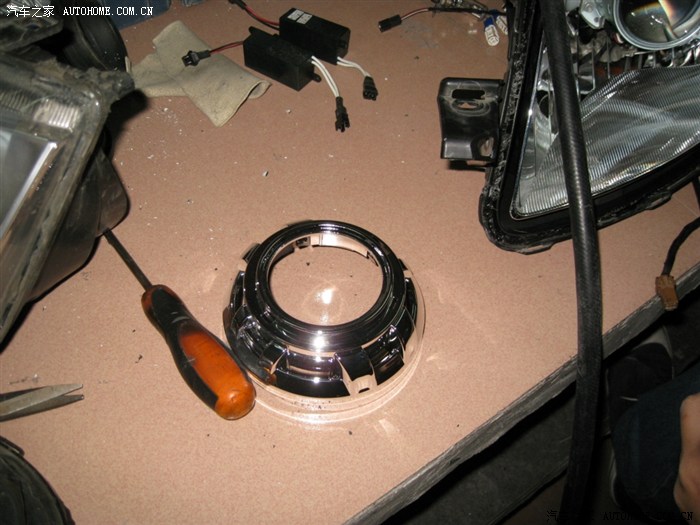

装饰罩,加装天使眼就靠它了

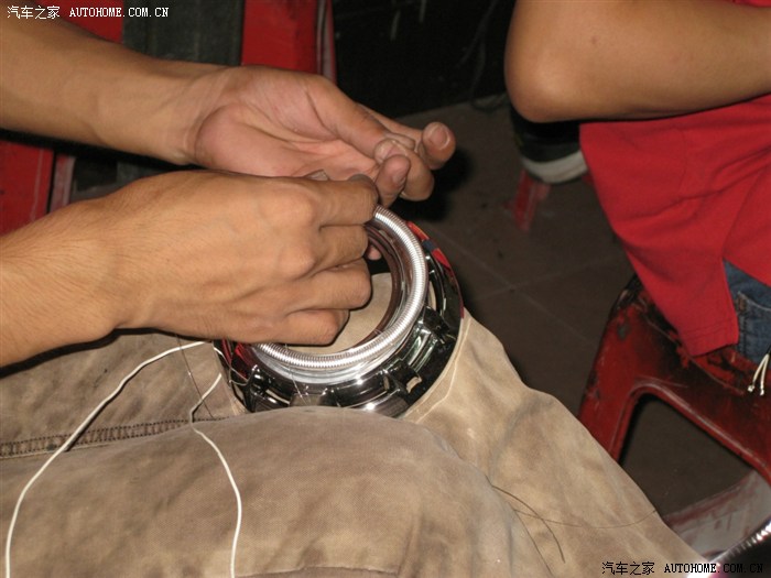

剪好尺寸就进行打磨
用细丝把天使眼绑在上面
效果图,漂亮
天使眼的启辉器,听店主波哥说天使眼不容易坏,但是这个很容易坏,就像家里的日光灯一样。所以这个要装在容易拆卸地方便于以后更换
把装饰罩罩在透镜上

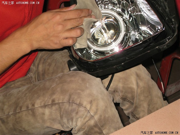

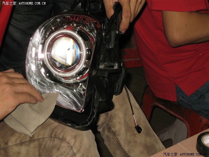

师傅在仔细的清洁
这家店的师傅做事很认真细致,难怪有那么多人来这里改灯,看着这些师傅做事让人心里感觉非常舒服

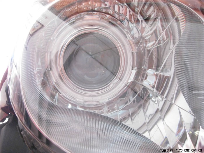

鸭子有黑瞳了

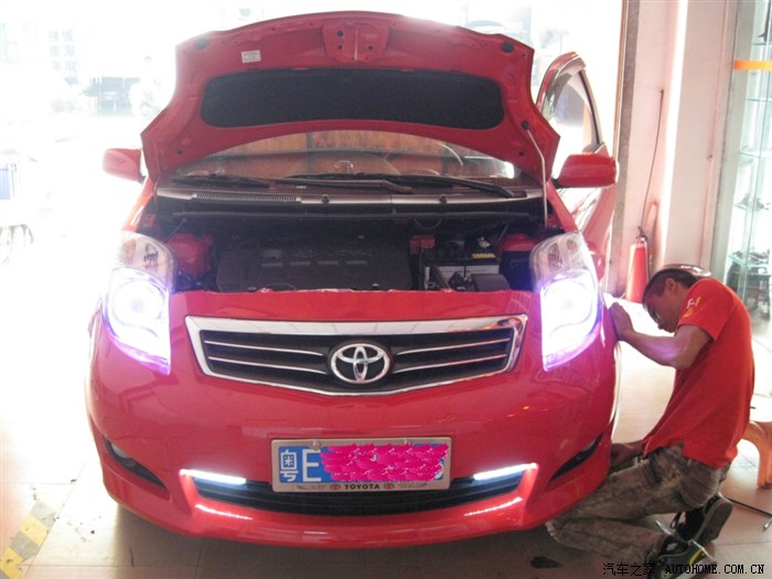

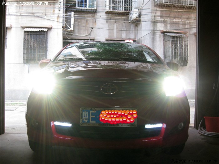

开始上灯了
看着让人激动啊
鸭子的眼睛炯炯有神

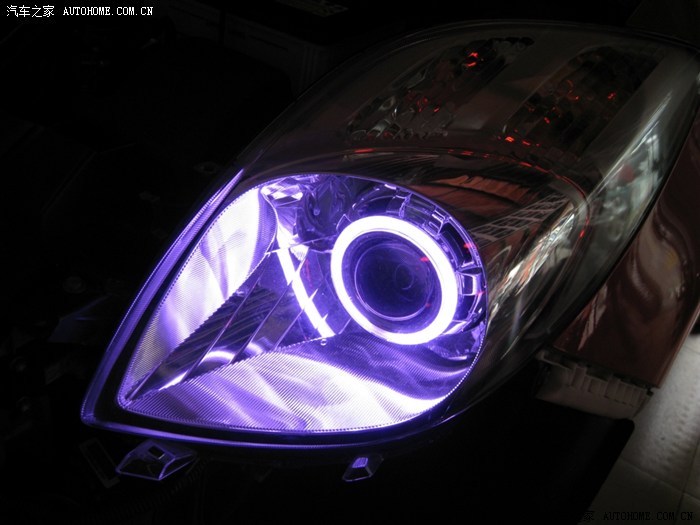

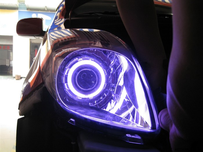

漂亮的天使左眼
右眼

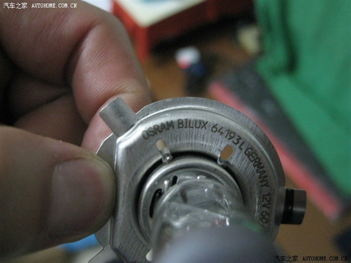

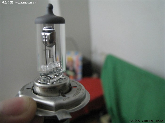

这是原装的灯泡
不知道是什么牌子的,不懂鸟语

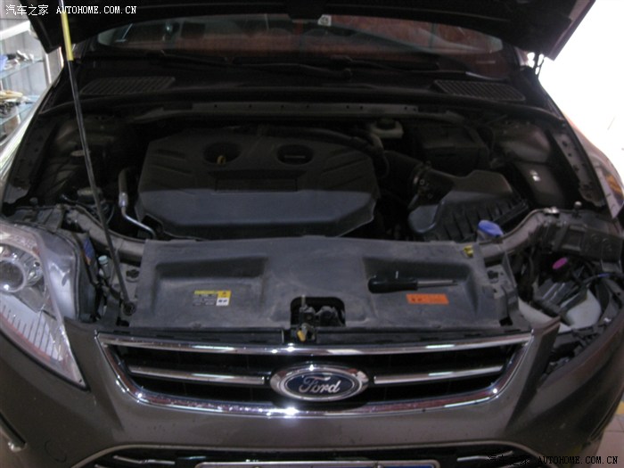

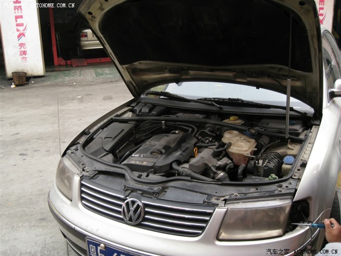

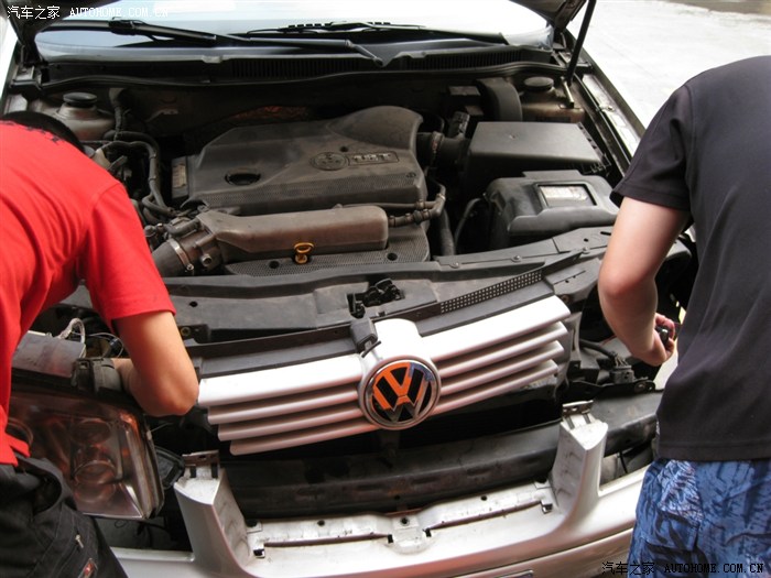

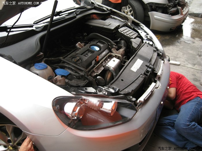

顺便再来几张那天一起改灯的另外几部车的发动机仓的样子,对比了一下,大众的发动机仓太

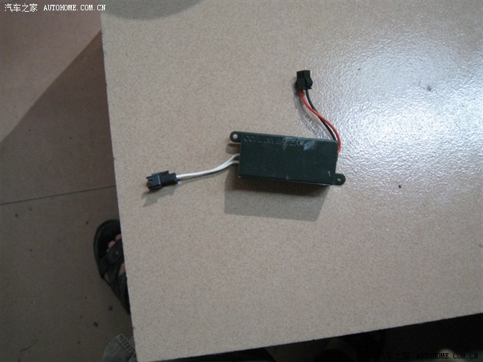

有雅友问安定安装位置,我去照了张相片,位置不好照,雅友们将就一下吧那个DOT就是了,右边那个没看到,应该在灯座下面。
顺便再来几张特写

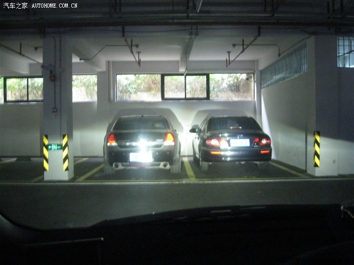

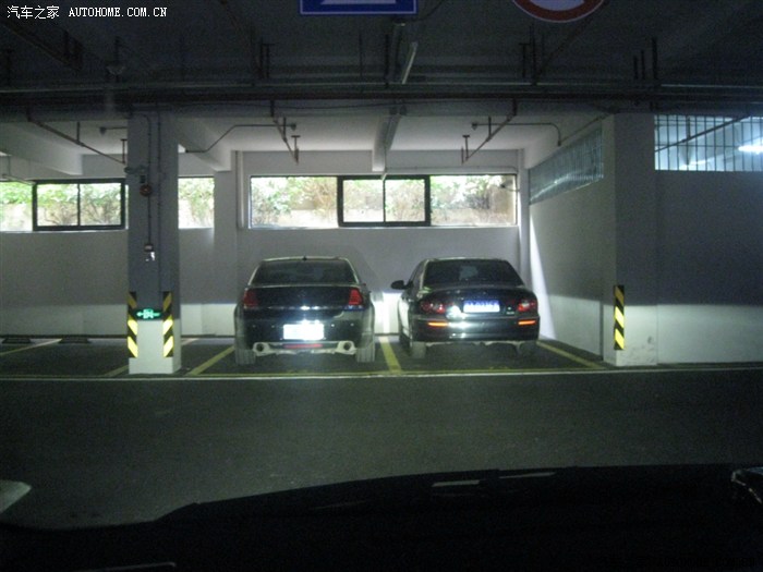

在车库照的,近光
远光
